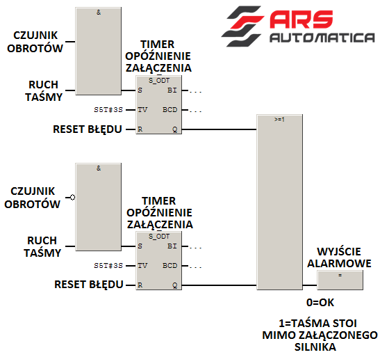

    Ale Panowie z tego co patrzyłem na specyfikacje to żaden z przekaźników nie przedłuża czasu załączenia styków od kolejnego impulsu tylko odlicza czas wyłącza się i ponownie załącza po podaniu impulsu a w takim przypadku to i stycznik załączający silnik musiał by sie wyłączać i ponownie załączać

    W ramach podpowiedzi zamieszczam przykład jak to zagadnienie może być zrealizowane na sterowniku PLC:
    Jak zbudować układ detekcji obrotów taśmy z czujnikiem indukcyjnym M18?
    Układ wymaga podłączenia czujnika obrotów rolki - np. indukcyjny (impuls co jakiś okres - tutaj na osi zamontowana była tzw. "gwiazdka").
    Ponadto potrzebny jest sygnał załączenia przenośnika (np. ze styków pomocniczych stycznika silnika).
    Jeśli silnik jest załączony i brakuje zmian stanu czujnika przez czas dłuższy niż nastawiony na timerze, to na wyjściu pojawia się sygnał aktywny oznaczający awarię.
    Awaria może przerywać pracę wcześniejszego transportera.
    Są dwa timery, ponieważ układ wykrywa oba stany czujnika (załącz/wyłącz).
    Rozwiązanie takie pozbawione jest wszelkich wad pierwszej koncepcji na jednej czasówce.
    Schemat ten można przełożyć na elementy dyskretne (skoro kolega bardzo chce).
    Moim zdaniem nie warta skórka wyprawki - dedykowany moduł załatwi wszystko za jednym zamachem.[/img]
    A na przykład ten przekaźnik, funkcja H:
    http://www.fif.com.pl/pub/File/download/INSTR...asowe/FF%20PCS-516%20UNI%20inst%20B100719.pdf
    Podałem ten przekaźnik jako przykład, bo go znam i często stosuje.
    Jednakże w ciągu paru minut grzebania w internecie, znalazłem kilka innych marek i modeli przekaźników realizujących taki algorytm.
