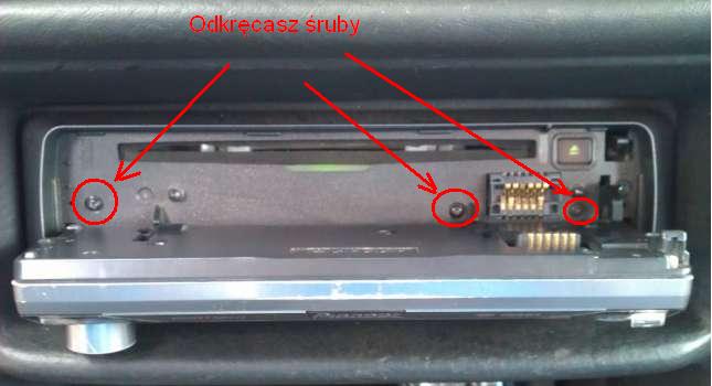

    Wiecie może, jakie radia które są obecnie w sprzedaży do 300zł są w stanie się rozczepić tzn. czy będzie działało na połączeniu kablem panel-radio? Chcę zamontować oddzielnie obok ręcznego hamulca panel a radio (korpus) dać pod siedzeniem.

    Praktycznie każde radio z wyjmowanym panelem możesz tak zamontować, warto sprawdzić czy jest możliwość odkręcenia ścianki czołowej radia (tej z wtyczką która widoczna jest pod zdejmowanym panelem), wtedy pozostaje Ci tylko:
    odkręcić tą ściankę, odlutować przewody od gniazda (zapamiętać lub zrobić zdjęcie połączeń), przedłużyć przewody, ściankę czołową radia zamontować koło ręcznego podciągnąć tam przewody podłączyć i z głowy prosty sposób, a będzie ładnie wyglądać ponieważ panel nadal będziesz mógł wyciągnąć.
    Musisz najlepiej obejrzeć radio osobiście czy jest możliwość zdjęcia ścianki czołowej np. tak jak tu:

    W niektórych radiach ścianka ta nie jest przykręcona, lecz jest na zatrzaskach po bokach obudowy, ją również można bezproblemowo zdemontować.
    Problem jest jednak w tym, że po zdjęciu ścianki gniazdo zostaje wlutowane w płytkę, a po wylutowaniu trzeba je jakoś do ścianki przykleić.
