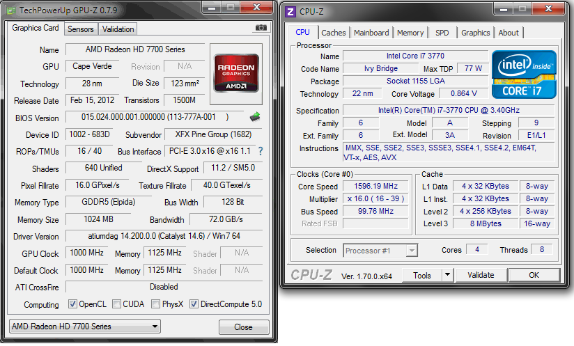

    Wymieniłem procesor G2020 na nowy i7-3770 i od tamtej pory zanotowałem już kilka bsod'ów. Paczka z folderu minidump dostępna w załączniku. Na wcześniejszym CPU ani razu coś takiego mi się nie zdarzyło.
    Temperatury CPU w biosie pokazują na ok. 40/45°C (z chłodzeniem SPC Spartan Pro). Czy to nie za dużo? Może rozłożyłem za mało pasty termoprzewodzącej?
    Po odnotowaniu pierwszego blue screena przywróciłem domyślne ustawienia w BIOS'ie i przy okazji wykonałem aktualizację (z v1.5 do 1.7 MSI B75MA-E33), później przeinstalowałem chipset - bez zmian, dalej memtest - nie wykazał błędów. Co robić?
    specyfikacja komputera:
    i7-3770 (wcześniej Intel Pentium G2020)
    MSI B75MA-E33
    Zasilacz XFX 550W
    1x GoodRam DDR3 4GB 1333 Mhz
    1x GoodRam DDR3 8GB 1333 Mhz
    XFX Radeon HD7770
    Crucial MX100 + 1TB twardziel
    • Minidump_Sultarr.rar (383.64 KB) Musisz być zalogowany, aby pobrać ten załącznik.

    Jeśli chodzi o temat procesora zrób sobie test procesora i karty graficznej w programie occt.
    Sprawdź jakie są temperatury i napięcia. Temperatura procesora przy normalnym użytkowaniu powinna być w okolicach 45 stopni więc jest ok . Sprawdź do ilu stopni temperatura rośnie przy obciążaniu occt. Górna granica to ok. 65-68 stopni. Co do pasty,
    warstwa nie powinna być za gruba bo obniża to przewodnictwo cieplne. Po nałożeniu pasty dokręca się powoli każdą śrubę by pasta rozprowadziła się równomiernie.
    Ja bym stawiał jednak na kartę graficzną. Może znajdź najnowsze sterowniki.

    Już po testach w occt.
    CPU poradził sobie dobrze, nie przekroczył 65°C (5min testu) i jeszcze tak na marginesie dodam, że chłodzenie SPC Spartan Pro radzi sobie świetne, brak hałasu przy 100% obciążenia procesora... zupełnie inaczej niż w przypadku mojej karty graficznej, gdzie wiatraki zaczynają brzęczeć, mimo wszystko temperatury nie przekroczyły 70°C (15min testu). OCCT nie wykrył błędów przy testowaniu GPU.
    Użyłem pasty, którą dostałem w zestawie z chłodzeniem CPU. Było jej ok. 4g w strzykawce, wydaje mi się, że wycisnąłem ok. połowę tj. 2g. Wydało mi się wystarczająco.
    Dlaczego karta graficzna mogła zacząć szwankować dopiero po wymianie procesora? Wcześniej nie miałem z nią żadnych problemów.

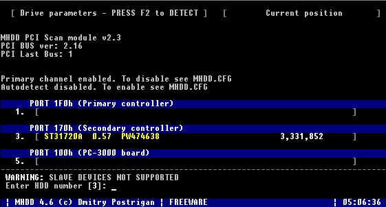

    Odpal parted magic (linux live cd) następnie wybierz program mhdd. https://www.elektroda.pl/rtvforum/topic2327650.html
    Zrób skan powierzchni dysku i smart (podpunkt 1,2) i wrzuć tutaj screen/zdjęcie:
    https://www.elektroda.pl/rtvforum/topic868490.html#4147863

    [edit] W MHDD nie widzę żadnego dysku do wyboru.
    Niestabilna praca PC po wymianie G2020 na i7-3770 - BSOD, temperatury, BIOS
    Na screenie wyżej w polu PORT 170h jest widoczny dysk. U mnie pusto, tj. wszystkie 3 klamry są puste. Może dlatego, że używam dysku SSD?

    GPU-Z & CPU-Z:
    Driver Easy uznaje sterowniki do mojej karty graficznej jako aktualne. Nie widzę nigdzie sugerowanej wersji sterownika.
