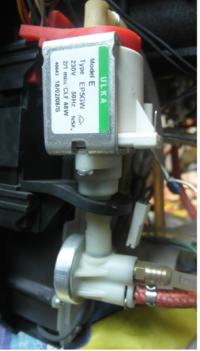

    Ekspres Saeco De Luxe- nie działa, komunikat "odpowietrzanie", nic nie słychać- cisza jak makiem zasiał. Po odkręceniu okazuje się, że jest uszkodzona pompka wody (uzwojenie - całkowita przerwa).
    Czy wymiana pompki rozwiąże problem, czy też uszkodzenie może być bardziej rozległe.
    Z góry dziękuję za wszelkie sugestie i porady.
    Ekspres Saeco de Luxe - wymiana pompki wody, komunikat odpowietrzanie
    Co jest pod pompką i do czego służy?, -cylindryczny kształt z czerwonym wężykiem?. Czy to się wymienia razem z pompką?.

    Witam serdecznie .
    To pod pompką to membrana tzw. Tłumik drgań wraz z zaworem tego nie trzeba zmieniać. Jeżeli sprawdzono i miedzy stykami pompki nie ma przejścia to należ ją wymienić . Można wynienić całą pomkę lub w przypadku pomki ulki można też wynienić samą cewkę w zależności w jakim stanie są sprężyną ( czy nie popękane ) tłoczek, uszczelki . Jeżeli bedzie potrzebna pomoc proszę pytać .
