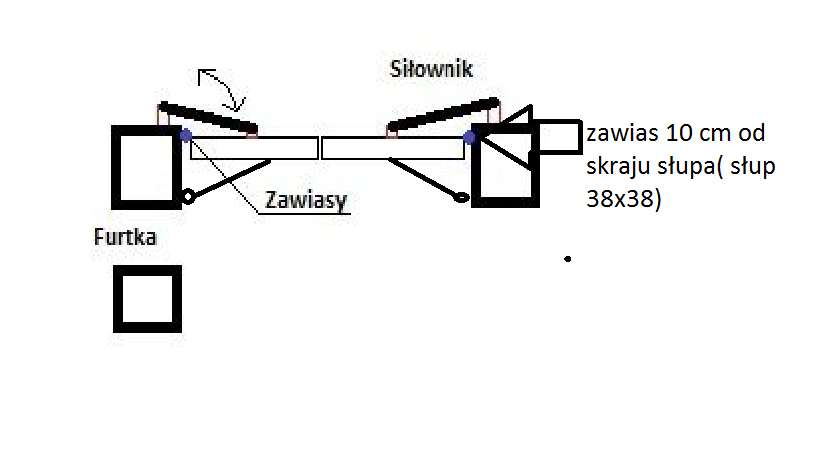

    Proszę o propozycje na napęd do bramy, która będzie zamontowana do końca września 2014.
    Brama z profila, sztachetki drewniane w stylu palisady, na środku najdłuższe.
    Wg mnie brama musi się otwierać na zewnątrz i siłowniki muszą być na tej samej ściance jak zawiasy bramy. Słupy wykonane z jońca, w środku beton, 38x38 wymiar słupów. Mała bramka ma się otwierać do wewnątrz.
    Proszę o dobór napędu.
    Proszę o zwrocenie uwagi na zdjęcia w załączniku.
    Proszę o pilny odzew. Dziękuje

    Koledzy, podajcie trochę więcej szczegółów dotyczących montażu w tym konkretnym przypadku,
    Wszystkie napędy które proponujecie służą do otwierania bram do wewnątrz,
    Dodatkowo dochodzi furtka która będzie za słupkiem (FAAC 391 odpada),
    Umieszczenie mocowania na ścianie na której będą znajdowały się zawiasy znacznie zawęzi nam prześwit bramy,

    Ale przy mocowaniu w taki sposób brama nie otworzy się pod kątem 90 stopni, będzie blokował siłownik umieszczony na słupku na którym są zawiasy skrzydła.
    Jak źle rozumiem to proszę o rysunek poglądowy.

    Chciałbym, aby to wyglądało jak na załączniku. Poprawiłem Twój rys.

    Na rysunku brama ma się otwierać na zewnątrz, umiejscowienie siłowników na skrzydła bramy pewnie musi być bliżej słupa z zawiasami. Da się coś takiego zrobić?
    Wiem, że światło bramy zmniejszy się przynajmniej o wielkość napędu na słupie i trzeba będzie uważać przy wjeździe autem.

    Nie obraź się kolego Mareczny ale montowanie siłowników na zewnątrz posesji to całkowity idiotyzm, nigdy bym takiej rzeczy nie zrobił,
    Przesyłam bardzo prymitywny rysunek o co mi chodziło z tym montażem, nic nie musi być na rogu, wystarczy że na odpowiednią odległość odsuniemy uchwyt siłownika od słupka i wszystko pięknie nam się zmieści,
    Spokojnie otrzymujemy w ten sposób kąt 90 stopni,
    Z fotokomórkami również nie będzie najmniejszych problemów - możemy je zamocować nad siłownikami Dobór napędu do bramy skrzydłowej z profila i drewnianych sztachetek

    Mareczny napisał:
    Otworzy spokojnie - spraktykowane - rzut z góry na Twoje słupy z furtką .
    Przepraszam za jakość , ale na szybko.
    Edit - w taki sposób światło bramy jest zmniejszone tylko o parę centymetrów i na upartego można uzyskać kąt otwarcia większy od 90 stopni.

    Kolego Mareczny,
    nie chce tutaj rozpoczynać dyskusji na temat znajomości rysunku technicznego ani kompetencji żadnego z Nas, nie o to w tym temacie chodzi,
    Pierwszy post, napisany przez osobę, która ma problem z założeniem napędy ewidentnie pokazuje nam jak brama wygląda, po zamieszczonych zdjęciach można dokładnie stwierdzić co gdzie się znajduje i jak ma docelowo to wyglądać,
    Zwróciłem Ci tylko uwagę że umieszczając ten rysunek, na którym bez dyskusji widać że siłowniki znajdują się na "zewnątrz posesji" to byłby krytyczny błąd,
    Ja nie operuje tutaj konkretnymi wymiarami/odległościami - Tutaj Twój cytat "zawias 25 mm x 2 + 2 x płaskownik 8 mm + grubość skrzydła bramy - 40 mm x 2 ) ",
    Zamontowałem już dziesiątki bram (i zrobiłem zresztą też) i nie miałem jeszcze identycznych przypadków żebym na odległość mógł podać dokładne wymiary montażu,
    Uważam iż zamontowanie napędu, spełniając warunki zainteresowanego, będzie ciężki, ale nie niewykonalny, ale na pewno nie zrobił bym to w zalecany przez Ciebie sposób,
