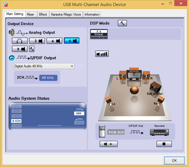

  • #10 13990862
    Xenaux
    Posty: 44
    Przesyłam ostawienia karty w załączniku. Posiadam windows 8.1. Póki co spięty jest jedynie laptop z amplitunerem kablem optycznym. Przeprowadzałem testy w ustawieniach karty. Głośniki odpowiadają jedynie gdy są podpięte pod front left, front right i subwoofer. Gdy podepnę pod każde inne wyjście a amplitunerze (surround left, right czy też center) to cisza.
    e: w sumei zastanawia mnie, dlaczego jest tam "analog output"...
    e2: a to nie może być tak, że moja karta na laptopie nie obsługuje 5.1 tylko 2.1?
    e3: poprzez dlna film z dźwiękiem 5.1 odtwarzany jest tylko 2.1... Nie wiem kompletnie co może być nie tak.
    e4: Może to jest tak, że dźwięk przetwarzany jest w pierwszej kolejności przez zintegrowaną kartę (która może być 2.1) a następnie przesyłany na zewnętrzną (która posiada 5.1 lecz otrzymuje sygnał 2.1)? Może spróbuję wyłączyć zintegrowaną by sygnał był od razu przetwarzany i przesyłany dalej przez zewnętrzna kartę. Będę próbował wszystkiego ;)
    • Jak połączyć Panasonic AS650 z Sony DAV-DZ260, aby uzyskać dźwięk 5.1? karta.png (59.32 KB) Musisz być zalogowany, aby pobrać ten załącznik.
    Nie rozumiem to ile masz tych głośników?
    Masz je podpiąć zgodnie z przeznaczeniem czyli przednie głośniki do front tylne rear subwoower do sub. Wszystko zgodnie z instrukcją amplitunera.
    W zakładce spdif out musisz doprowadzić do sytuacji żeby było Dolby digital 5.1.
    Co masz do wyboru po rozwinięciu paska? Aktualnie wyświetla się 2ch - czyli dźwięk dwukanałowy a nie o to chodzi.
  • #12 13991690
    Xenaux
    Posty: 44
    Głośniki mam 4 narożne + center + subwoofer. Podpięte zgodnie z przeznaczeniem. Chodzi o to, ze po rozwinięciu paska nie mam nic do wyboru, tylko to co widoczne na screenie.

  • #14 13992005
    Xenaux
    Posty: 44
    Podsyłam link do strony producenta:
    http://www.4world.pl/categories/product/68/1080
    Nie mam możliwośc przesłania zrzutu ekranu (jestem w pracy) lecz w ustawieniach dźwięku mam dwa nowe urządzenia:
    - Jakieś urządzenie USB na którym działa dźwięk (lecz 2.1)
    - Jakieś urządzenie z ikonką amplitunera lecz przy tym wyborze dźwięk nie działa- automatycznie głośnik koło zegara w rogu jest wyciszony (z krzyżykiem)
    edit: zamieszczam ustawienia w laptopie. Coś jeszcze dosłać?

  • #15 13997154
    grubs
    Poziom 32  
    Posty: 1688
    Pomógł: 171
    Ocena: 312
    urządzenie domyślne ustaw na wyjście cyfrowe.
  • #16 13999992
    Xenaux
    Posty: 44
    To wtedy właśnie wszystko się wycisza. Głośnik koło zegara jest z krzyżykiem i nie ma mozliwości podgłośnienia.

    grubs
    Poziom 32  
    Posty: 1688
    Pomógł: 171
    Ocena: 312
    A co ustawiłeś w kinie.
    Powinien być ustawiony tryb TV. Funkcję Dec mode ustaw na A.F.D. STD.
    Domyślne urządzenie ustaw na tryb cyfrowy. Pokaż zakładki z ustawień tego wyjścia ( ogólne, informacje o kontlorerze, obsługiwane formaty) Jak nie zadziała to ustaw je jako urządzenie komunikacyjne a domyślne głośniki ustaw te z Realteka ustaw w ich właściwościach na 5.1.
