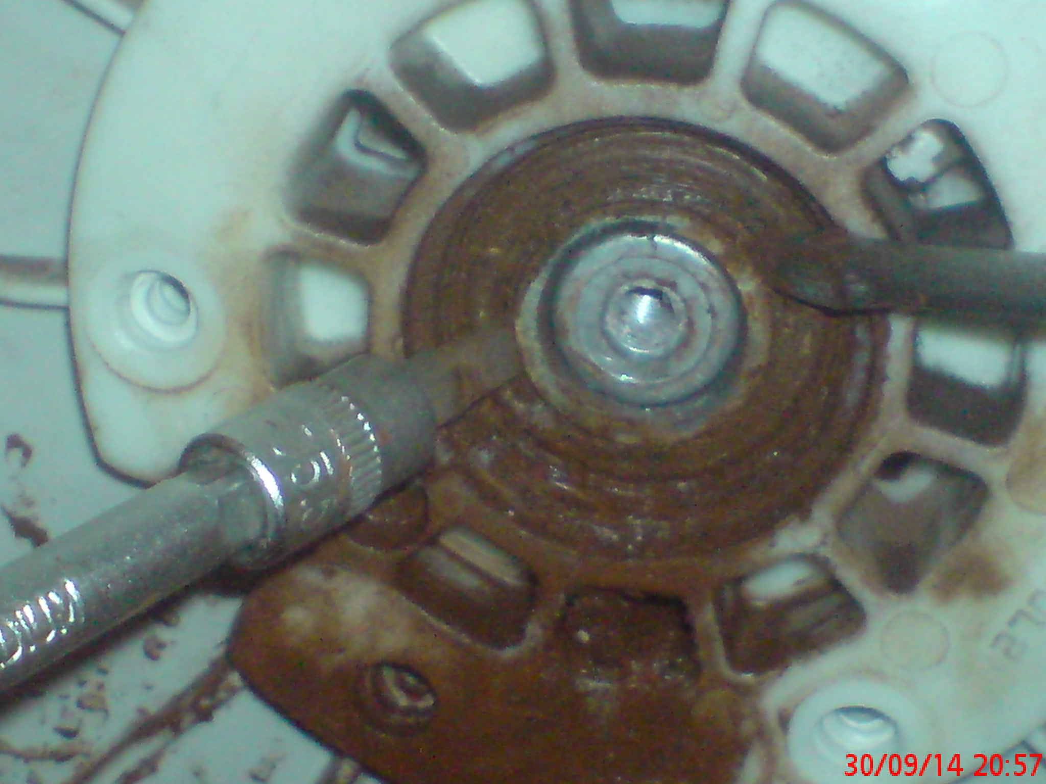

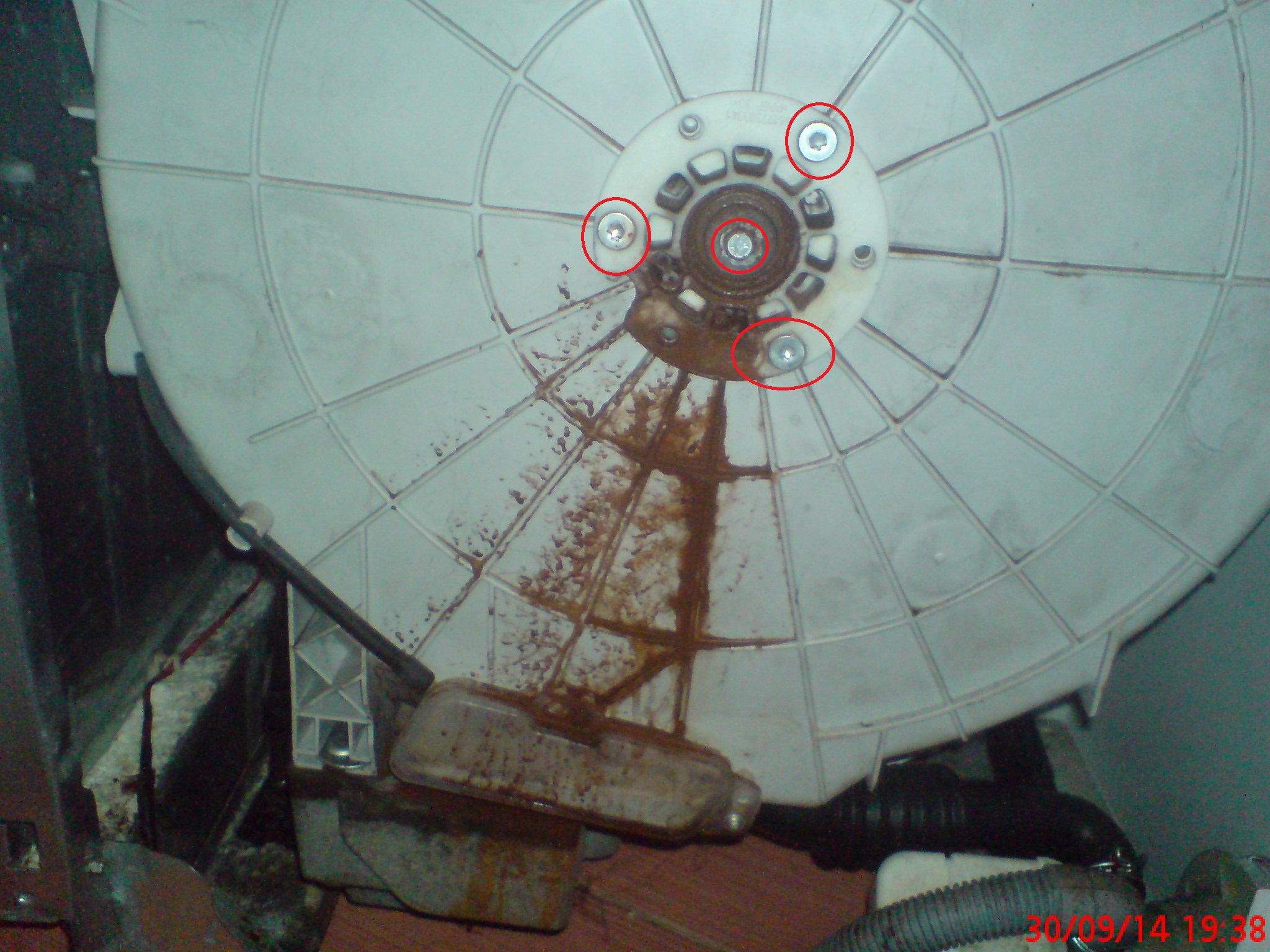

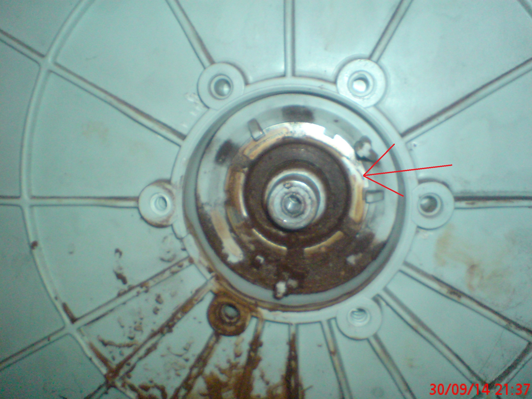

    Dziś z pralki był wyciek (niewielki) ale woda była brudna. Po zdjęciu obudowy ujrzałem to:
    Wyciek z pralki Whirlpool - brudna woda i rdza, jak naprawić?
    Co się stało i czy mogę to naprawić sam.?? Po odkręceniu tych śrubek:
    nic się nie dzieje, nic nie mogę zdemontować itd, co mam robić.??

    WITAM1
    Masz do wymiany łożyska + pierścień uszczelniający.
    Odkręć te śruby które zaznaczyłeś ,wyciągnij łożysko razem z obsadą , wymień je + uszczelniacz i po krzyku.
    Nie masz się czego bać , jak napisałem ,śruby wykręć , obsada to metalowa część którą musisz podwadzić z każdej strony i powoli wysunąć z wałka .Wybić łożysko z obsady i wymienić na nowe.

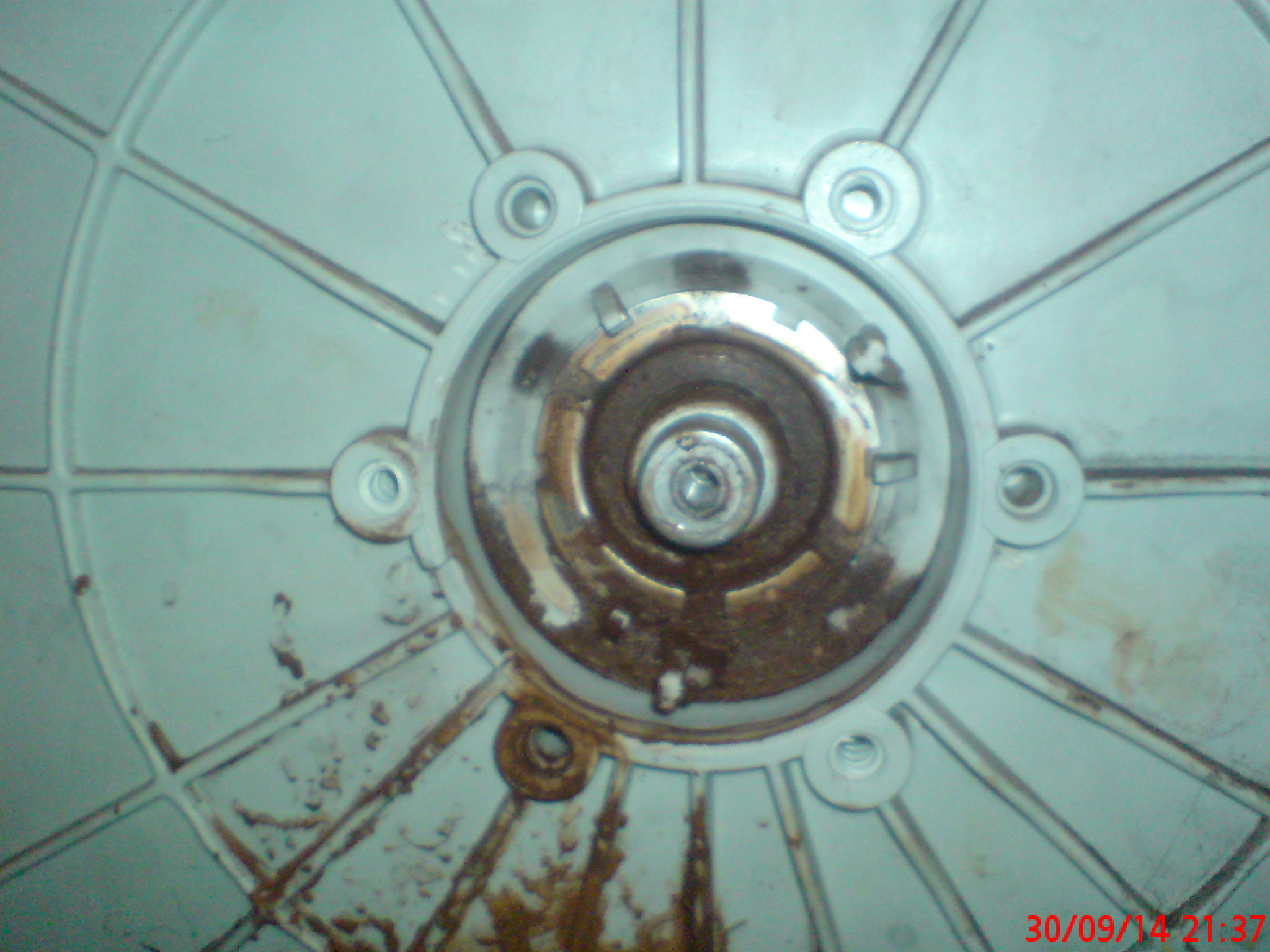

    Wiem że pewnie jest to prosty zabieg ale jak się wie jak to wszystko jest proste. Tak mam to wyciągać.??:

    NIE!
    Śruby które odkręciłeś mocowały obsadę łożyska.
    Czyli podważ ten pierścień metalowy poza obrysem mocowania śrub.
    Tym sposobem wyciągniesz obsadę łożyska wraz z łożyskiem (do wymiany) pod spodem będziesz miał uszczelniacz (też do wymiany na nowy).

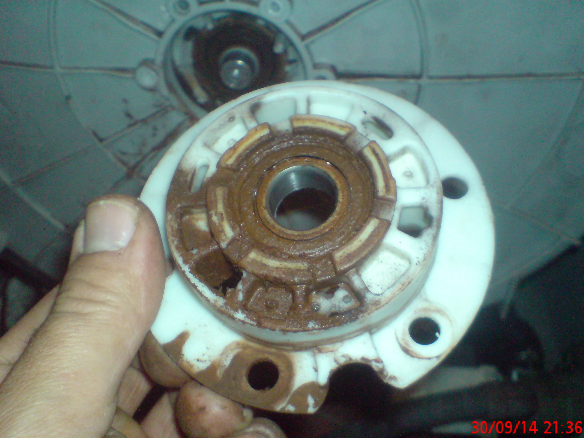

    Rozumiem że mam z tego wybić łożysko i umieścić tam nowe, ale gdzie ten uszczelniacz.??

    Zdjęcie nr 2 .
    Zdjąłeś łożysko i to co zostało na wałku bębna to jest blaszka okrągła z uszczelnieniem łożyska , też ją musisz wyciągnąć.

    tą blaszkę muszę wyciągnąć i z nią jest uszczelniacz.??
    Ok. Mam już wszystko w swoich rękach, tylko powiedz przyjacielu jak najłatwiej wyciągnąć to łożysko z tej plastikowej obudowy.??

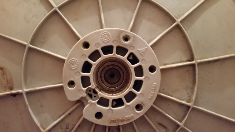

    Dziś mam ten sam problem co dwa lata temu (powyższe posty). tylko że teraz z drugiej strony. Czy wymiana łożyska z przeciwnej stronie to ta sama robota.?? Bo odkręciłem wszystkie śrubki i nie mogę zdjąć łożyska.
    Należy delikatnie podwyższyć, musi wyjść , łaski nie robi.
  • #20 16001771
    pawelb5913
    Posty: 102
    Ocena: 52
    No niestety cała ta plastikowa oprawa łożyska zniszczona a łożysko nie drgnęło, tak siedzi na wałku. Pralka ma 7 lat a to łożysko od nowości nie było zmieniane. Zastanawiam się nad całkowitym demontażem plastikowej ramki łożyska i podejść do niego ze ściągaczem.
