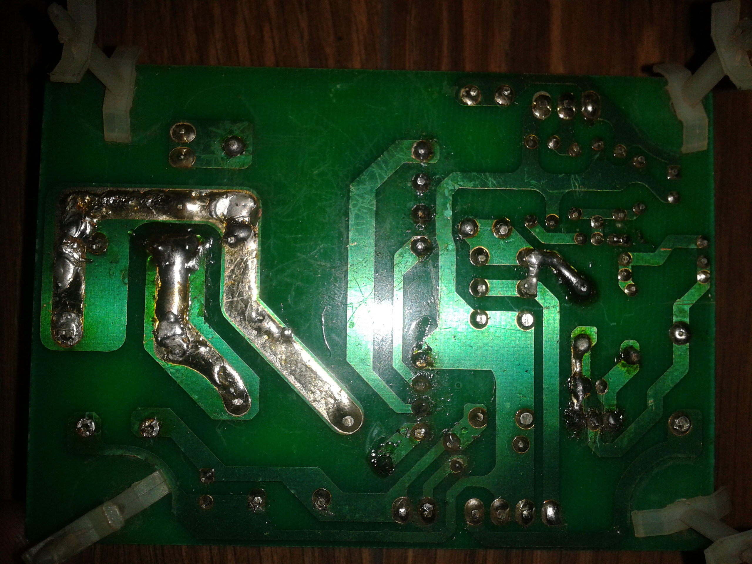

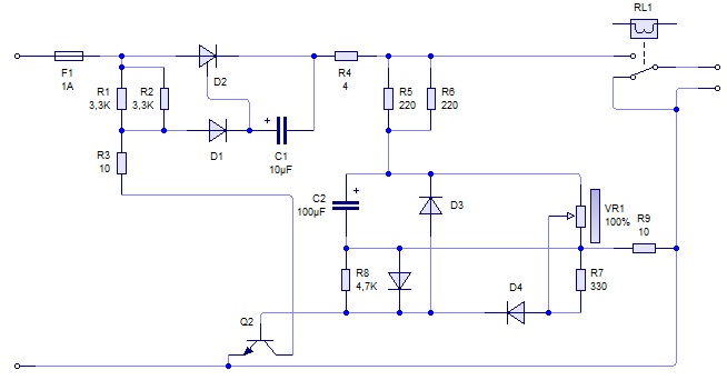

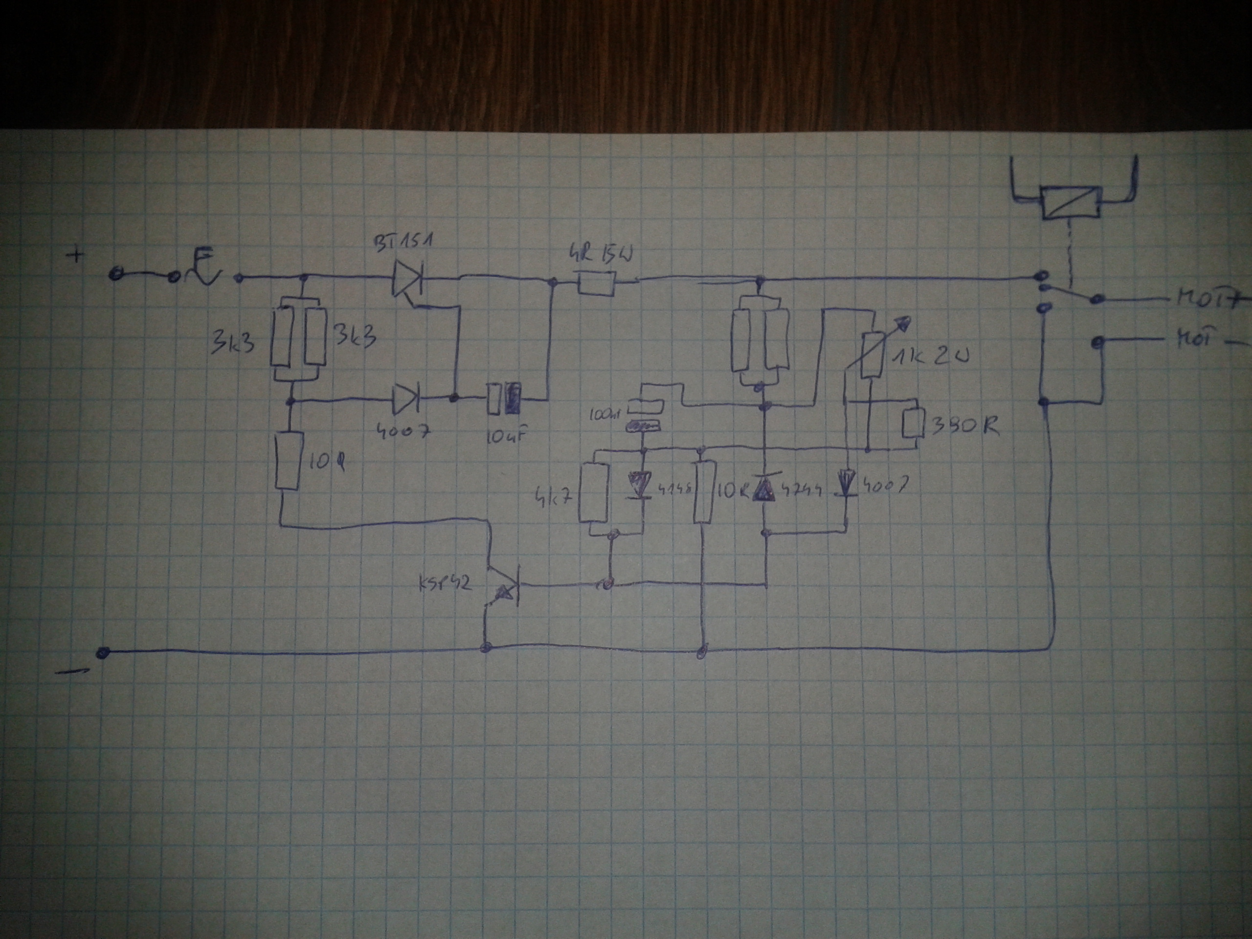

    Czy dobrze przerysowałem ścieżki z płytki na schemat?
    Jest to regulator obrotów silnika
    Czy to ma prawo działać wg mojego rysowanego schematu.
    Z góry dziękuje za pomoc

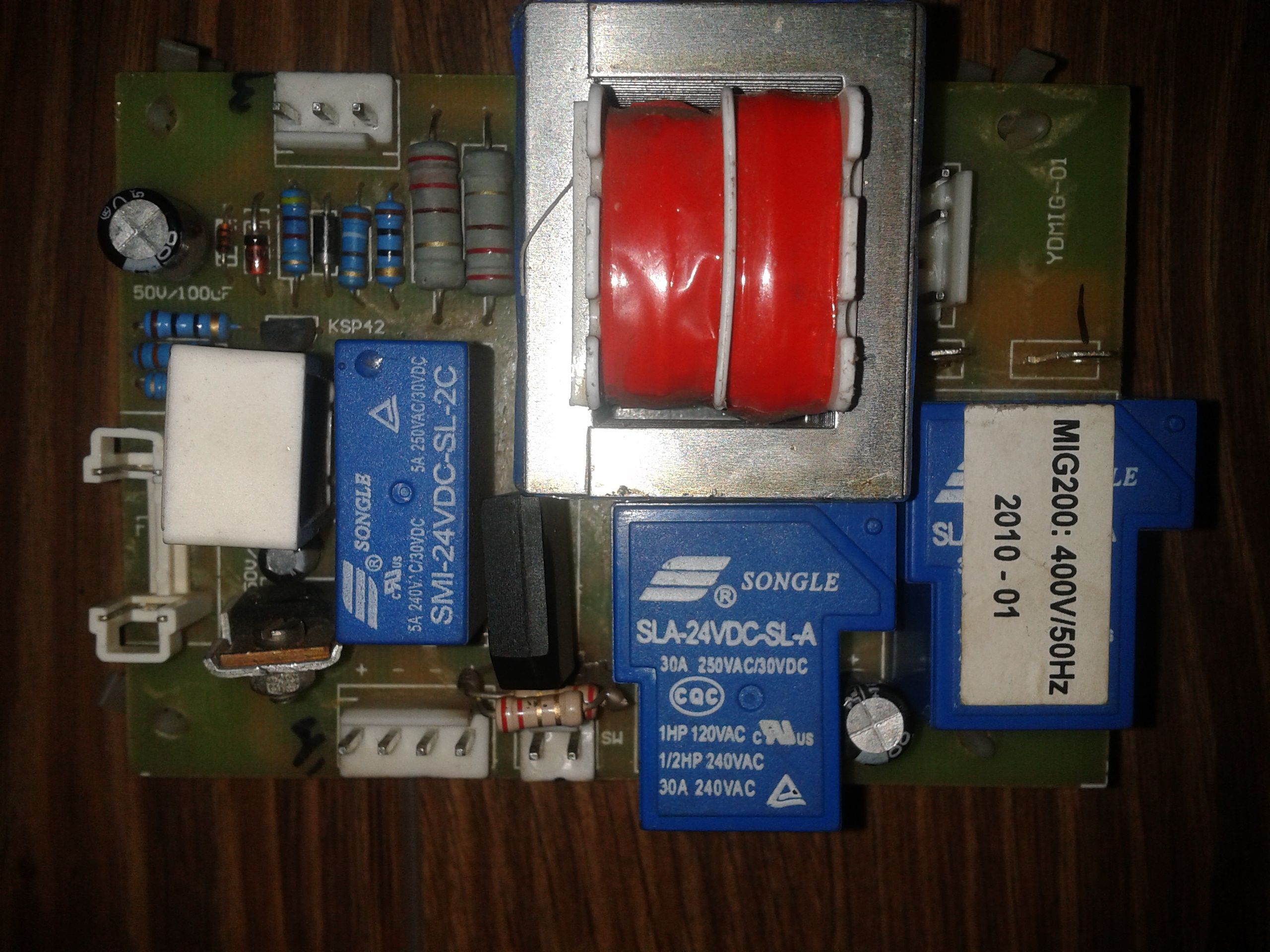

    Przekaźniki to inny obwód i on mnie nie interesuje.
    Wszystkie trzy załączane są z trafa 380V/24V plus mostek Graetza
    Dwa łączą piny z brzegu płytki a jeden prostokątny uchwycony na rysunku który zrobiłem.
