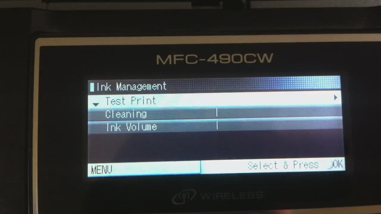

    Witam, mam problem z moją drukarką gdyż za każdym razem gdy próbuję wydrukować coś papier kawałek wychodzi i jakby się blokował i nie idzie dalej po czym wyskakuje błąd na drukarce zator papieru....
    Jak sądzicie co może być przyczyną tego problemu??
    Próbowałem czyścić powietrzem nic nie pomaga...działało dobrze przed rozebraniem drukarki problem zaczął występować już na rozebranej zanim ją złożyłem z powrotem...
    Pierwszy raz ją rozbierałem w ogóle jakąkolwiek drukarkę...może coś wypadło/wypięło się??

    Częsty problem w tych urządzenia.
    Przetrzyj czystym spirytusem pasek enkodera (taki przeźroczysty). Problem zniknie.
