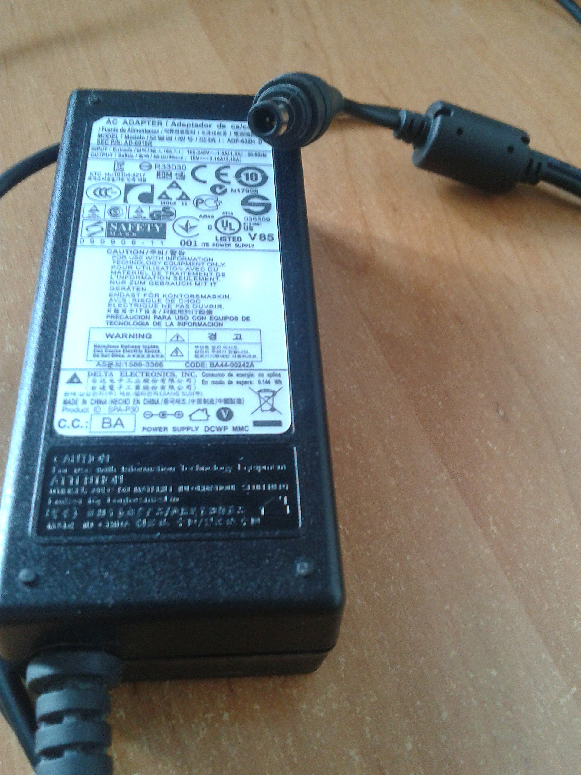

    Z dnia na dzień w moich głośnikach podłączonych do laptopa pojawiło się buczenie.
    Sprawdziłem, czy to wina głośników - nie, głośniki są ok.
    Podłączyłem do laptopa słuchawki - też buczy.
    Odpiąłem lapka od prądu (pozostał na baterii) - buczenie i w głośnikach i w słuchawkach ustało.
    Więc jakiś problem z zasilaniem. Sprawdziłem, czy to może wina akara, po prostu podłączając laptopowy zasilacz bezpośrednio do kontaktu, ale buczy nadal.
    Mam w pokoju jeszcze jednego laptopa (co prawda podłączony do innego gniazdka, ale kabel w ścianie ten sam) i tutaj to sedno tematu, dziwna sprawa - po wyłączeniu drugiego laptopa (po prostu wyłączeniu, a nie z gniazdka) buczenie ustaje.
    Kurde, no ciekawa sprawa... Ten drugi laptop, to już trochę dziadziuś HP, ma tak ok. 5 lat...
    Macie może jakieś pomysły co to może być? :|

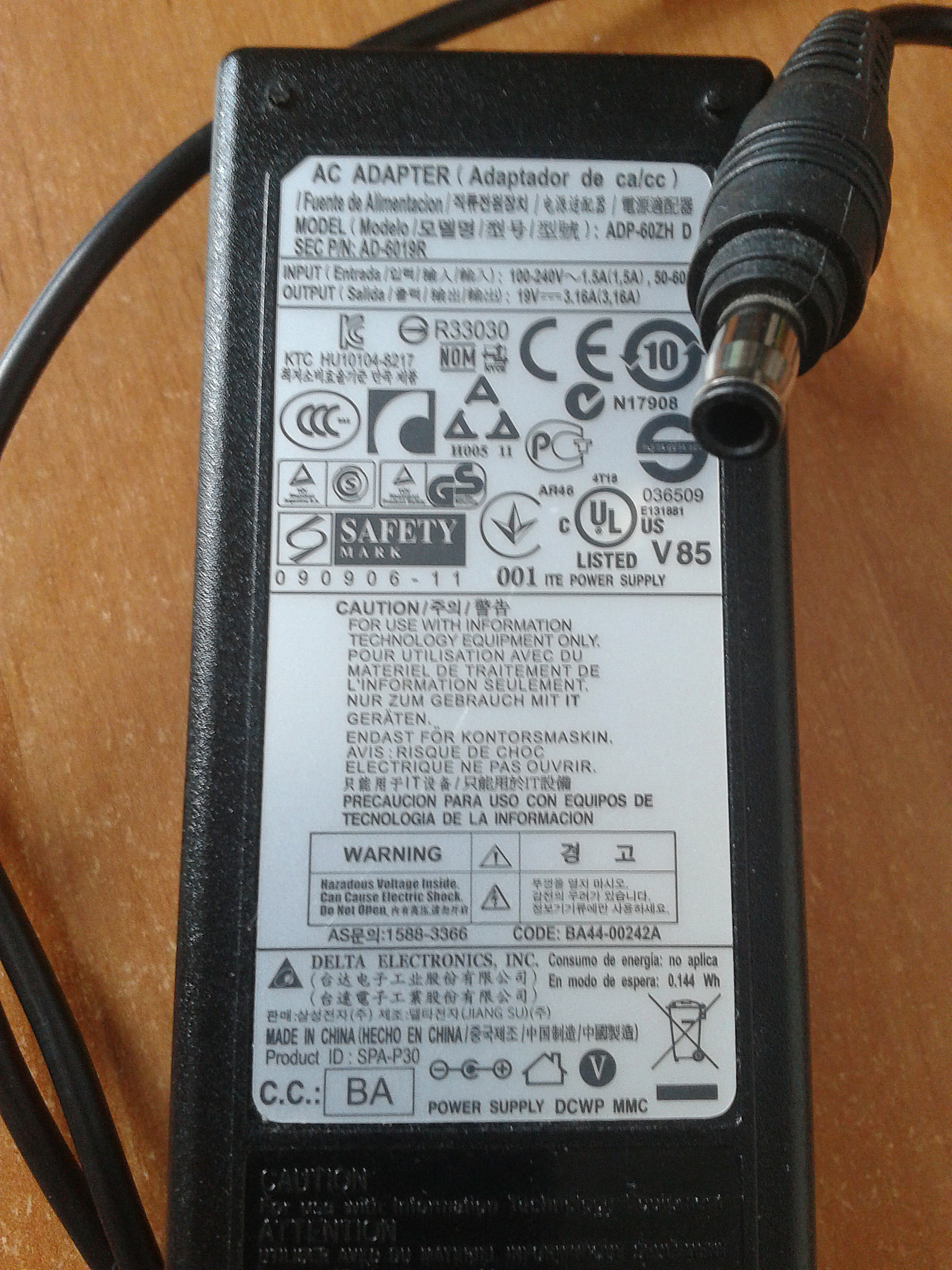

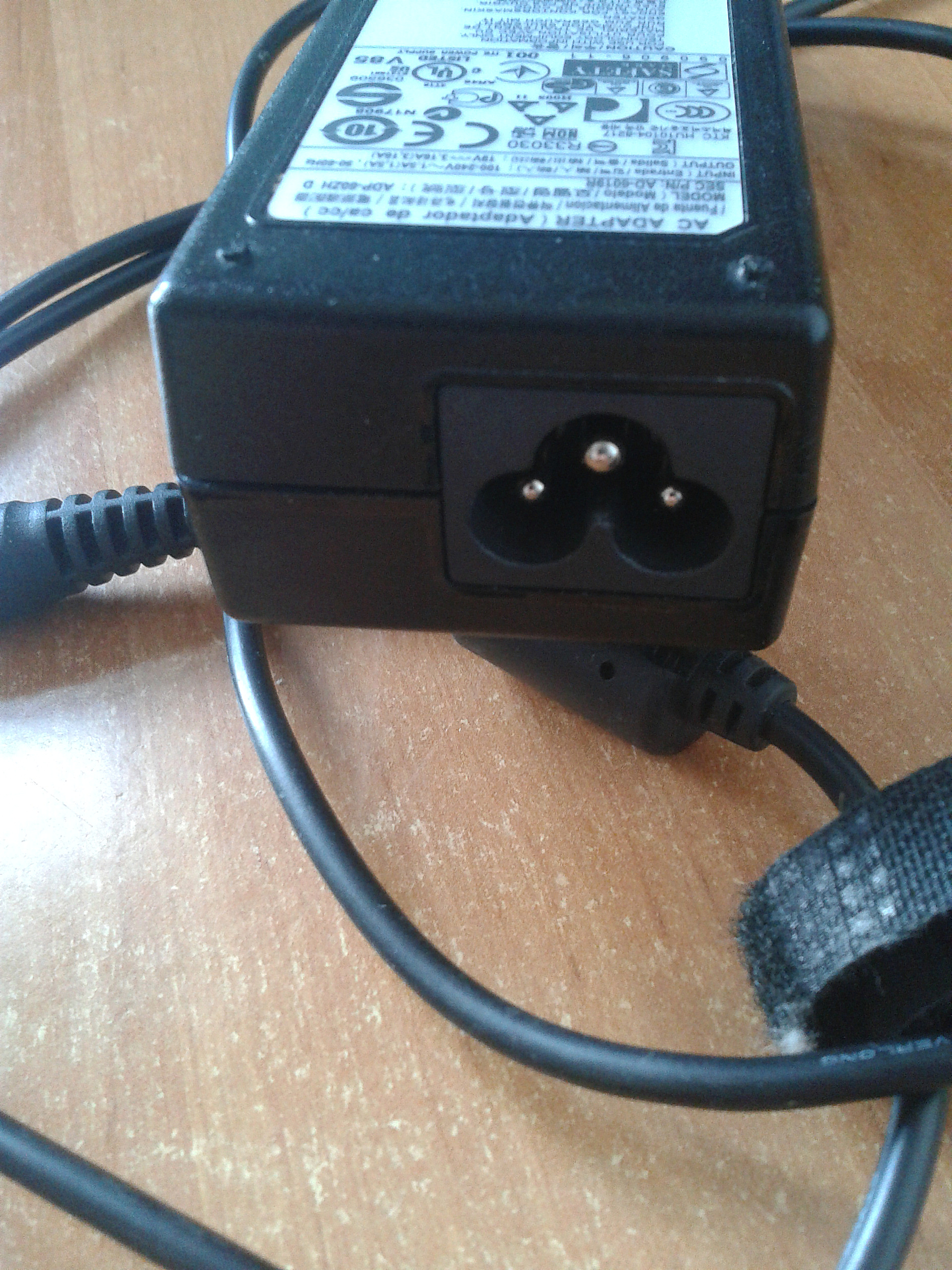

  • #10 14016585
    anonim0
    Posty: 11
    No i mam przyczynę. Zasilacz pierdyknięty. Podpiąłem zastępczy i wszystko gra - bez buczenia. Dzięki chłopaki :)
    Poradzicie mi teraz jaki zasilator kupić w zamian za tamten uszkodzony?
