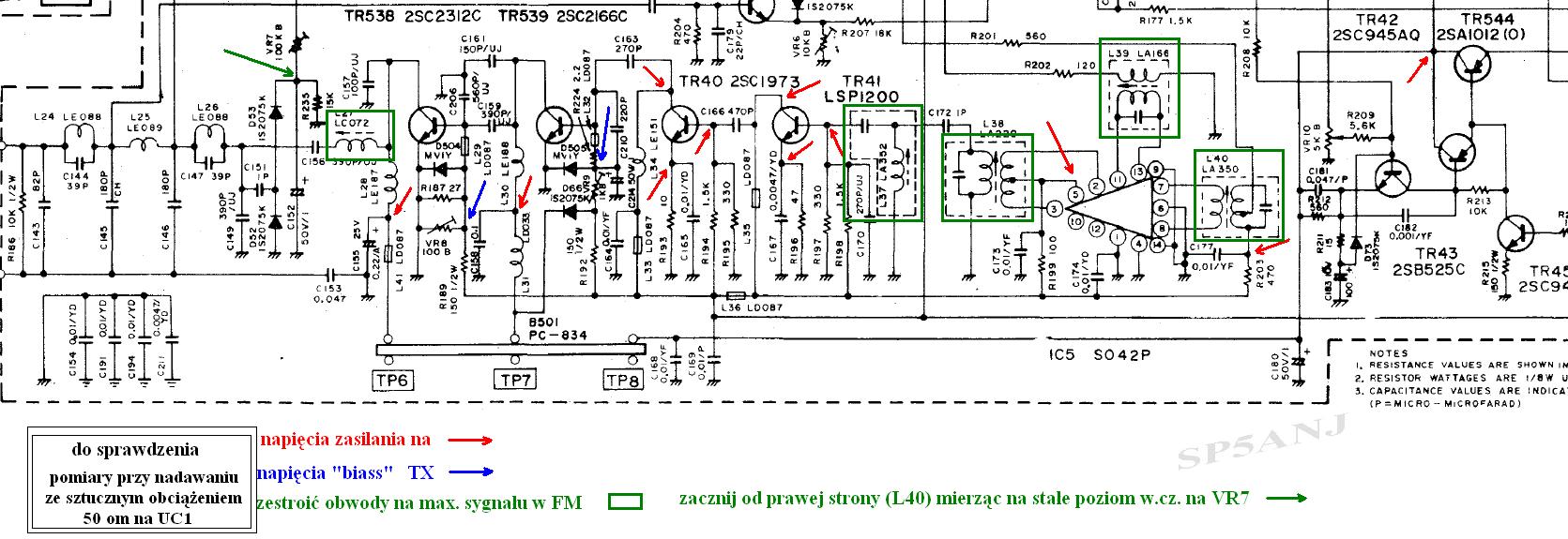

    Zacznij jakby od podstaw i zmierz napięcia zasilania :
    Super Cheetah brak modulacji AM , mała moc nadawania
    Radio przy nadawaniu pobiera około 0,5
    To tak jakbyś nie miał w.cz. TX na wyjściu mieszacza albo masz totalnie rozstrojone obwody czy spalony jest TR40.

    Dziękuje , ale mam taki problem , że schemat nie odpowiada mojemu radiu.
    Schemat mojego będzie tutaj : http://www.cbtricks.com/radios/superstar/3900/graphics/ss3900_sch.gif
    Na razie próbuję sobie przez analogie znaleśc punkty pomiarowe, które mi wskazałeś.
    Na nóżce piątej układu SO42 mam przy nadawaniu 8,5 V
