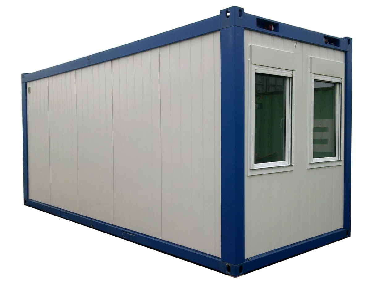

    Przykleisz styropian do blachy.
    To klej poliuretanowy, dwukomponentowy.
    Przykleja się nim panele - wypełnienie styropianowe wewnątrz blachy.
    Technologia stosowana na skalę przemysłową.
    Producenci kleju - Alfa Systems Brzeg , Polychem Poznań, Interchemoll Oborniki
