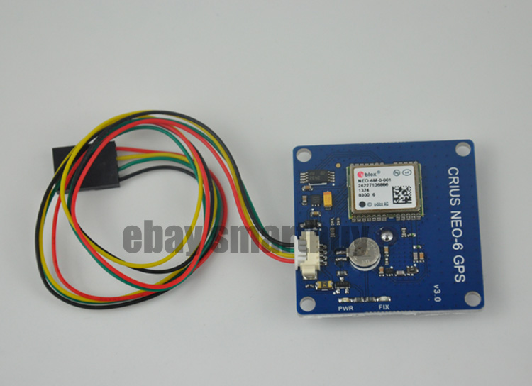

    Witam wszystkich, posiadam moduł GPS "CRIUS CN-06" :
    AVR Atmega a moduł GPS CRIUS CN-06 – czy potrzebny konwerter napięć RS232?
    Z płytki tegoż modułu wychodzą 4 piny Vcc, RxD, TxD, GND.
    Jestem nowy w temacie komunikacji rs232 i moje pytanie brzmi:
    Czy muszę użyć konwertera napięć pomiędzy mikrokontrolerem a modułem GPS?
    AVR > max232 > GPS
    czy może być
    AVR > GPS
    szukałem przykładowych schematów na google i większości wyskoczyły mi schematy podłączenia AVR > max232 > PC tak że nie wiem czy max232 jest potrzebny tylko do połączenia z komputerem, czy może jest potrzebny w każdym przypadku.
    Proszę o wskazówki

    Nie potrzebujesz max232 do połączenia bezpośrednio z AVR. Jednakże najlepiej jest zasilać AVR i GPS takim samym napięciem. Inaczej kiedy np AVR zasilany jest z 5V a GPS z 3,3 to układ może wymagać dopasowania stanów logicznych.
    To prawda, może, ale nie musi. Jeśli podłączysz tylko Tx GPS (3V3) z Rx uC (5V) to wystarczy połączenie bezpośrednie. Jeśli konfiguracja GPS'a nie jest wymagana i tobie nie zależy na konfiguracji GPS'a przez uC to takie połączenie wystarczy aby odbierać dane.
