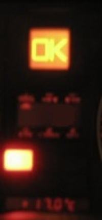

    OK. Dziś wyruszyłem na poszukiwania zegarów i upolowałem 4A1 919 033 HV z kompem (spalanie itp) z benzyny. Obrotomierz bodaj do 8tys RPM i prędkościomierz do 280km/h.
    Podłączyłem przed zakupem na szybko celem sprawdzenia działania wskaźników temperatury. Oba wskazania poprawne, paliwo też działa. Prędkość i obroty znacznie zaniżone.
    Po zakupie pojechałem do znajomego i przełożyłem oba wskaźniki z moich poprzednich - obrotomierz i prędkościomierz bez zmian (też zaniża). Na szczęście po przekodowaniu silnika na 4 cyl. diesel (czyli o ile pamiętam z 00060 na 00042) jest niemal idealnie. Obroty moim zdaniem na wskaźniku minimalnie zaniżone, natomiast przy prędkości 130km/h (GPS) prędkościomierz wskazuje 120km/h czyli nieco zaniża. W poprzednich zegarach miałem odwrotnie tj. przy rzeczywistych 120 na liczniku miałem ok 130... Mogę to jeszcze jakoś skorygować (np. softem)?
    Audi A6 C4 1.9TDI 1Z - Poszukuję wsadu do zegarów VDO TDI (4A1 919 033 HG)
    Problem (niestety) jest z przeprogramowaniem przebiegu. Moje poprzednie miały ok 255tys, w obecnych przebieg to (lol) 15tys. :| Wolałbym oczywiście kontynuować dotychczasowy przebieg. Niestety zarówno moim viakenem, jak i interfejsem kolegi nie udało się wykonać zapisu przebiegu - tu i tam pojawiały się problemy z komunikacją. Poza tym ogólnie na jakość połączenia diagnostycznego może mieć fakt, że mam przeniesione przewody spod maski do kabiny (wydłużone o ok. 1m).
    Ogólnie tragedii nie ma - nie był programowany wsad (bo i też nie dało się wykonać odczytu ze względu na problemy z komunikacją). Może po prostu g*wniane kable mamy :roll:
    Oczywiście w związku z wbudowanym kompem pojawia się na horyzoncie kwestia jego uruchomienia. Choć oczywiście nie mam żadnych dodatkowych wtyczek wyprowadzonych przy zegarach, to dostałem w komplecie ucięte kostki wchodzące do zegarów. Wiem, że trzeba zmienić manetkę wycieraczek na tą z przyciskami (choć jak będzie ciężko to coś się dorobi na konsoli). Pozostaje jeszcze podłączenie sygnału spalania ale nie wiem czy tego fisa nie zostawię na wiosnę - robi się chłodno...
    To co mnie zastanawia to to czy nadal ważne może się okazać wgranie wsadu dedykowanych do poprzednich moich zegarów - na tym etapie można to sobie darować?
    Aha, jeszcze kwestia różnic 4 kontrolek, które zastąpił obecnie kwadratowy wyświetlacz. Przy przekręcaniu stacyjki miałem kontrolki rezerwy paliwa, oleju, ładowania czegoś tam jeszcze (chyba ręczny?).
    Teraz przekręcam kluczyk i mam tylko 'OK' na wyświetlaczu.
    Czy w przypadku problemu z olejem, rezerwą paliwa itp. wyświetlacz coś mi wskaże czy bez odpalenia fis'a (podłączenia kostek) będzie pół-martwy?
    PS. Mile widziane jakieś schematy podłączania fisa...
