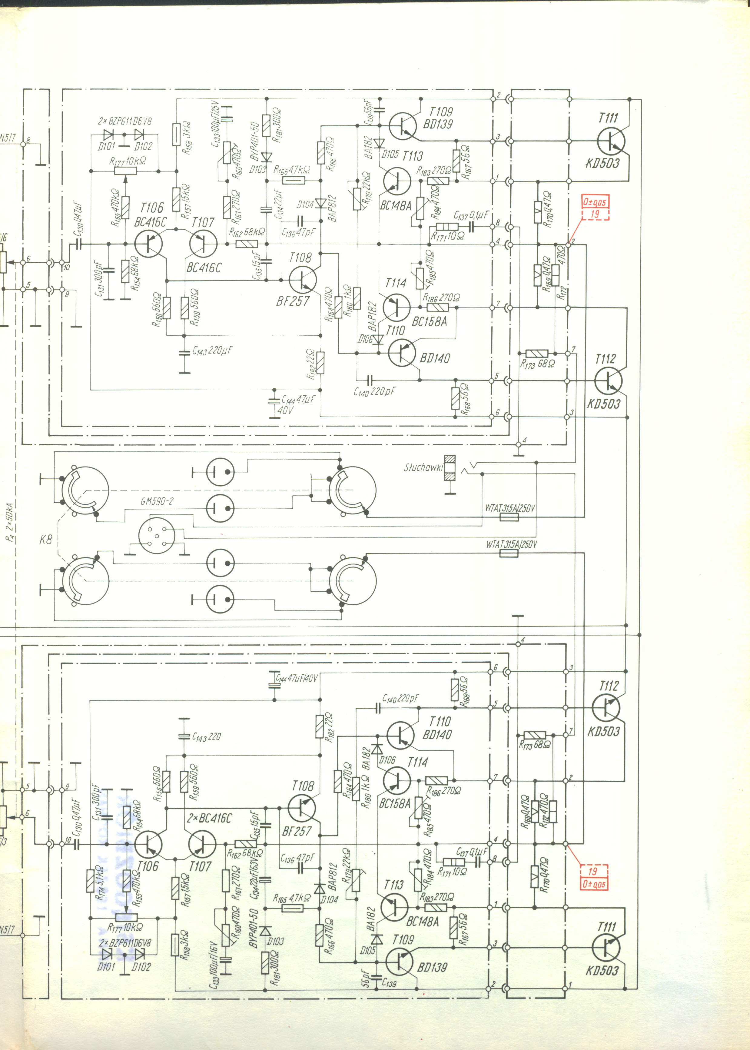

    Mam uszkodzoną płytkę wzmacniacza. Po włączeniu jej głośnik zostaje wessany do środka (tak jak by było napięcie stałe tak mi się wydaje). Następnie wymieniłem tranzystory BD 140, BD139 i sterujące BC 158 i 159. Niestety dalej to samo. Pomierzyłem napięcia na emiterach i są takie same jak na kolektorach ok 30V. na tranzystorze BF257 na C i E też jest napięcie rzędu 30V usunąłem diodę BAP812 i wzmacniacz zaczął grać bardzo nieczysto, włożyłem dobrą diodę i wzmacniacz dalej nie działa.
    co mogę teraz sprawdzić Unitra WS303 - Głośnik wessany po włączeniu, wymiana tranzystorów nie pomogła

    A jakie masz napięcie na wyjściu głośnikowym? Z jakiegoś powodu zostaje wessany! Jak sprawdzisz napięcie (polaryzacja) to będziesz widział, która strona zwiera do szyny zasilania.

    R182.
