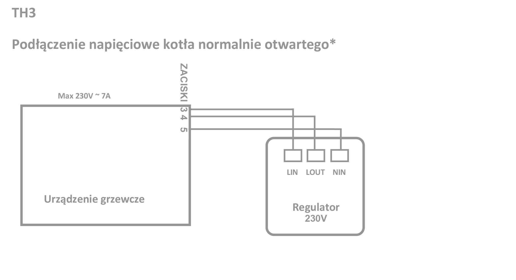

    Mam pytanie w kwestii technicznej, czy bezprzewodowy regulator pokojowy SALUS T105RF jest przystosowany do współpracy z piecem gazowym Vaillant turboTEC plus VUW 202/3-5 ? Jeśli tak to prosiłbym o pomoc odnośnie poprawnego wpięcia odbiornika do pieca. Obecnie posiadam programator dobowy SALUS TH3, który wykorzystuje 3 żyły (LIN, LOUT, NN) które są wpięte odpowiednio na zaciski w piecu o numerach 3,4,5 (w załączniku schemat). Lecz, z tego co widzę to regulator SALUS T105RF wykorzystuje 4 żyły (COM , styk NO, L, N) w takim wypadku na jakie wejścia należy je wpiąć by regulator działał prawidłowo?

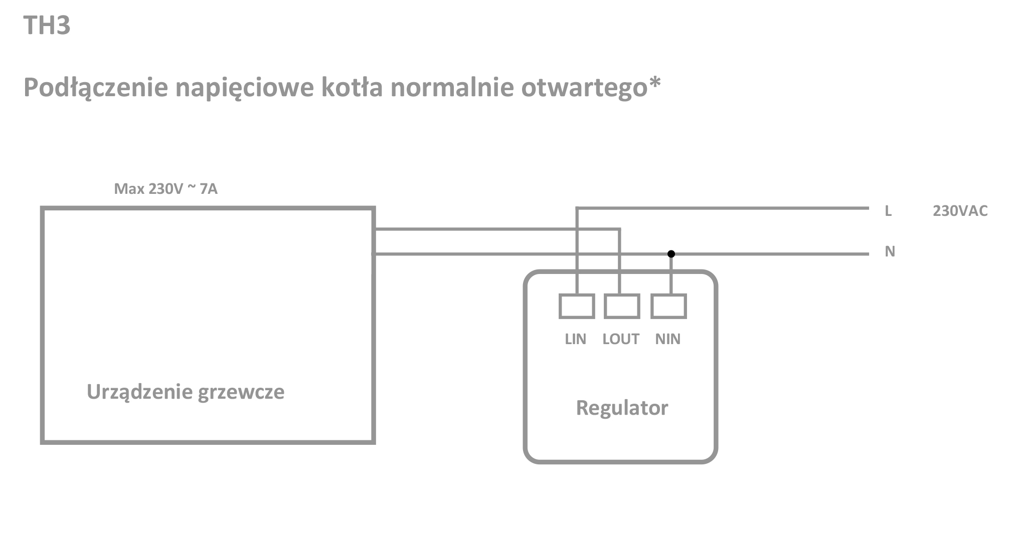

    dziękuje za odpowiedź, tylko jest taka kwestia:
    na wejścia L i N przychodzi bezpośrednio zasilanie sieciowe dla pieca. Wydaje mi się,że L i N powinno się wziąć z zacisków właśnie 3,5 ,ale gdzie wpiąć COM i NO :/
    Obecny regulator SALUS TH3 jest zasilany 230V bezpośrednio z pieca z zacisków właśnie 3,5. Schemat podłączenia u mnie jest inny niż ten na stronie producenta. Mój schemat załączam poniżej

    Z regulator No Com podpinasz do kotła pod bus złącze, a L N pod 230 v i nie 3-5.
