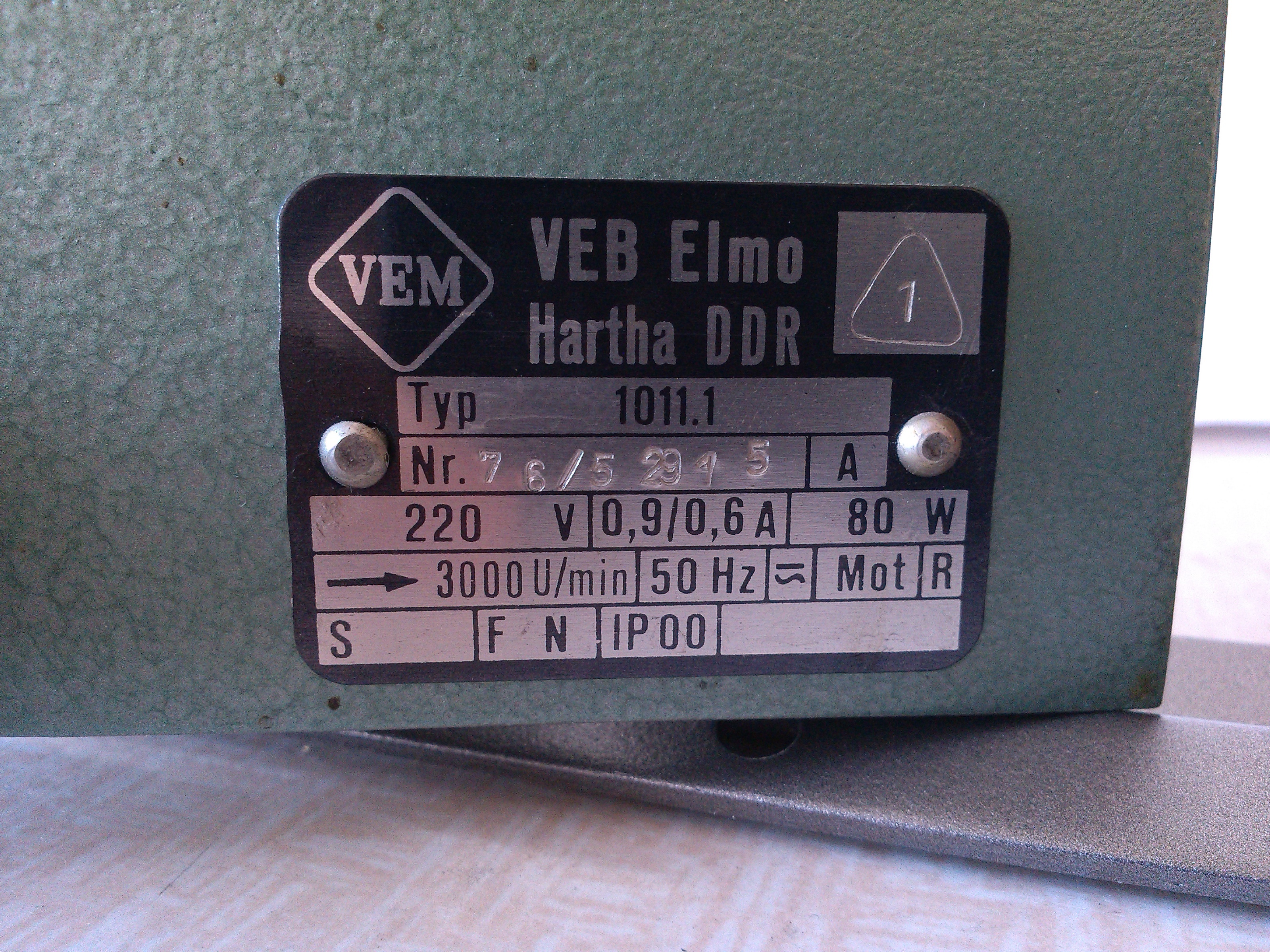

  • #8 14029383
    lesławek
    Poziom 32  
    Posty: 1529
    Pomógł: 190
    Ocena: 295
    Przecież ten potencjometr jest przylutowany do wyprowadzeń na płytce, poza tym jego typ jest jakby nieodpowiedni... Więc przeznaczenie układu jest takie, jak mówisz, ale wygląda na to że ktoś już tam grzebał. Ten układ wygląda jakby miał zasilać twornik, a co ze wzbudzeniem? Musze przyznać, że tabliczka z ostatniego zdjęcia jest dość zagadkowa, ciekawe do czego podłączone są przewody.
  • #9 14036067
    Amarok19
    Posty: 11

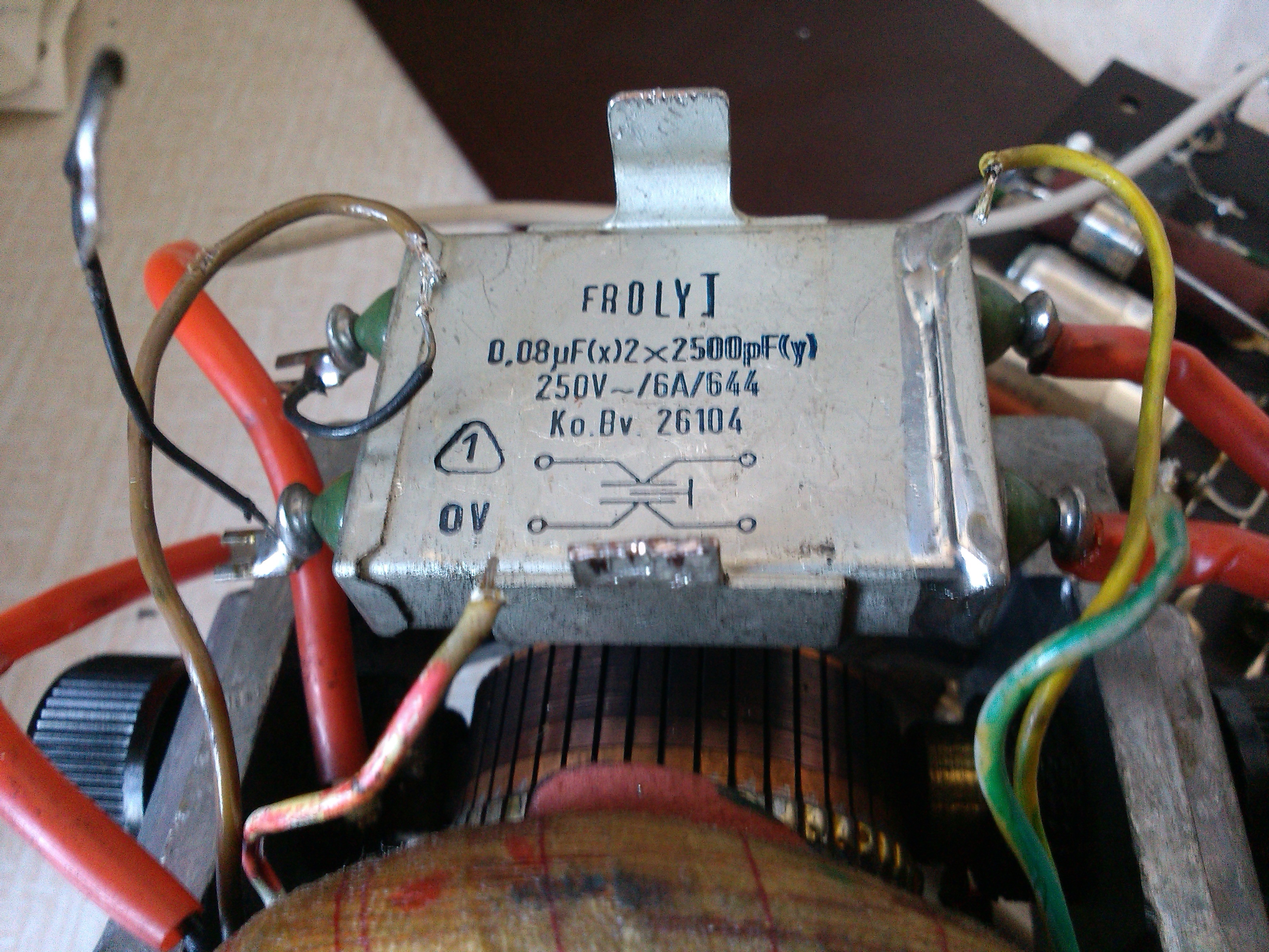

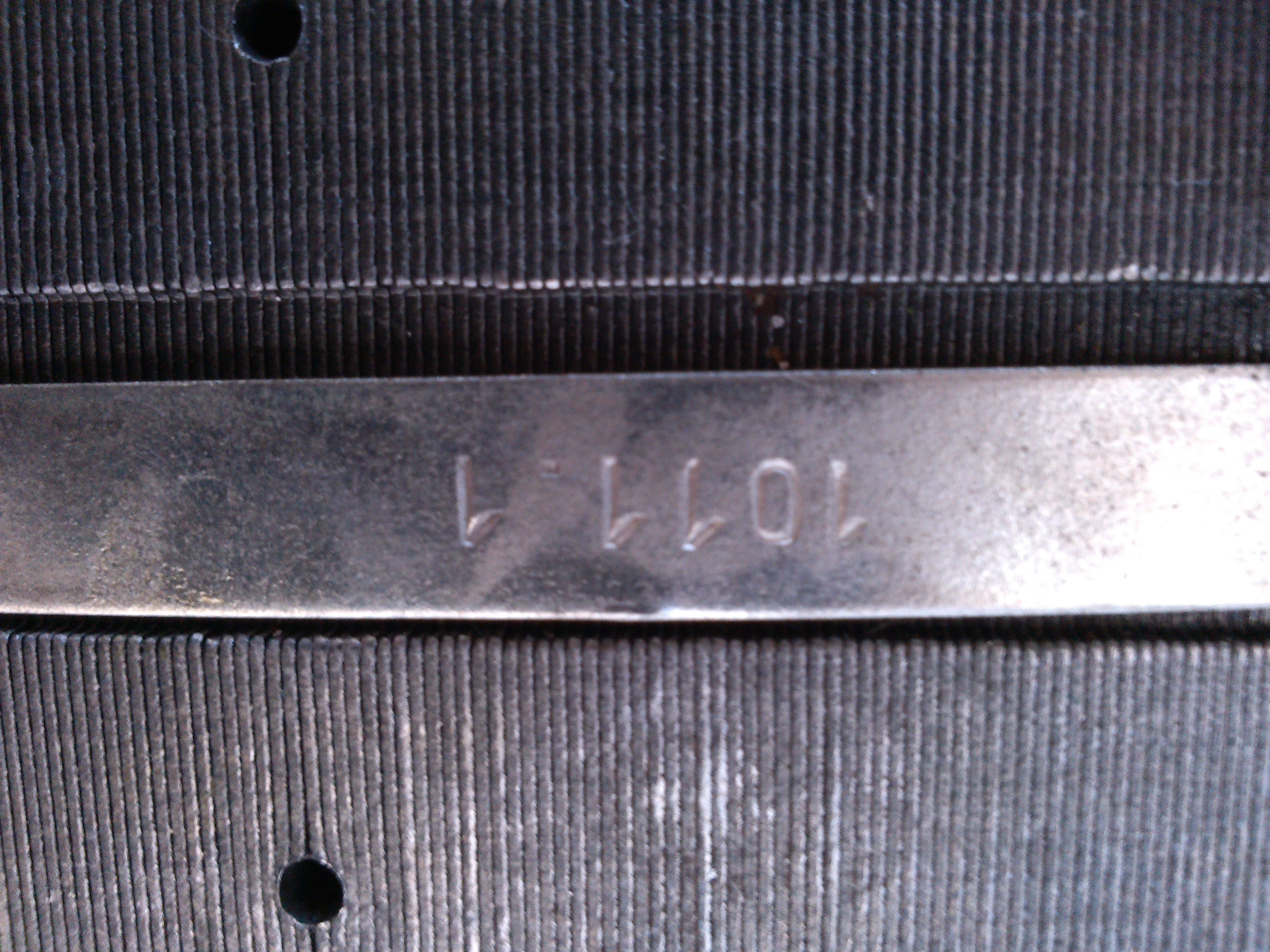

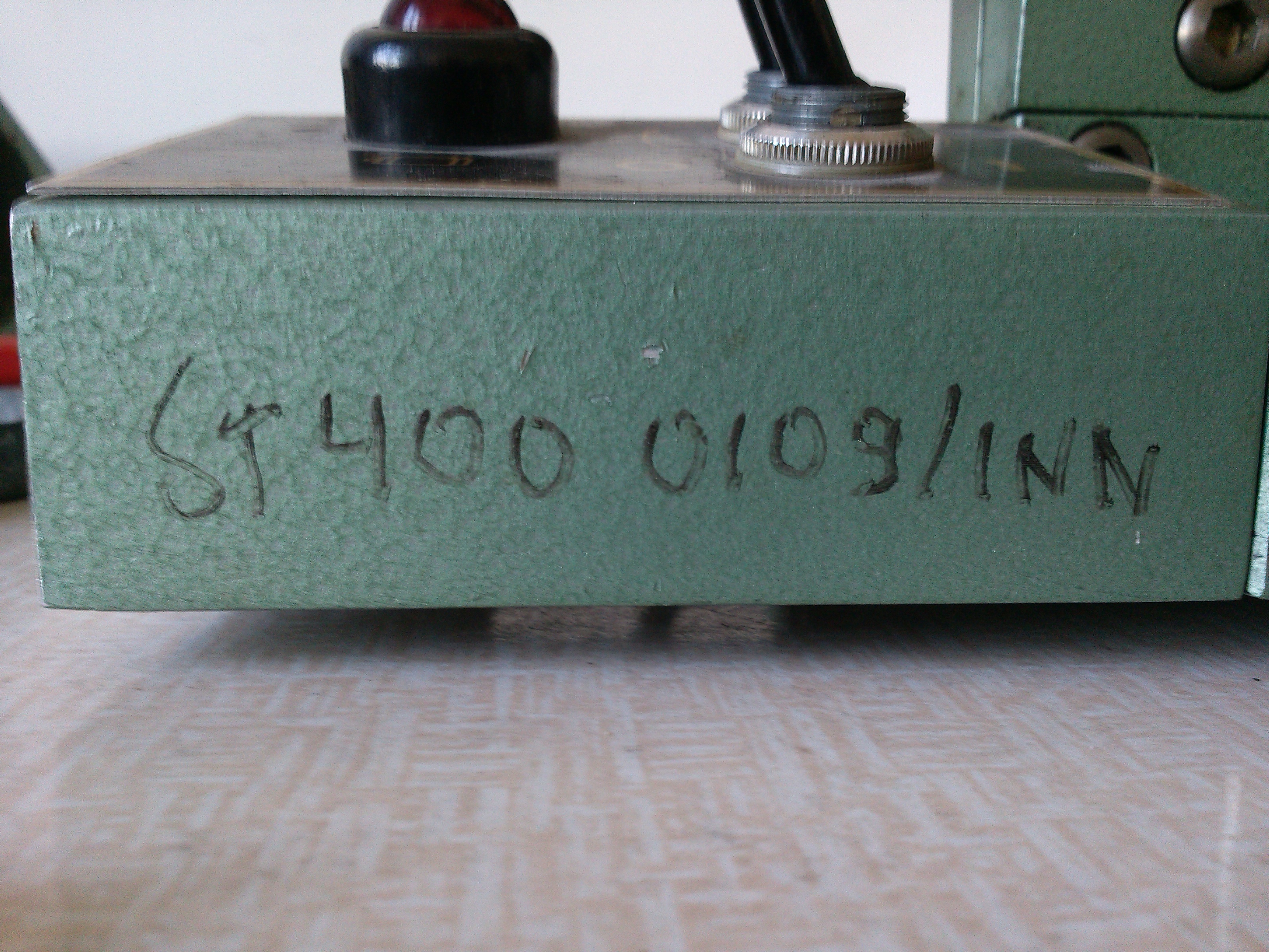

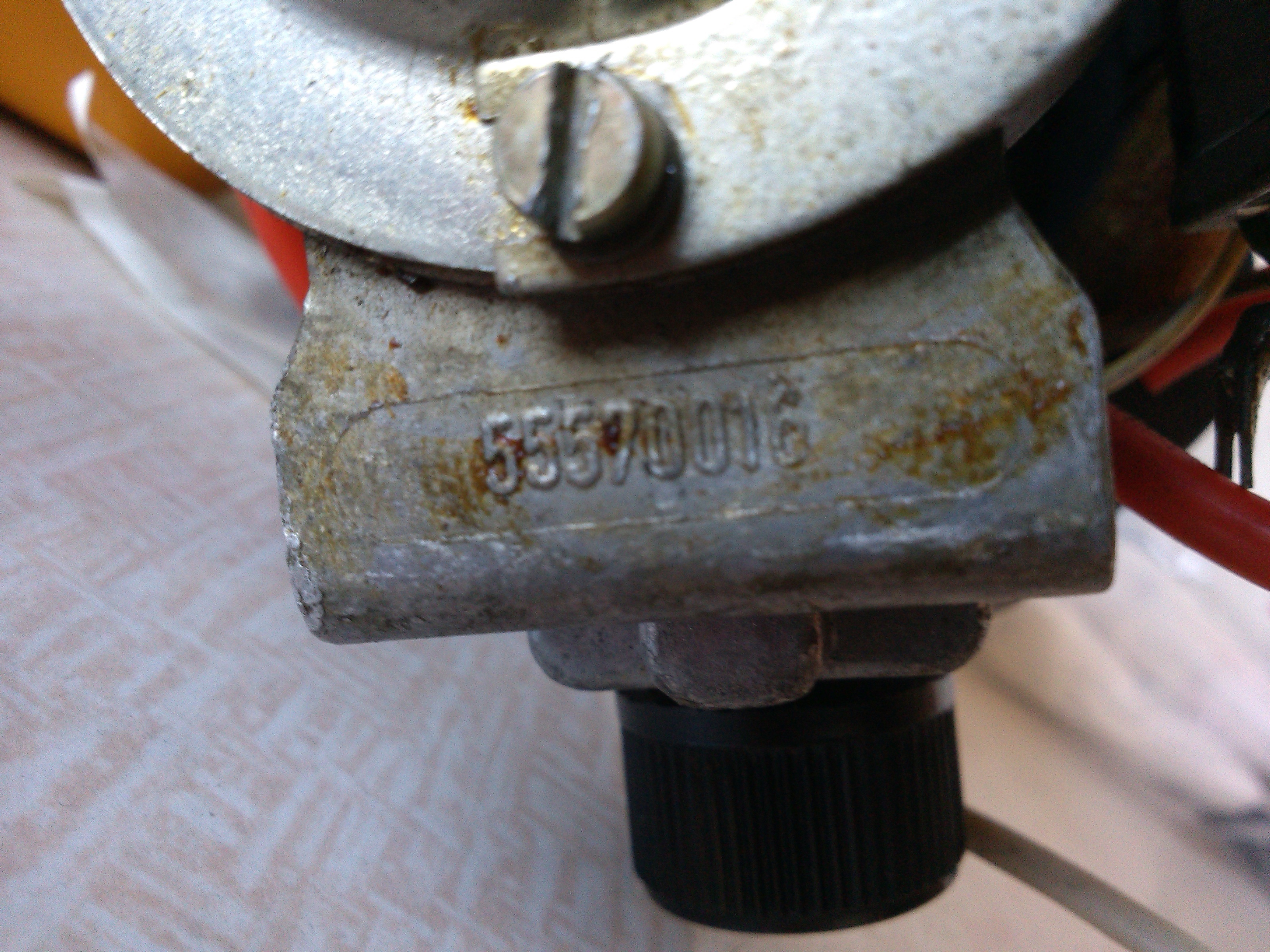

    Niestety naszym problemem jest to, że tokarka jest rozłożona i silnik został wyjęty, a wszystkie jego przewody odlutowane od reszty, więc nie jestem w stanie powiedzieć, jak był połączony z przedstawionym na zdjęciach układem. Potencjometr jest potencjometrem montażowym - był zamknięty wewnątrz tokarki bez możliwości zmiany pozycji bez rozłożenia urządzenia, ustala jakiś punkt pracy na sztywno.
    Udało mi się dorwać do obudowy tokarki, więc mam kilka zdjęć, które powinny trochę wyjaśnić, aczkolwiek mi osobiście niewiele powiedziały.
    Edit: widoczny na ostatnim zdjęciu kondensator ma prawie na pewno tylko wygładzać prąd, oczywiście go nie otwieraliśmy, bo by tego raczej nie przeżył ;) To na nim była zamontowana płytka z napisami "EA - EA ~ FB - FB ~", przy czym płytka ta to był tylko izolator położony na kondensatorze, a styki, do których przylutowane były kable nie były z niczym połączone galwanicznie po drugiej stronie.
    Silnik od tokareczki - jak "poskładać do kupy" Silnik od tokareczki - jak "poskładać do kupy" Silnik od tokareczki - jak "poskładać do kupy" Silnik od tokareczki - jak "poskładać do kupy" Silnik od tokareczki - jak "poskładać do kupy" Silnik od tokareczki - jak "poskładać do kupy" Silnik od tokareczki - jak "poskładać do kupy"
  • #10 14036113
    lesławek
    Poziom 32  
    Posty: 1529
    Pomógł: 190
    Ocena: 295
    Nie, raczej wygląda to na filtr przeciwzakłóceniowy.

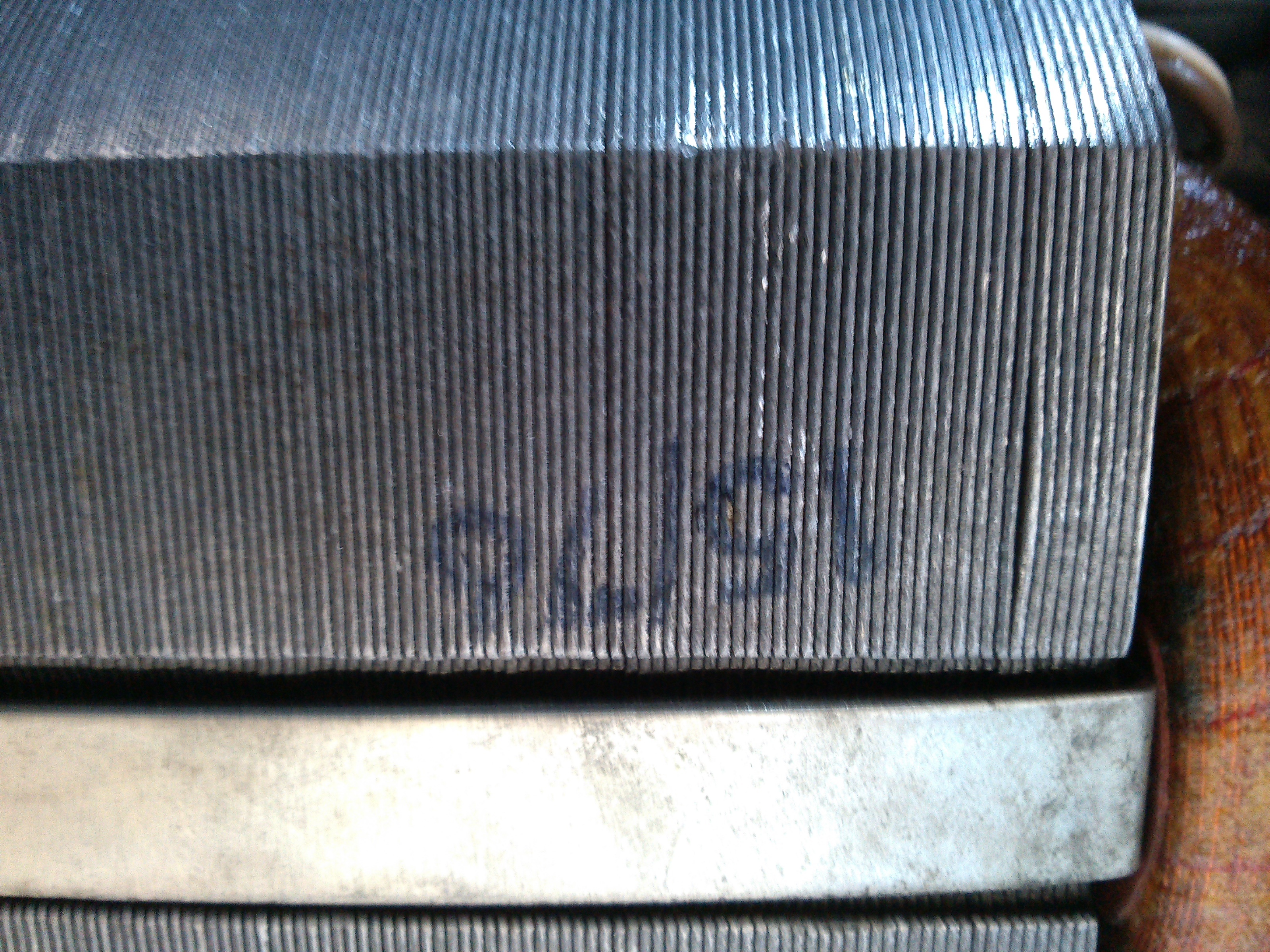

  • #11 14083960
    Amarok19
    Posty: 11
    Podłączyliśmy w szereg całość, AC->cewka->płytka->rotor->cewka->AC, zasilana z autotrafo na 220 V (urządzenie jest stare, więc zastosowaliśmy napięcie "z tamtych czasów", ale pewnie te 10 V i tak nie robi różnicy?), tokarka pracuje nierówno, tzn zasilania jest przez płytkę odcinane w losowych momentach i przywracane, czasem w bardziej, czasem mniej regularnych odstępach czasu. Co może być winne? Kondensatory?

  • #15 14097549
    zyzy52
    Posty: 727
    Pomógł: 126
    Ocena: 367
    Na powiększeniu komutatora widać jego przegrzanie i miejsce, gdzie nieźle iskrzyło. Prawdopodobnie wirnik jest uszkodzony. Proszę zmierzyć oporności między sąsiednimi wycinkami komutatora, czy są jednakowe.
