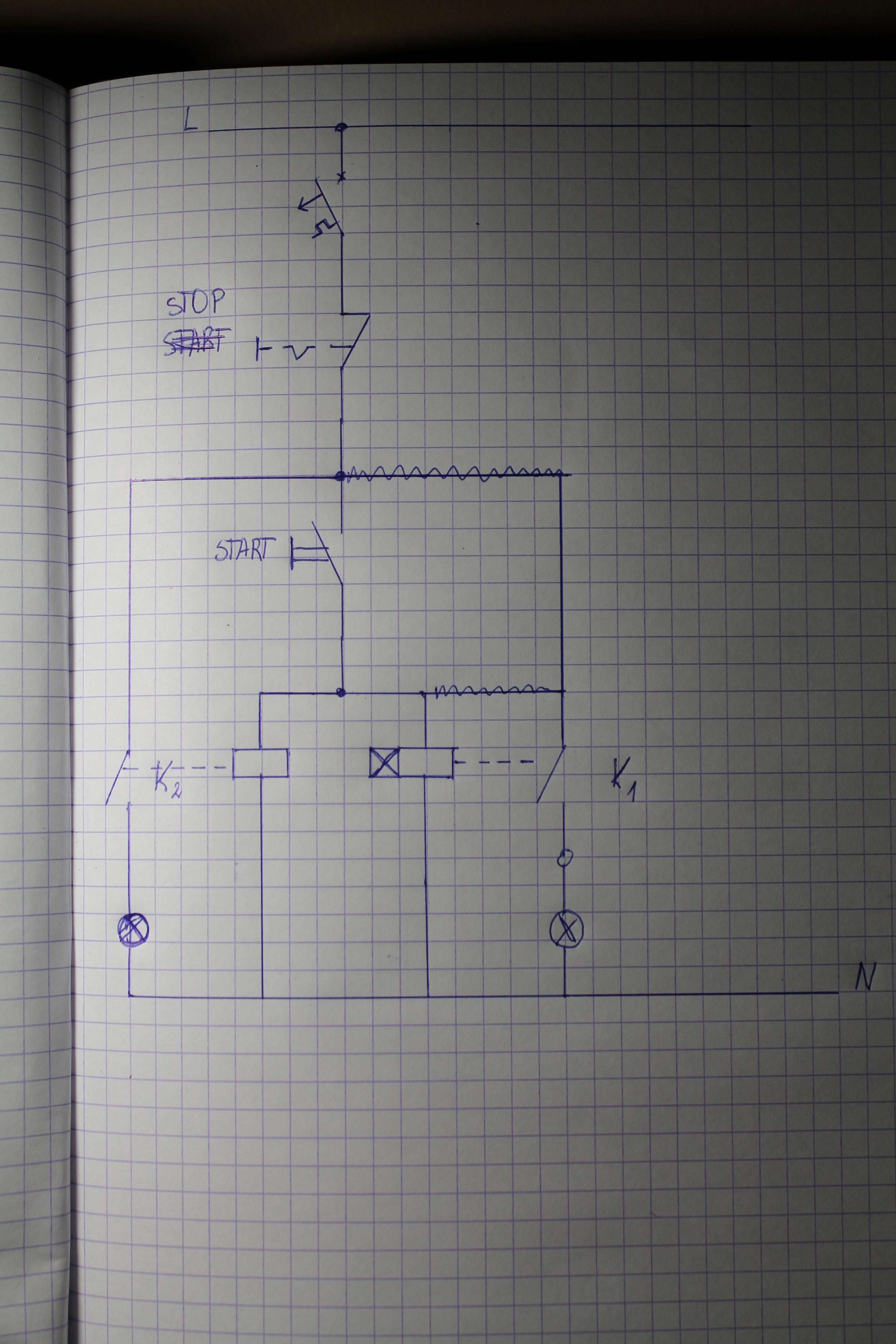

    Zaprojektuj układ sterowania pracą silnika z sygnalizacją jego stanów pracy. Układ zbudowany jest z jednego stycznika elektromagnetycznego wraz ze stykami pomocniczymi -2 przyciski: przycisk STOP-S0 bistabilny i przycisk START S1 monostabilny oraz przekaźnik czasowy KT -dwie lampki kontrolne H1 czerwona H2 zielona.W momencie podania napięcia zasilania do układu sterowania silnik nie pracuje i ten stan pracy jest sygnalizowany przez lampkę H1 (gotowość do pracy). Po naciśnięciu przycisku START S1 uruchamia się silnik, gaśnie lampa czerwona H1 i po czasie 3s. zapala się lampka kontrolna H2 (zielona)(stan pracy silnika). Silnik pracuje do momentu kiedy naciśniemy przycisk STOP, wtedy nie świecą lampki ?
    Mógłby któs sprawdzić mój tok myślenia, czy dobrze rozumuję? A także pomóć w wytłumaczeniu jeżeli schemat jest kompletnie bezmadziejny?

    Z tymi symbolami to tak na szybko, nawet o nich zapomniałem, ważne że układ powinien działać. Czekam jednak na dalsze usprawnienia i podpowiediz.

    A ideowo schemat, połaczenia będzie spełniał wyżej napisane funkcje?

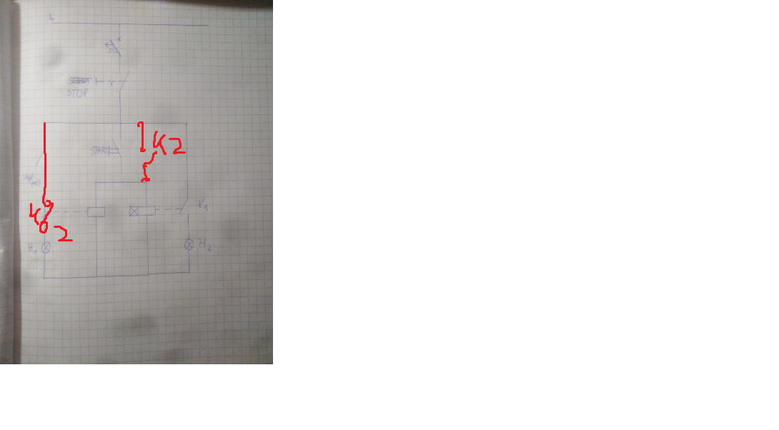

    Jeżeli go wciśniemy to poda napięcie, a napisane jest że ma być monostabilny.

    CZYLI TAK to ma wyglądać?

    Teraz już powinno się wszytko zgadzać.

    Pomógł mi moderator.
✨ Użytkownik zaprojektował układ sterowania silnikiem z wykorzystaniem stycznika elektromagnetycznego, przycisków STOP (bistabilny) i START (monostabilny), przekaźnika czasowego oraz dwóch lampek kontrolnych (czerwonej H1 i zielonej H2). Po podaniu zasilania silnik nie pracuje, co sygnalizuje lampka H1. Naciśnięcie przycisku START uruchamia silnik, gasząc lampkę H1 i po 3 sekundach zapalając lampkę H2. Naciśnięcie przycisku STOP powoduje powrót do stanu początkowego. Uczestnicy dyskusji sugerowali poprawki dotyczące połączeń oraz działania przycisku START, wskazując na konieczność zastosowania styku NC oraz podtrzymania przekaźnika.
