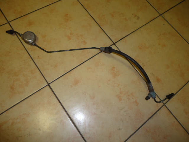

    Witam , mam problem ze sprzęgłem w Lagunie , pierwszy raz wystąpił problem trzy tygodnie temu , pedał sprzęgła wciskając od góry nie brał jak powinien tylko miał lużny przeskok tak do połowy i ciężko było wcisnąć bieg , akurat było to niedaleko znajomych co maja warsztat podjechałem dolali płynu ale po tzw . przepedałowaniu dalej nic , zostawiłem auto i okazał się wyciek przewód przy wysprzęgliku uszczelka przeciekała , pow wymianie uszczelki przjeżdziłem tydzien i znów to samo , została wymieniona popa sprzęgła na nową , ale mechanik sprzawdził przy okazji wyskrzęglik czy suchy i nie było żadnego wycieku , niestety przejdziłem trzy dni max i znów to samo , tez przed odebraniem auta od mechanika po wymianie sprzegło było odpowietrzane i jadac na próbę max 2 km to samo , zostawiłem auto żeby auto było odpowietrzone i max trzy dni to samo , w poniedziałek przyjechałem do domu tez bez sprzegła w nocy , rano odlapiłem auto żeby zabrac do mechanika przepomopwałem sprzegło trzy razy i przjedziełem cały wtorek bez problemu , dzis znów brak sprzegła , wycieków żadnych nie widać , proszę o pomoc osobę która miałe podobną sytułację , a jeszcze jedno od czasu do czasu zapalało mi się że brakuje płynu w zbiorniczku przy podjeżdzaniu na krawęznik , teraz pali się to na stałe od wymiany pompki , dodatkow słychać łożysko na oporowe ale to już było słychać od pół roku od kiedy mam to auto , podje wszystko co mi wiadome w temacie bo ja już nie wiem co mam robić , płyn w sprzęgle był smołowaty , teraz jest wymieniony na czysty , proszę o pomoc , hamulce działają ok bo słyszałem że może być przyczna że stoji zacis i może gotować płyn ale wtedy miał bym i problem z hamulcami .

    taki problem miałem w trafiku..... usterka była spowodowana dławikiem Cisnienia wstepnego ( ma za zadanie utrzymać wstepne cisnienie w wyspregliku)
    który widać na zdjeciu ( metalowy bębenek). te same objawy i tez wymieniona pompa brak wycieków itd... jak szybko kilkanascie razy przepompujesz pedał to na kilka minut bedziesz miał sprzegło...

    Ja bym wymienił ten wysprzęglik.

    Dolej płynu i w końcu odpowietrz

    Płyn jest dolany pod maximum , mechanik zdejmował mi skrzynię żeby sprawdzić wysprzęglik , zero wycieku nawet się trochę nie poci , nie chciał mnie naciągać na koszta więc przed wymiana pompki sprzęgła sprawdził czy wysprzęglik jest dobry , jak przepompuję sprzęgło to po pompowaniu sprzęgło zaczyna się pompować ale raz można wrzucić bieg a raz nie , wczoraj już sprzęgła nie miałem nawet pompując bez skutku , pojechałem na drugim biegu i podczas jazdy sprzęgło wróciło do normy i tak nim przejechałem koło 20 kilometrów , i nawet jak zostawiałem auto pod warsztatem sprzęgło chodziło jak nowe wczoraj , ale to nie zmienia faktu ze zniknie podczas jazdy może to być dzień a może godzina dwie , sprzęgło było już tyle raz odpowietrzane i to tzw samoistnie grawitacyjnie i też przepychajać płyn pod ciśnieniem za każdym razem wychodzi jeden bąbel nie możliwe jest żeby on był tak zapowietrzony bo jest odpowietrzany do skuktu aż pęcherzyka nie ma ale po jeżdzeniu on się tam tworzy , wasylek112233 - dzięki za podpowiedz przekaże znajomemu z warsztatu .
