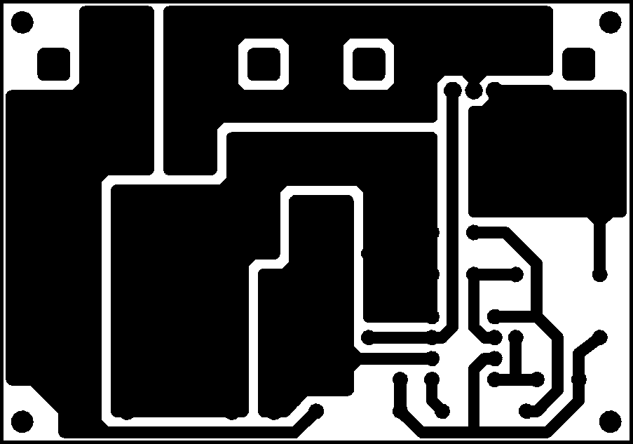

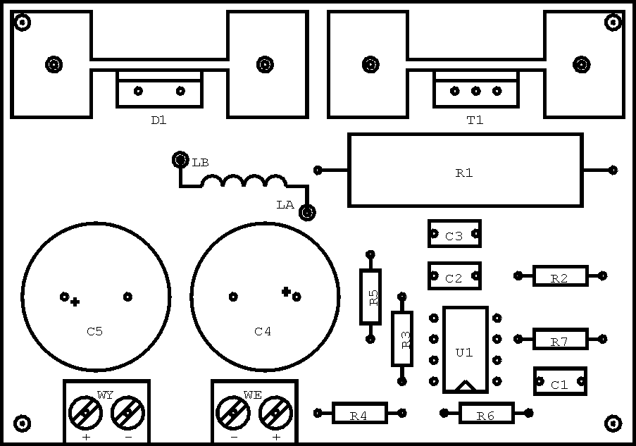

    Dodam schemat płytki, może się komuś przydać :)
    • Jak wyeliminować 12kHz z przetwornicy 12V na 19V do laptopa? montaz.gif (13.44 KB) Musisz być zalogowany, aby pobrać ten załącznik.
    • Jak wyeliminować 12kHz z przetwornicy 12V na 19V do laptopa? plytka.gif (12.65 KB) Musisz być zalogowany, aby pobrać ten załącznik.
  • #24 4697733
    woszu
    Posty: 287
    Pomógł: 2
    Ocena: 33
    viper82 - Czy w ostatecznej wersji Twojej przetwornicy zaszły w końcu jakieś zmiany względem zamieszczonego schematu? Dawałeś te dodatkowe kondensatory i dławik, czy wszystko zostało po staremu, a problem leżał tylko po stronie zasilacza?
    Z tego co widzę, to ten schemat jest na 20V/4A. Jeżeli mój laptop potrzebuje 19V, to mogę zrobić ten na 20, czy muszę coś zmodyfikować (dzielnik napięcia)??

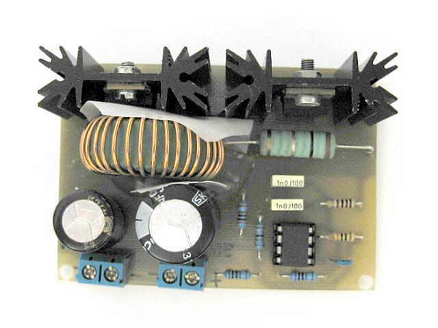

  • #29 4701787
    woszu
    Posty: 287
    Pomógł: 2
    Ocena: 33
    Mam coś takiego jak ten w tym układzie, ale jest czymś zalany (powleczony). Wiem że ma 37uH, ale skąd mam wiedzieć jaki prąd??
    I co może się stać, jak ten prąd nie będzie miał 10 tylko mniej?

  • #30 4701857
    -RoMan-
    Posty: 8778
    Pomógł: 766
    Ocena: 405
    Przetwornica nie będzie działać poprawnie. Pytanie jest na poziomie pokazywania zdjęcia jakiegoś przypadkowego kondensatora elektrolitycznego bez oznaczeń i żądanie odpowiedzi, czy będzie działał przy 400V.
