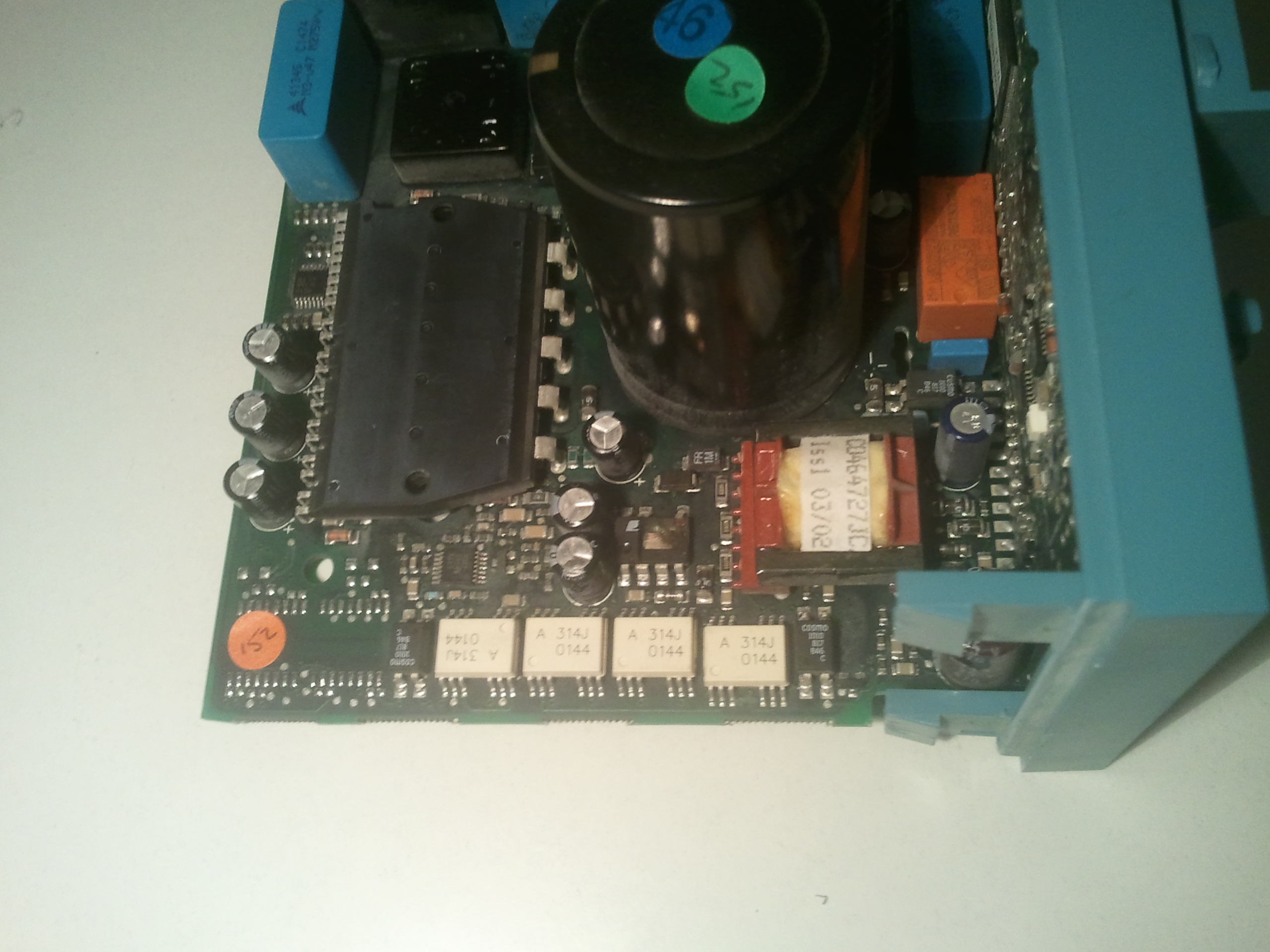

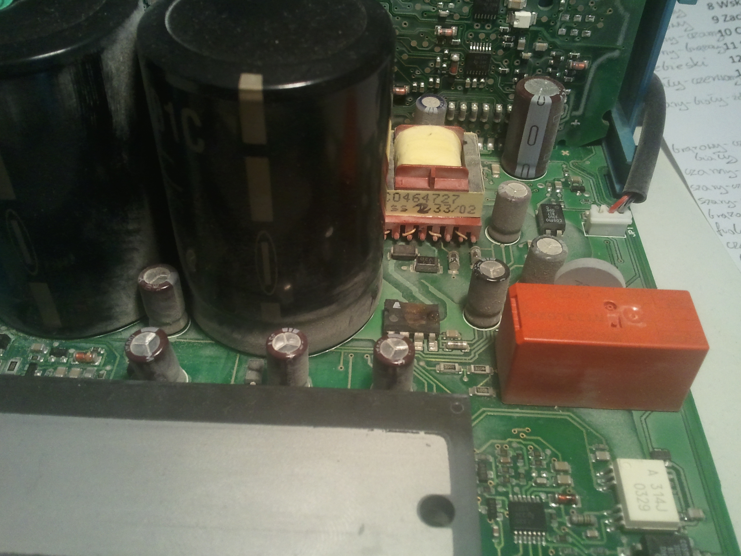

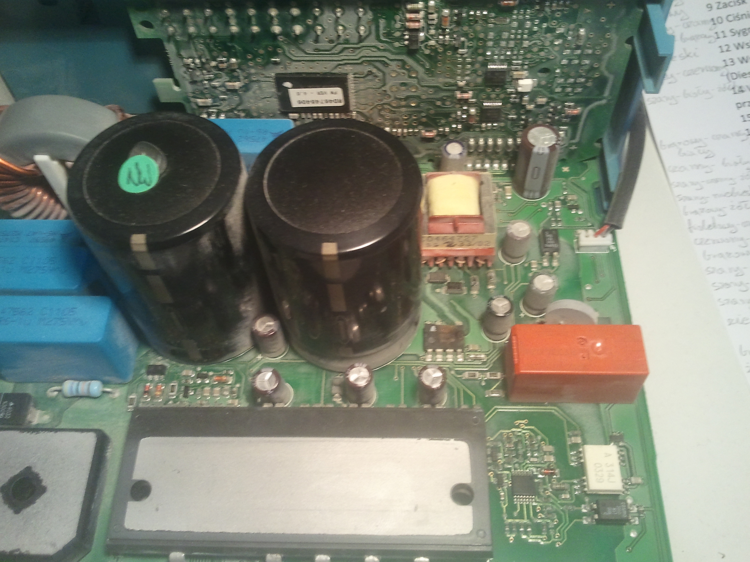

    Witam, od razu przepraszam, jeśli problem umieściłem w złym dziale. Mój problem dotyczy identyfikacji układu w falowniku Eurotherm drives 650. Posiadam dwa takie falowniki, w których zostały uszkodzone te same układy. Jeśli ktoś posiadałby taki falownik i mógłby do niego zajrzeć to prosiłbym o odczytanie oznaczenia na układzie, który przedstawiam na zdjęciach. Eurotherm drives 650 - oznaczenie uszkodzonego układu w falowniku Eurotherm drives 650 - oznaczenie uszkodzonego układu w falowniku Eurotherm drives 650 - oznaczenie uszkodzonego układu w falowniku

    Napisz do pomocy technicznej oznacz element i zapytaj może będą tak mili i ci odpiszą co to za element.
  • #3 14369484
    mateusz9006
    Posty: 20
    Dziękuję za zainteresowanie tematem. Udało mi się zdobyć działający falownik który mogłem rozebrać i zrobić zdjęcie. Układ który wybuchł to: TOP233G
