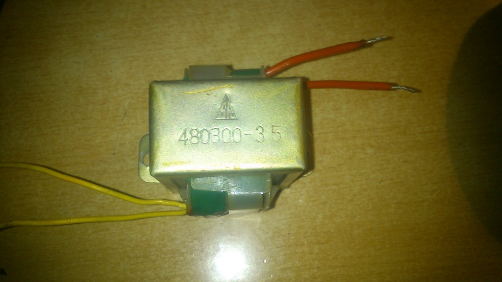

    Pierwszym jest transformator. Wpisywanie cyferek w google, nie dało owocnych efektów. Jeśli ktoś byłby w stanie coś o nim powiedzieć to byłbym bardzo wdzięczny.

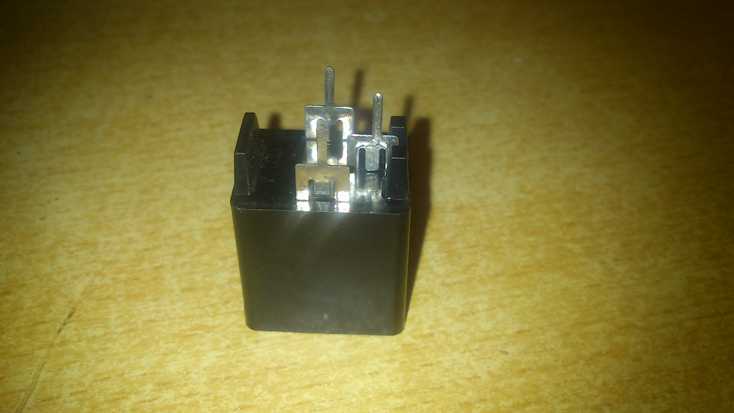

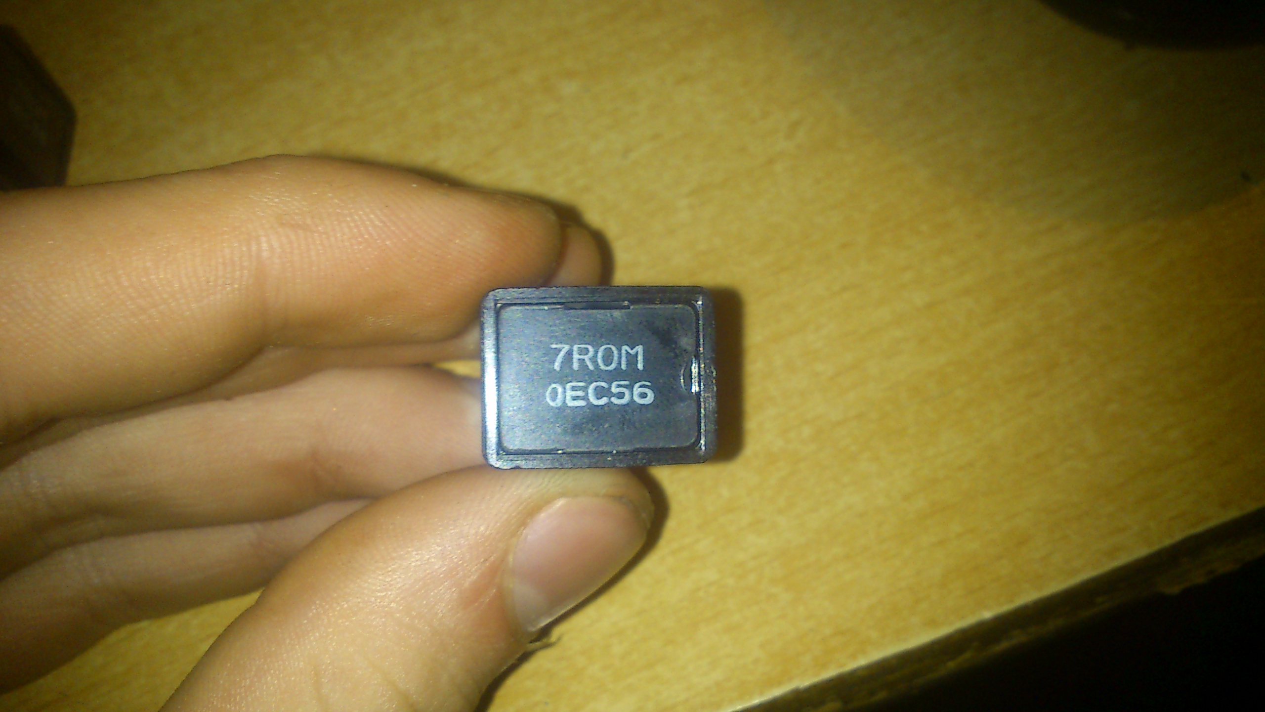

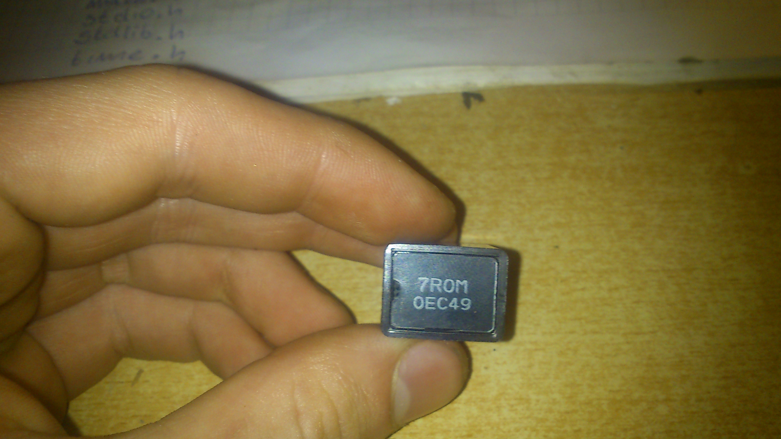

    Drugim elementem jest coś czego nawet nie umiałem zidentyfikować. Tak samo jak w przypadku transformatora wpisywanie cyferek i liter w google nic nie dało.
    To jest pierwsze z dwoma stykami.

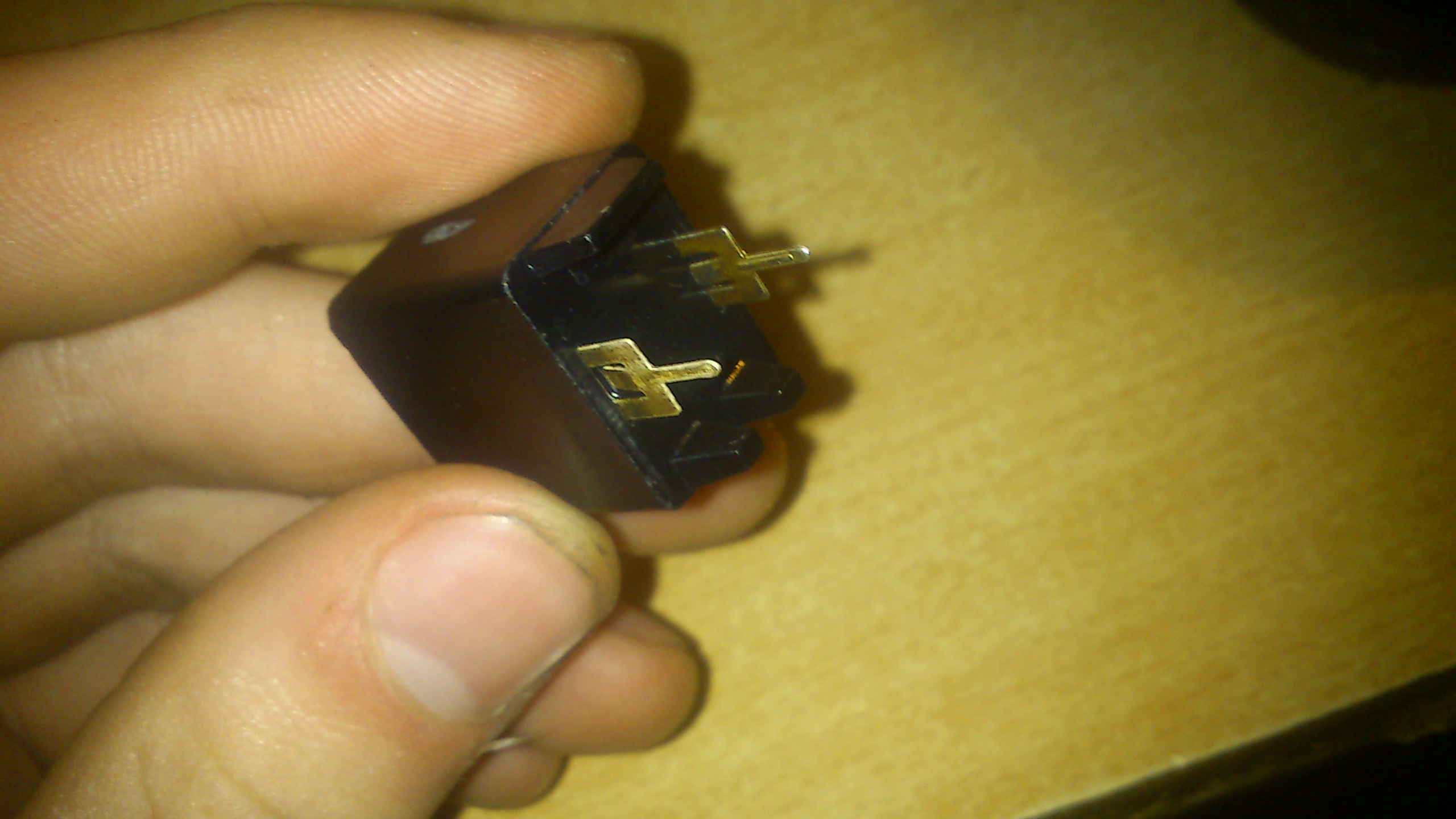

    A to drugie, z 3 złączami.

    Transformator zapewne sieciowy z jakiegoś urządzenia, do przekładni najprościej dojść zasilając z sieci (dla bezpieczeństwa żarówka w szereg), do mocy przez oszacowanie wielkości rdzenia.
    Pudełkowate "cosie" są termistorami PTC do układów rozmagnesowywania kineskopów telewizorów i monitorów.

    Transformator to najprawdopodobniej 13-13.75V i 3A. Jeśli masz multimetr to mozesz to zmierzyć.
