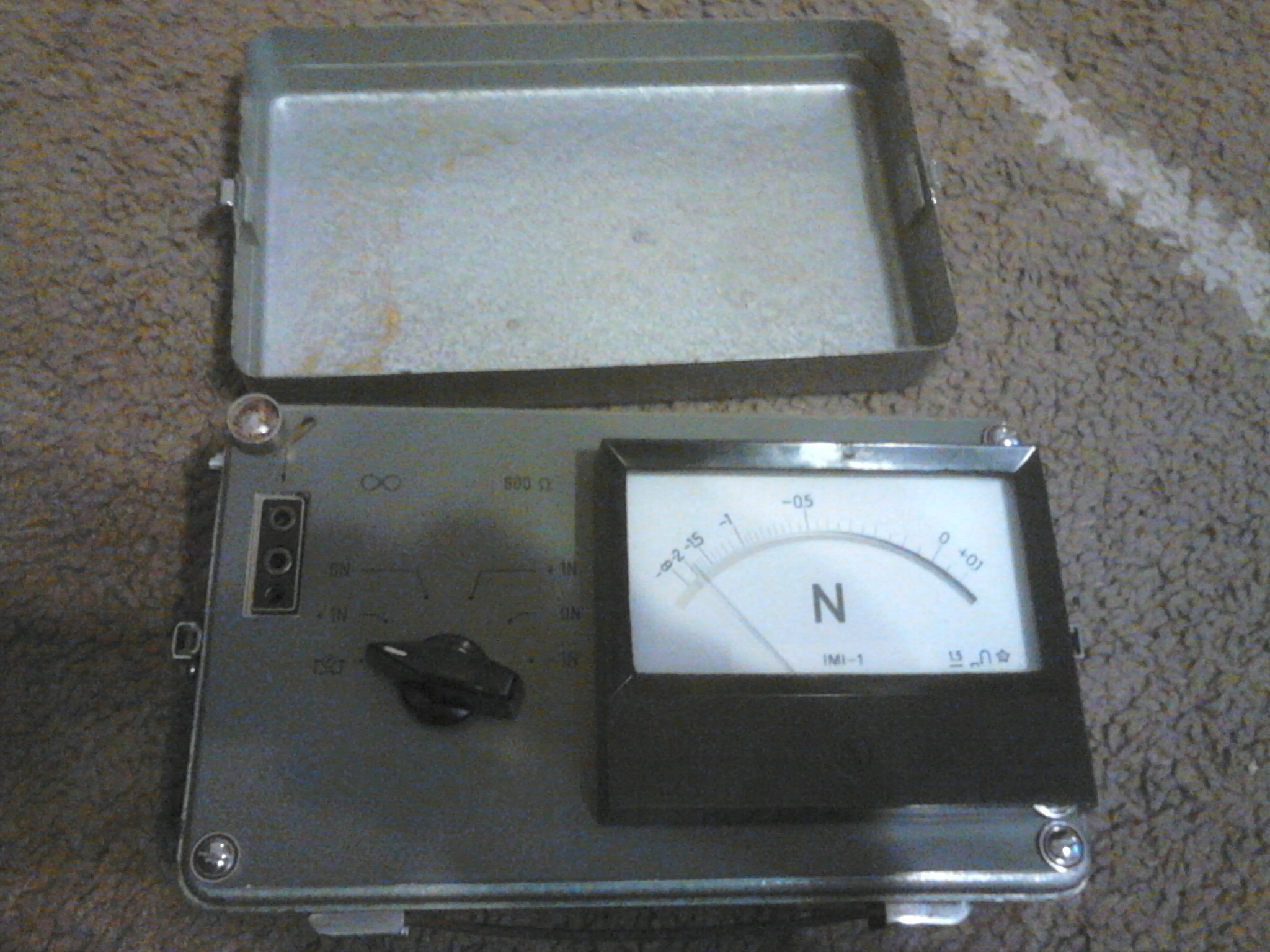

    Znalazłem w garażu jakiś stary miernik? N to siła, ale chyba jej nie mierzy? opór? coś z izolacją?
    rok 1988

    Induktorowy Miernik Izolacji - 1. Kiedyś podstawowy miernik kablarzy w TPSA.

    jest to miernik telekomunikacyjny ,ale do pomiaru tłumienności wyrażanej w Neperach o oporności falowej 600 om, taką oporność miały linie telekomunikacyjne.

    Na pewno nie jest to megaomomierz (induktorowy miernik izolacji). Tamten IMI-1 to konstrukcja z początku lat 60-tych, w dość charakterystycznej czarnej obudowie z bakelitu. Telekomunikacyjny miernik tłumienności/ poziomu pasuje, ale moje wątpliwości budzi symbol jednostki. Neper jest oznaczany jako - Np. N - to oznaczenie niutona. Taki błąd w mierniku fabrycznym jest mało prawdopodobny - chyba, że jest to konstrukcja amatorska (bardzo dobrze wykonana).

    Urządzenie fabryczne i związane z telekomunikacją. Miałem coś takiego uszkodzone -została mi z tego obudowa i ustrój pomiarowy. Wyskalowany w N.

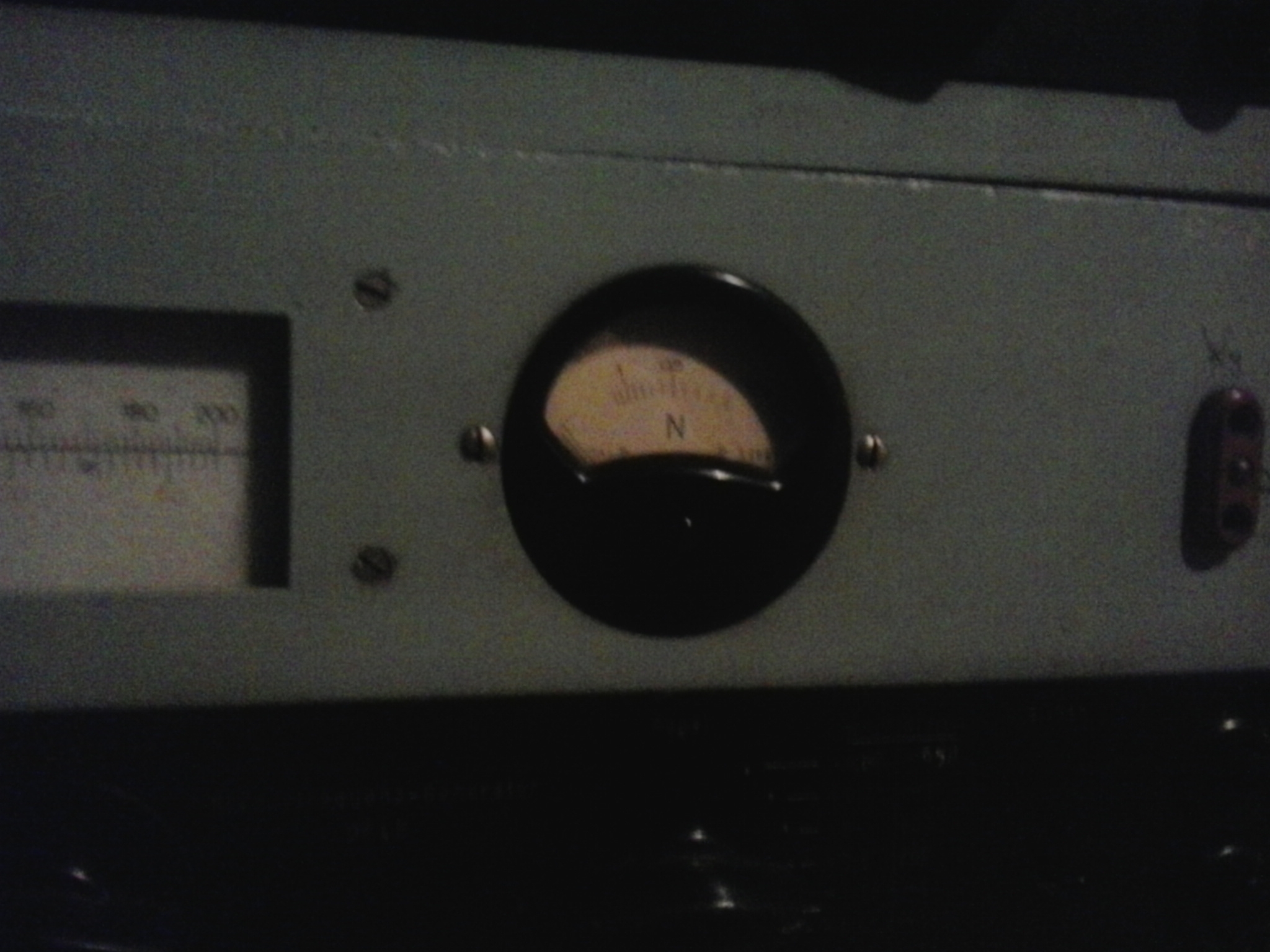

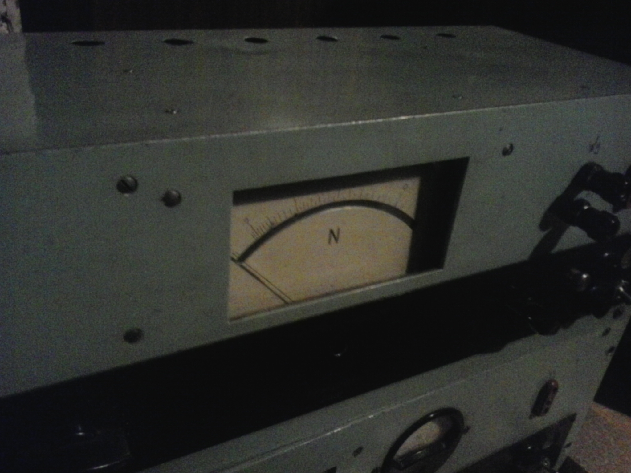

    To są oryginalne mierniki do pomiaru tłumienności, generator i miernik tłumienia, gdzie na skali jest tylko literka N. Stary miernik IMI 1 z 1988 roku - do czego służy? Stary miernik IMI 1 z 1988 roku - do czego służy?

    Przyrząd może pochodzić z pozostałości po jednostce łączności z Legionowa.
    -dolna lewa pozycja - to zwarcie wskaźnika - na czas transportu.
    -lewa strona -to pomiar bardzo czuły - oporność we - nieskończoność.
    -prawa strona -to pomiary z zamknięciem linii na 600 Omów.
    Jest to przyrząd pomiaru poziomu sygnału - ok. 400Hz -o prostowniku
    półprzewodnikowym. Najstarszy mógł mieć prostownik z tlenku miedzi - "kuprytowy",
    ten może ma prostownik "selenowy". Nie wymaga zasilania.
    Używany do lokalizacji przerw w łączności przewodowej polowej - szukanie uszkodzeń.
    Częstotliwość robocza mogła być ok. 400Hz - jakiś prosty generator z brzęczykiem 400Hz.

    To nie jest przyrząd do lokalizacji przerw. Przyrząd ten służył do pobieżnego pomiaru tłumienności łączy telefonicznych. Składał się z dwóch części. Jedna część to generator który wysyłał sygnał 800Hz z poziomem "0" i druga część jako odbiornik. W nadajniku można było ustawiać poziomy w górę i w dół. Najczęściej wykorzystywało się go do strojenia nośnej 1+1 lub popularnej trójki w terenie.
