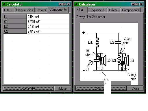

    Umialbys sam zwrotnice zrobic? Tzn jak chcesz obudwy skleic to masz chyba prawa reke wiec sobie poradzisz... Tu sporo zaoszczedzisz
  • #7 1456003
    Vmen
    Posty: 153
    Ocena: 2
    Zwrotnice chcem zrobić sam. Tylko potrzebuje jakiś schemat z obliczoną zwrotnicą i rozmiary cewek do niej.
    #8 1456045
    Pyroaniah
    Posty: 907
    Pomógł: 118
    Ocena: 30
    W winisd jest kalkulator zwrotnic, dość dobry. Tu masz jak nawinąć cewki bez przyrządów pomiarowych
    http://www.fonar.com.pl/bonus/programy/index.htm
    tu po angielsku, ale dokładniej
    http://www.colomar.com/Shavano/inductor_info.html
    tu masz opis filtru Zobl'a który bardzo się przydaje przy sytemach 2-drożnych
    http://www.trueaudio.com/st_zobel.htm
    http://www.the12volt.com/caraudio/crosscalc3.asp#zobel

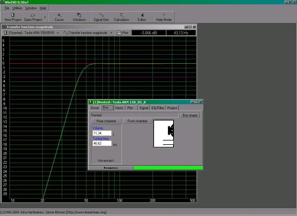

    Licze arn 150/5/8 a ty w miedzyczasie znajdz charakterystyke arv-104. Arn 150 kosztuja u producenta (empire) dokladnie 29,95 pln a arv-104/04/9 heh tyle samo co do grosza. Wiec sie miescisz :)
  • #12 1456169
    Pyroaniah
    Posty: 907
    Pomógł: 118
    Ocena: 30

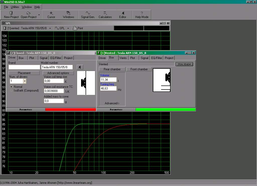

    Parametry wychodza dobre tylk jest malutki taki pikus. Musza miec baaardzo dokladnie zrobiona objetosc, bo inaczej sie nie zestroja. Naprawde co do szklaneczki :)
    Aha wykres gratis :)
    oki mamy juz wszystko skutecznosc wysokich 90 dB i 45 w a niskich 85...
    obj. 11,34 l strojona na 46,62 hz i tu zaczynaja się schody bo tunel musi miec 20,17 cm dlugosci przy 5 srednicy, a mnejsze w gre nie wchodza - ten i tak bedzie sapal...
    Pamiętaj o umieszczeniu tunelu w ten sposób, aby nie zbliżał się do ścianek otworem wewnętrznym. Zresztą wszystko opisałem https://www.elektroda.pl/rtvforum/topic279119.html
    Poczytaj bo nie chce mi się powtarzać.

    Poczekaj jeszcze z tym tunelem to bzdury wychodzą, niedopuszczalny jest taki przepływ w monitorkach.. Jak coś wykombinuje to napisze. Uzbrój się w cierpliwość.
    Jeżeli ci ten wykres nic nie mówi to po prostu ci powiem że w zamkniętych pudłach te głośniki nie będą grały wogóle.

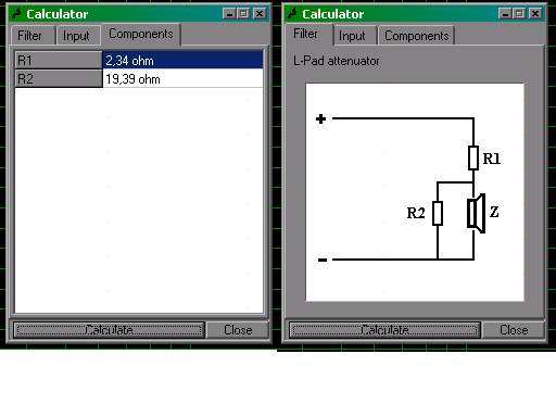

    to jest tłumik do wysotonowego, 3db . wysoki ma 90 dbspl a niski tylko 85. wysoki po zastosowaniu tlumienia bedzie mial circa 87 dbspl, a po postawieniu kolumienki na stole, szafce niski zyske te 2.
    • Jakie głośniki i zwrotnice do kolumn 50-70W, budżet 70zł na kolumnę? temp2.jpg (22.62 KB) Musisz być zalogowany, aby pobrać ten załącznik.
  • #24 1456581
    Vmen
    Posty: 153
    Ocena: 2
    Wartości tych oporników musząbyć takie dokładne?

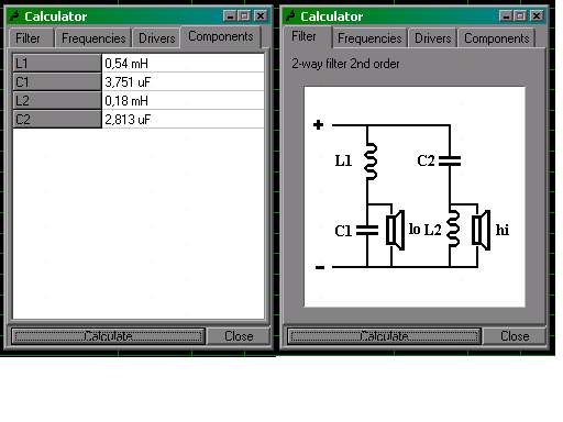

    I tak oporniki w sprzecie hi-fi mają 5% dokładności... nawet te we wzmacniaczach (niektóre mają 1% ale rzadko, w lepsiejszych firmach i w torze audio).możesz spokojnie dostosowac te wartości do sklepowych. aha i pamiętaj o mocy, muszą mieć z 1/4 mocy głośnika... Jak zaokrąglasz jeden w dół to nie zaokrąglaj drugiego w górę, to możesz przyjąć błąd nawet 10%....
    Zobel wygląda tak: 5.68427 Microfarads 10 Ohms połączone razem w szeregi to wstawione równolegle z niskotonowym. Za zwrotnicą.
    A to sama zwrotnica. To już koniec , wisisz mi browara.

    Ostatnia prożba mógłbyś mi narysować całą elektronikę do głośników na jednym schemacie.
    P.S. Nie wisze ci jednego broware ale całą kratkę. :)

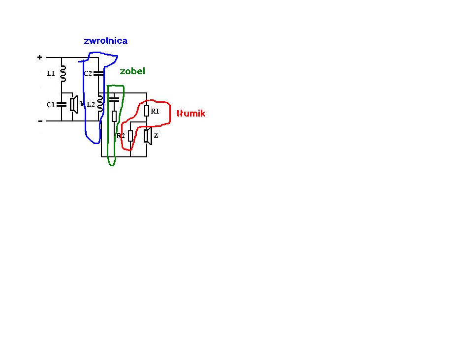

    To ma być tak połączone?
    • Jakie głośniki i zwrotnice do kolumn 50-70W, budżet 70zł na kolumnę? ele2.jpg (26.11 KB) Musisz być zalogowany, aby pobrać ten załącznik.
  • #27 1456662
    Pyroaniah
    Posty: 907
    Pomógł: 118
    Ocena: 30
    Nie śmiej się.
    zobel jest na niskotonowcu. u ludzi ze wzrostem czestotliwosci sluch się pogarsza takze wzrost skutecznoscie wysokotonowca pod koniec pasma nie szkodzi. poza tym jest znikomy. to niskotonowiec ma duza cewke o pokaznej indukcyjnosci i wiekszosc samorobek dwudroznych ma tendencje do przebarwiania srednio-wysokich, zwlaszcza jak ciecie jest dosc wysoko.np. 5khz.
