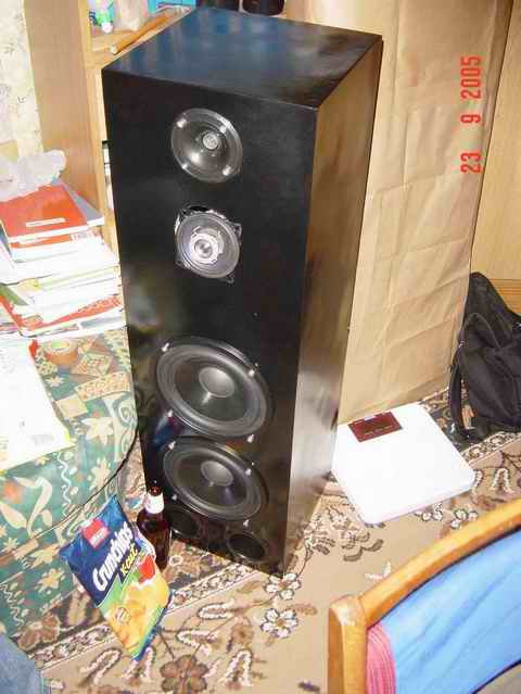

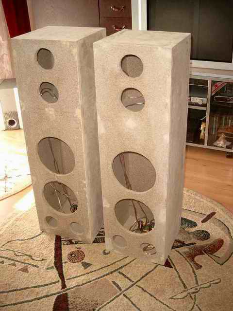

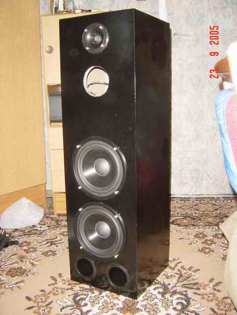

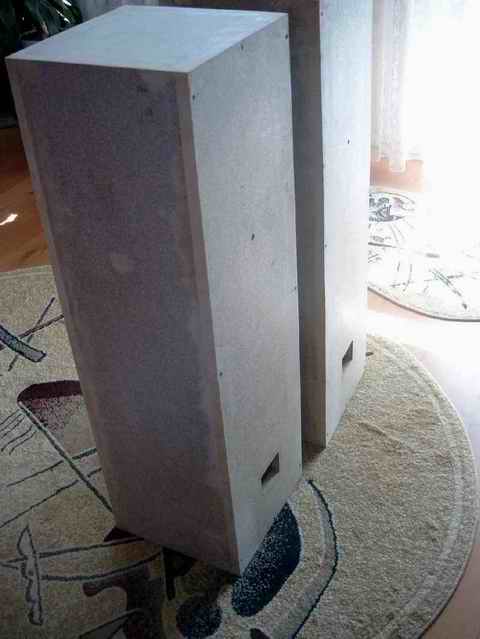

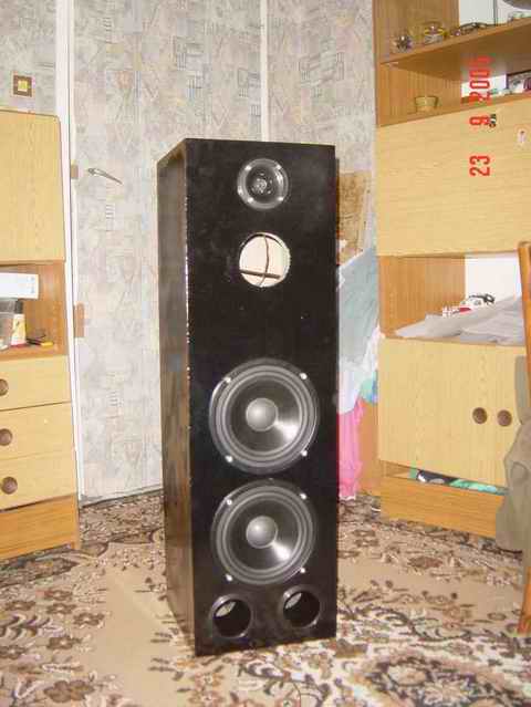

    więc tak
    po mojej 18-stce nie miałem co zrobić z kasą więc kupiłem wzmacniacz technicsa SU-V50 2x100watt bardzo mocny sprzęt  , ale tak się stało że nie miałem na czym słuchać muzy wcześniej miałem jakieś 888 typowo amatorsko zrobione no ale kiedy to ja je składałem :D więc na wakacje postanowiłem zrobić swoje pierwsze kolumny.
    głośniki zamówiłem na początku wakacji zapłaciłem 280zł z przesyłką (4GDN,4 tunele bass-refleks, 2zwrotnice, 2 terminale,2 gdtw) z STXa. Na płyty to czekałem i czekałem ale przed rozpoczęciem roku szkolnego je dostałem i to za darmo co jest dużym plusem. Wycięcie otworów wyniosło 30zł (2,50 za otwór) wyżynarka mi się popsuła ;/ płyty poskręcałem i skleiłem wikolem wstawiłem przegrodę pomiędzy śreniotonowym i niskotonowymi. Ścianki wytłumiłem watą która kosztowała 4zł-2opakowania. Nierówności pokryłem szpachlówką akrylową później szlifowałem papierem ściernym. Następnie nałożyłem dwie warstwy białej farby emaliowej czy jak tam się ona zwie  aby nie było widać różnicy w miejscu nałożenia szpachli na nierównościach przy malowaniu sprayem(szpachla jest gładsza po wyszlifowaniu niż płyta wiórowa). Po nałożeniu warstw białych przetarłem papierem ściernym kolumny po raz kolejny aby usunąć powstałe nierówności. Ostatnią czynnością było pomalowanie sprayem i tu także nałożyłem dwie warstwy farby oraz skręcenie głośników. Na jedną kolumnę poszły 2 puszki sprayu400ml
    efekt końcowy: połączeń płyt na górze praktycznie nie widać, po pomalowaniu na czarno zauważyłem ze jedna kolumna z prawej strony od wysokotonowego ma dosyć długą kreskę ale na zdjęciu tego nie widać a średniotonowe kupię jak będę miał kasę a potrzebuje na nie ok70zł
    odsłuch; w winampie equalizer mam zawsze na 0 i przy podbiciu basu i loudnessu na max przy 1/4mocy zaczyna się czuć drganie podłogi :D przy większej mocy to sąsiedzi słyszą jak i czują  kolumn tych używam do słuchania głównie muzyki (rock,hip-hop,house)i techno tak dla picu . Dla mnie grają super. Wielkie DZIĘKI dla !rona za pomoc w obliczeniu objętości itp ;)
    koszt obu kolumn to ok400zł
    a oto kilka fotek:

    Nic tylko pochwalic całkiem zgrabna konstrukcje, choc co do farby w sprayu to wolal bym cokolwiek innego co by sie tak nie swieciło jak psu... :) Mam nadzieje ze po załozeni sredniaków w pełni okazałe zobacze na DIY :)
    Aha, zastanow sie nad jakas maskownica do tego :) a co upchnałes w otwór na ostatnim zdjeciu to juz chyba wole nie wiedziec ;) :D
