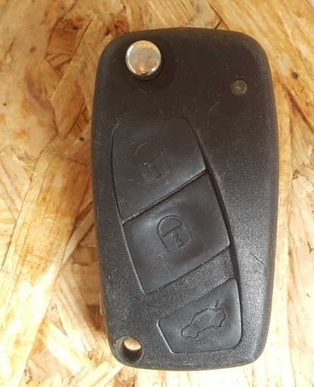

    Tak taki sam pilot tylko z innej pandy. Czy jak prze lutuje samą antenę (używaną) będzie działać?? I czy do działania immo jest potrzebna bateria w pilocie??
    Czy taki czarny pilot ma taką samą antenę??
