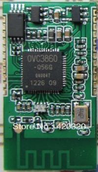

    Jakiś czas temu zachciało mi się skonstruować transmiter bluetooth audio do samochodu. W zasadzie skonstruować to zbyt duże słowo - w trakcie poszukiwania modułów BT do arduino natrafiłem na gotowy moduł BT audio oparty na OVC3868:
    Transmiter BT audio - hałas na wyjściu, znika po połączeniu mas

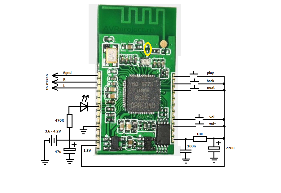

    Bazując na informacjach z tego wątku: Link
    I schematach:
    Transmiter BT audio - hałas na wyjściu, znika po połączeniu masTransmiter BT audio - hałas na wyjściu, znika po połączeniu mas
    Zakupiony moduł zmontowałem w coś takiego:

    Chciałbym was drodzy elektrodziarze poprosić o odpowiedź za dwa pytania:
    1. Czy połączenie mas audio i zasilania to 'bezpieczne' i prawidłowe rozwiązanie - czy też może powinienem zrobić coś innego?
    2. Na schemacie w prawym dolnym rogu (koło styku RESET) wlutowane są dwa kondensatory i rezystor podłączona do masy i 1,8V. Jesteście w stanie wyjaśnić jaka jest ich rola?

    A wskaż masę analogową i wejścia audio na schemacie ideowym.
    Nie widzę przycisku reset na schemacie ideowym.
    Miałem na myśli wyjście opisane jako Agnd - co zrozumiałem jako audio ground. Na schemacie pin 16 chipu OVC3860 - AOM - SPKN (speaker neutral?).
    Piszesz o wejściu audio..? Tutaj nie mamy wejścia audio, tylko wyjście. Pytałem o połączenie Agnd (pin 16 chipu OVC3860 - AOM - SPKN) do masy zasilania.
    Prawda, na tym rysunku nie jest opisany. Na rysunku ze zdjęciem ostatnie pole na dole po prawej stronie. pin 35 chipu OVC3860 - RESETN - RST.
