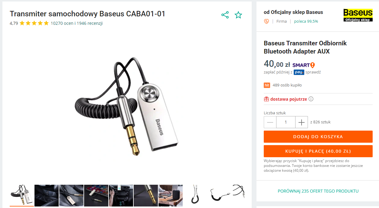

    Mam taki problem, mianowicie posiadam taki transmiter,
    Szum w transmiterze Bluetooth Baseus - przyczyna i możliwe rozwiązania
    który po podczas działania, gdy gra muzyka wydaje lekki denerwujący szum, a kiedy nic nie leci szum narasta. Jest szansa jakoś to ogarnąć.
    Tak. Wymienić na inny sprawny.

    Kup izolator szumów pętli uziemienia - powinien rozwiązać problem, oczywiście, jeżeli problemem nie jest samo zasilanie, ale ten model ma wadę konstrukcyjną, która sprawia, że nawet jak masz idealnie czyste 5 V na wejściu, to zaczyna szumieć, gdy nic nie leci przez chwilę.
    U mnie dwa transformatory na lewy i prawy tor 600:600 znacznie poprawiły sytuację.
    Działa pasywnie, więc to dodatkowy plus.
