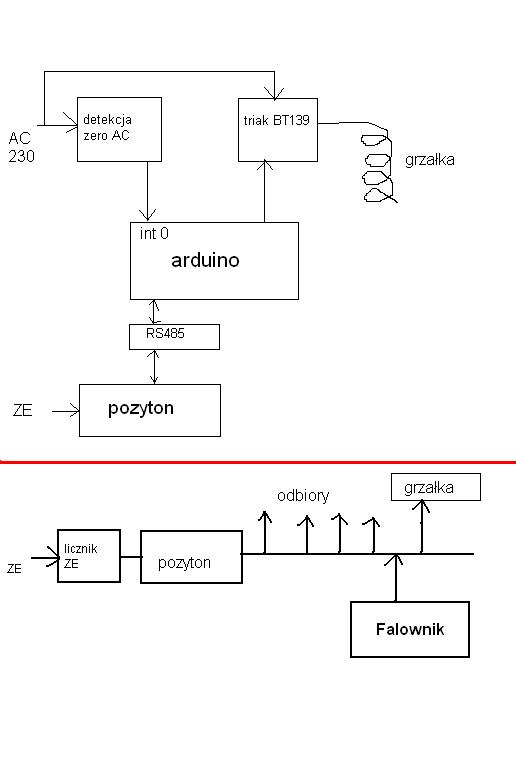

    Zadaniem strażnika mocy jest monitorowanie styku sieci dom-ZE i dynamiczne sterowanie/załączanie np. grzałek.
    Chciałbym przedstawić budowę takiego urządzenia opartego na liczniku Pozyton sLAB i arduino. Całość składa się z modułów (najczęściej) gotowych do kupienia:
    1. Licznik Pozyton
    2. arduino uno
    3. moduł RS485
    4. tyrystorowy moduł sterowania grzałką. Separacja galwaniczna, MOC3021, triak BT139.
    5. moduł zasilania 5V
    6. płytka z kilkoma elementami do detekcji przejścia przez zero (napięcia AC)
    Zmontowane urządzenie ruszyło bez kalibracji i bardzo precyzyjnie steruje mocą. Pomiar jest w jednym punkcie tuż za licznikiem ZE.

    Opiszę poszczególne moduły na zasadzie od ogółu do szczegółu.
    1. Wybrałem licznik Pozyton sLAB (jednofazowy) ze względu na możliwość odczytu z portu RS485.
    Komunikacja odbywa się w protokole IEC1107. Na stronie pozytona jest to opisane, aż za dobrze.
    Dzięki temu można odczytywać wiele wartości i tę najważniejszą czyli moc chwilowa czynna.
    Odczytana wartość P() ze znakiem minus oznacza oddawanie energii do sieci.
    Dodatkową zaletą tego licznika jest możliwość odczytu aktualnej daty i czasu.
    Uwaga: fabryczna prędkość portu RS485 to 4800b/s 7E1, ale zdarzają się egzemplarze z ustawioną prędkością 9600b/s.
    Załączam kod dla arduino, którym rozszyfrowałem protokół:
    2. Nad arduino nie będę się rozwodził.
    3. Kupiłem gotowy moduł. W sklepach jest duży wybór. Moduł jest z gotowymi rezystorami podciągającymi A i B.
    Podłączenie do Pozytona tylko dwoma przewodami. Czasami trzeba zamienić miejscami A i B.
    4. Także gotowiec. Sterowanie mocą fazowe na triaku BT139.
    Może być ten: http://serwis.avt.pl/manuals/AVT440_3.pdf
    ale trzeba zamienić na MOC3021. Zdarzyło się uszkodzenie triaka. Gdzieś doczytałem, że to z powodu niewłaściwych rezystorów. w obwodzie triaka.
    5. Obecnie zasilam wszystko z wyprowadzeń arduino, ale plan jest

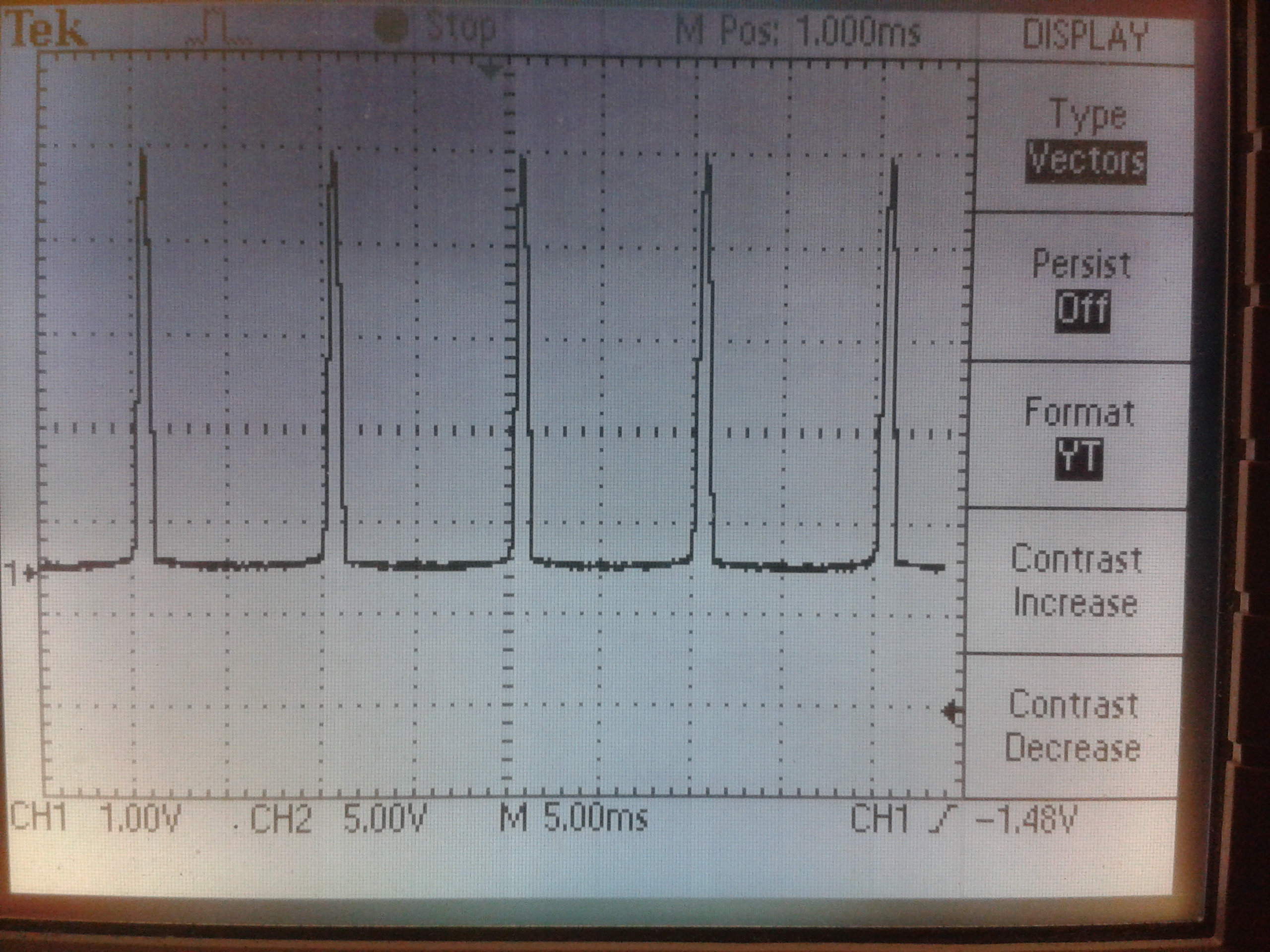

    6. Detekcja zera AC przez taki układzik:
    http://atnel.pl/download/ksiazka/fragmenty.pdf
    strona 32. Działa bardzo dobrze.
    Rezystory na wejściu trzeba dobrać tak żeby wytrzymały napięcie AC.
    Można wstawić np. trzy w szeregu mniejsze, lub tak jak w powyższym przykładzie rezystor większej mocy. U mnie na wejściu są dwa rezystory szeregowo 0,5W po 32K.
    Rezystor na wyjściu (pin 4) jest około 30K.

    Impulsy z modułu detekcji przejścia przez zero AC podawane są na port IO nr 2. Na tym porcie zdefiniowana jest obsługa przerwania: void zeroCrossingInterrupt().
    Dobrze jest to opisane na stronie arduino:
    http://playground.arduino.cc/Main/ACPhaseControl
    Arduino pobiera dane z licznika pozyton (co 1,5s) i na podstawie Pnom decyduje jaką moc oddać na grzałkę przez wyliczenie czasu po jakim wyzwala triak.

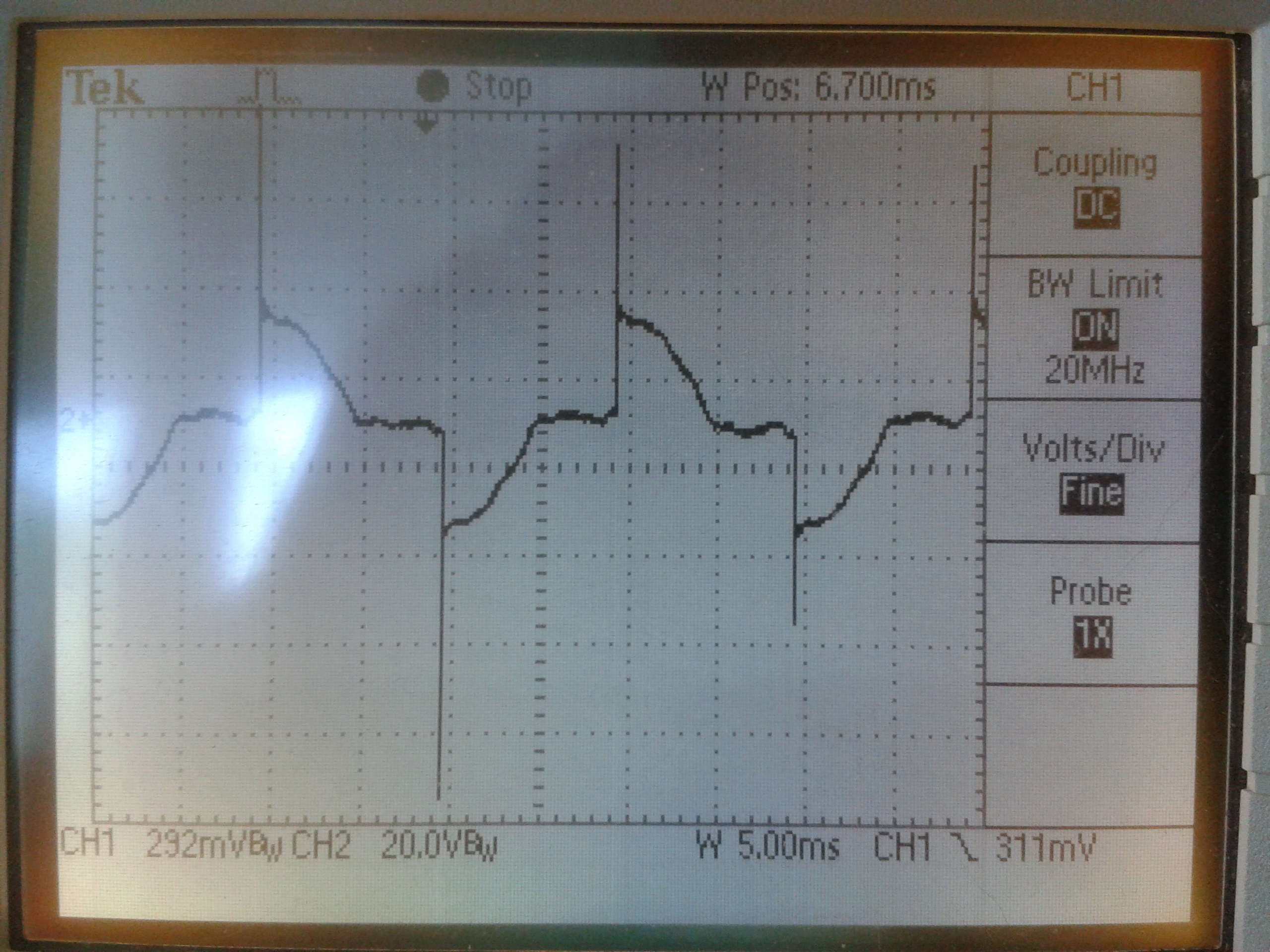

    Coś mi się wydaje że ten Triak będzie bardzo siał w sieć jaki w eter :)
    I kolejna sprawa to to czy licznik ZE wykryje ciętą sinusoidę (np chcesz puścić 50W na grzałkę)... sprawdzałeś co wskazuje licznik ZE ?
  • #3 14063443
    PV_Albert
    Posty: 506
    Pomógł: 11
    Ocena: 117
    Pięknie sieje, to na pewno.
    Budowa tzw. strażnika mocy (SM) dla instalacji pv on grid
    Obecnie licznik ZE jest tarczowy i to ten najlepszy z najlepszych.
    Dzięki temu widzę jak pracuje SM. Świadczy to też o tym, że Pozyton panuje nad True RMS. Pętla loop potrzebuje ze dwa przebiegi po restarcie (jakieś 3s) do ustabilizowania punktu styku.
