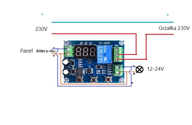

    Witam, w celu zwiększenia autokonsumpcji w instalacji off-grid, -6 paneli po 410 W, (2 str. po 3 szt.) i falownik Sanyu SPV18/24V, chciałbym zastosować moduł przekaźnika załączanego czujnikiem natężenia światła. Moduł miałby za zadanie załączać napięcie na grzałkę 230 V w inst. co. jak będzie wystarczające nasłonecznienie dla paneli fotowoltaicznych oraz odpowiednia ich moc. Przyznam, że mam z tym trudność, gdyż czujniki-pyranometry są drogie i nie wiem jak zmierzyć moc PV na wejściu falownika- ten typ ma tylko wyświetlacz. Co do czujnika zastanawiałem się też nad zastosowaniem jakiegoś małego panelu z lampki, który wskazywałby natężenie światła. Rozumiem, że aby załączyć grzałkę muszą być spełnione 2 warunki: odpowiednie nasłonecznienie i jednocześnie odpowiednia moc pv.
    Pytanie do kolegów, czy ktoś zaprzątał sobie głowę takimi sprawami??

    Wszystko gotowe będzie po stronie falownika, można chałupniczo mierzyć napięcie na samych panelach i coś tam dorobić, ale jak kolega już kombinuje w ten sposób, to radzę zlecić to komuś ogarniętemu i zacząć od przeczytania instrukcji od falownika, który się posiada od dechy do dechy.

    Zastanawiam się czy do całego przedsięwzięcia nie użyć wyjścia na odbiorniki regulatora ładowania PWM (mam do wykorzystania chińczyka o mocy 30W z aku ), panel kontrolny aby zachować podobny stopień nasłonecznienia byłby zamontowany w miejscu istniejących paneli. Nie jestem elektronikiem
    i sam nie zbuduję odpowiedniego sterownika, chyba że dostępny byłby jakiś sensowny schemat z wartościami elementów to byłbym w stanie sklecić.

    Maverick73 napisał:
    Tak myśląc o tym co napisałeś to całkiem możliwe jest umieszczenie amperomierza przed falownikiem na czujniku halla.
    Amperomierz by sterował przekaźnikiem włączając grzałkę w obieg. Jak to rozumiem po wykryciu przez amperomierz poboru prądu z sieci przez falownik (tutaj jakiś wyznaczony próg w A) odłączał by grzałkę od falownika.
    Testowałem takie rozwiązanie, dokładnie z takim samym amperomierzem, niestety nie zdało to egzaminu. Okazało się, że falownik nie pobierający mocy czynnej z sieci stanowi spore obciążenie bierne. W efekcie amperomierz, z moim falownikiem, bez poboru mocy czynnej z sieci pokazuje prąd w okolicach 2,5- 3A. Gdy obciążyłem bardziej falownik, by zaczął dociągać z sieci, to przy niewielkim obciążeniu wskazania amperomierza zaczęły nawet maleć, by znowu wzrosnąć dopiero przy kilkuset W z sieci. Żeby sobie z tym poradzić, trzeba zastosować na wejściu falownika watomierz, działający podobnie jak wspomniany amperomierz. Nawet znalazłem jakiś na amazonie, ale ostatecznie nie kupiłem, tylko zastosowałem licznik PAFAL z demontażu, jakich było pełno na allegro w niskiej cenie. Już to chyba opisywałem w innym wątku. Sygnał z migającej diody licznika, za pośrednictwem transoptora, jest podany na płytkę z arduino uno, gdzie prosty program steruje również przy pomocy transoptorów, regulatorem mocy na triaku. Konkretnie takim z przyciskami, nie z potencjometrem.
    Program steruje przyciskami góra-dól, w zależności od tego, czy i jak często miga dioda licznika. Licznik, który zastosowałem, ma 6400 impulsów na Kwh, co pozwala na szybką reakcję. Całość działa bezproblemowo od kwietnia. No i moje rozwiązanie ma tę zaletę, że reguluje płynnie moc grzałki do takiego poziomu, przy którym z sieci nie jest pobierana dodatkowa energia.
