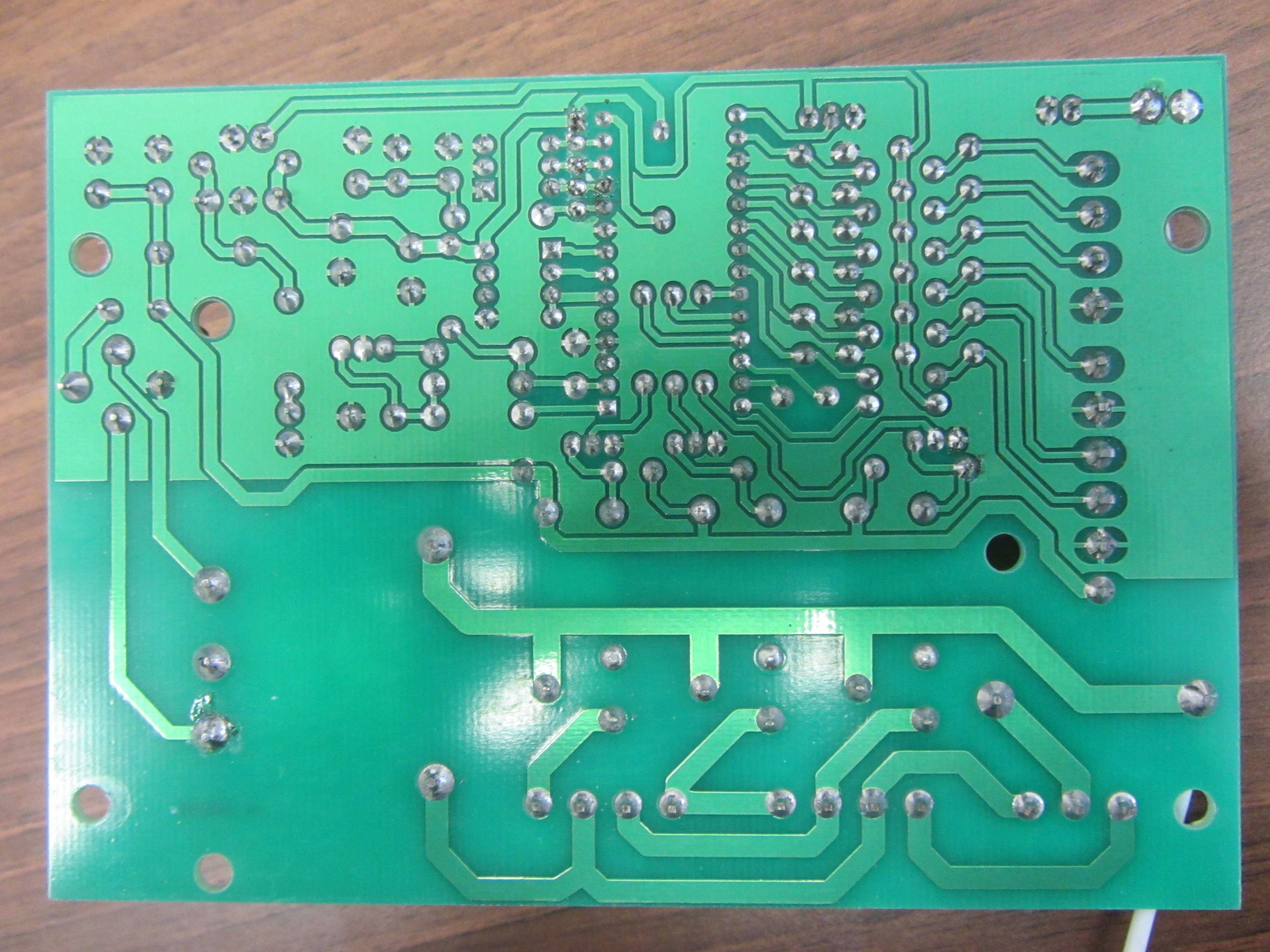

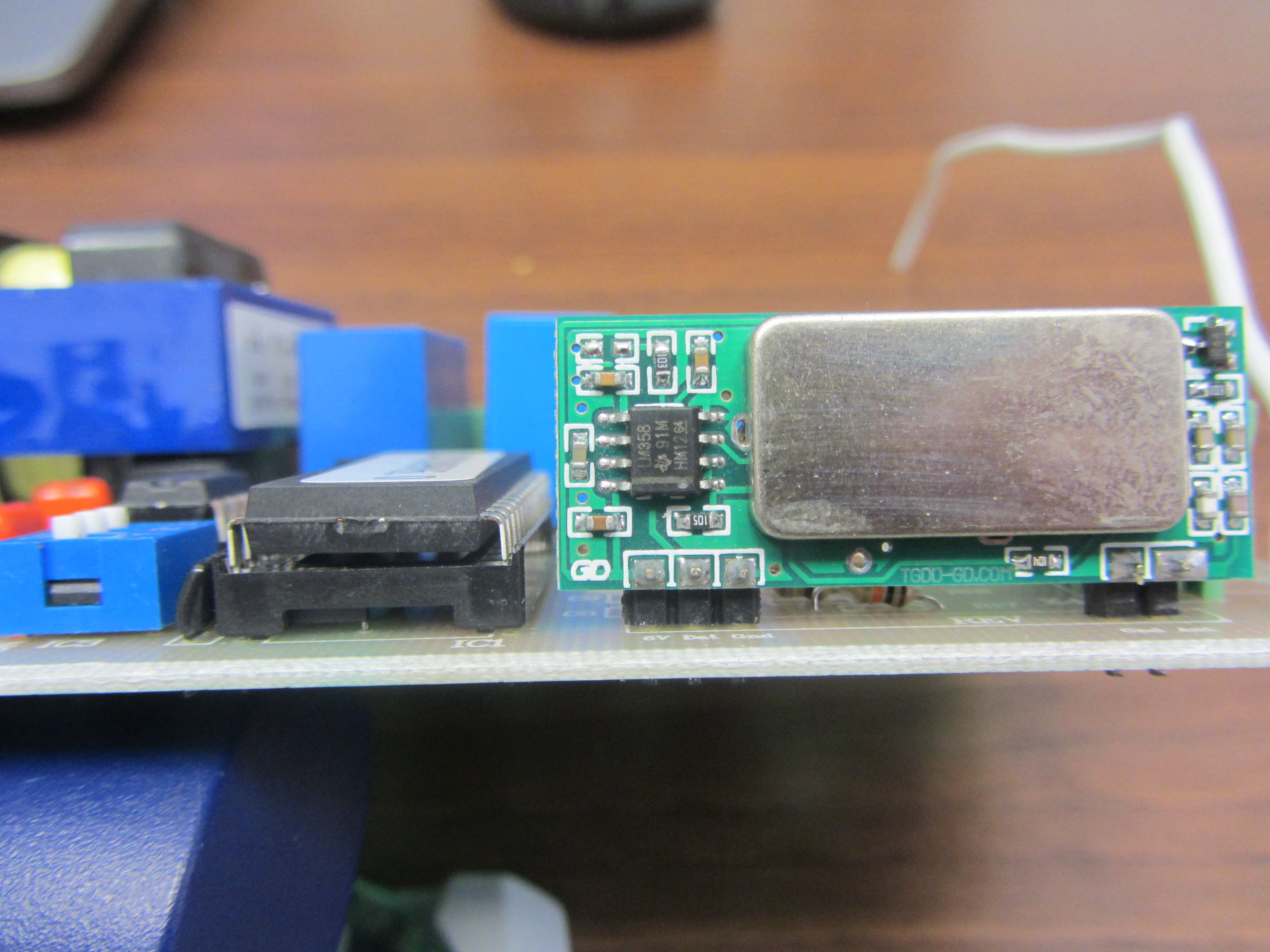

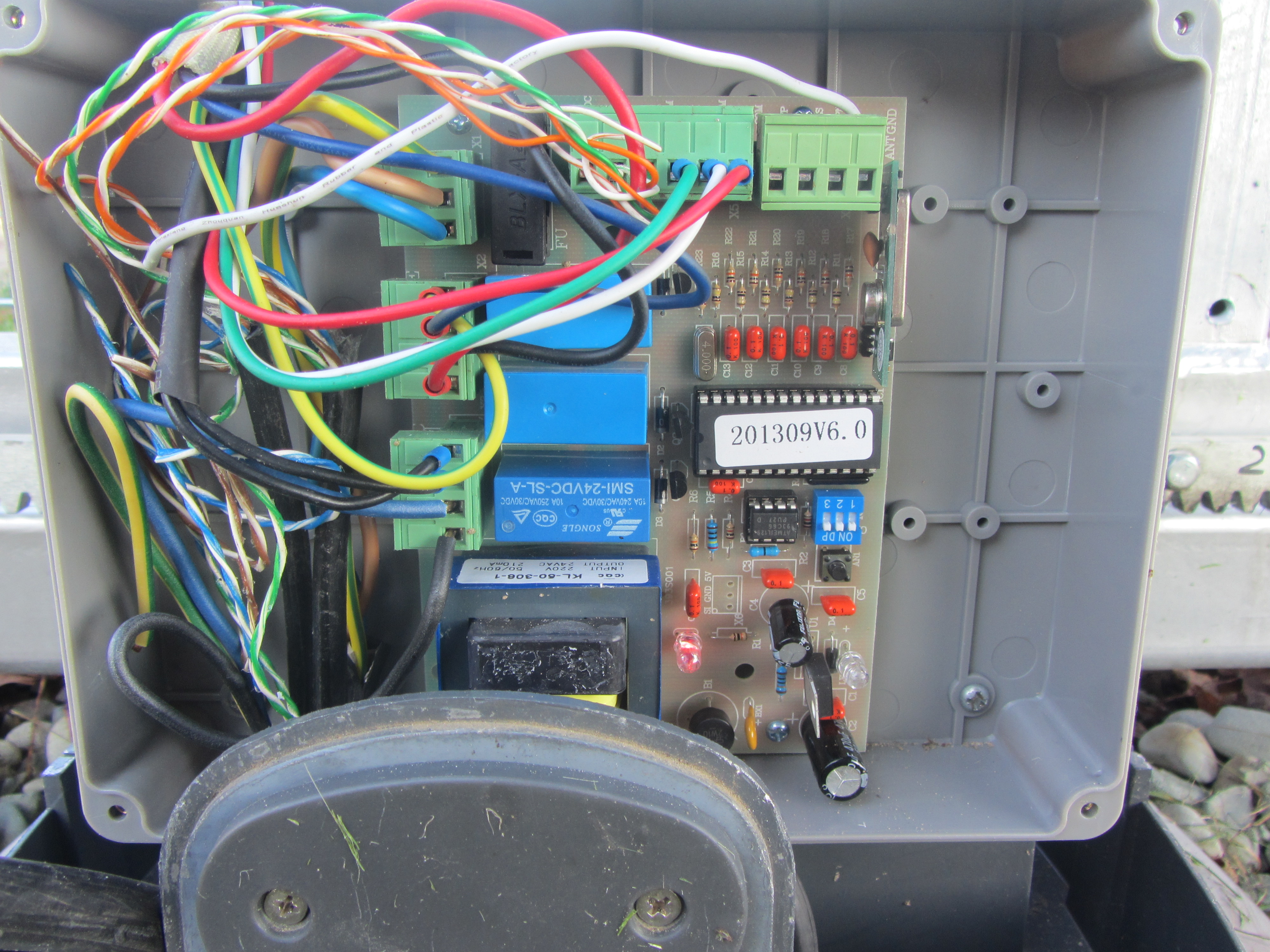

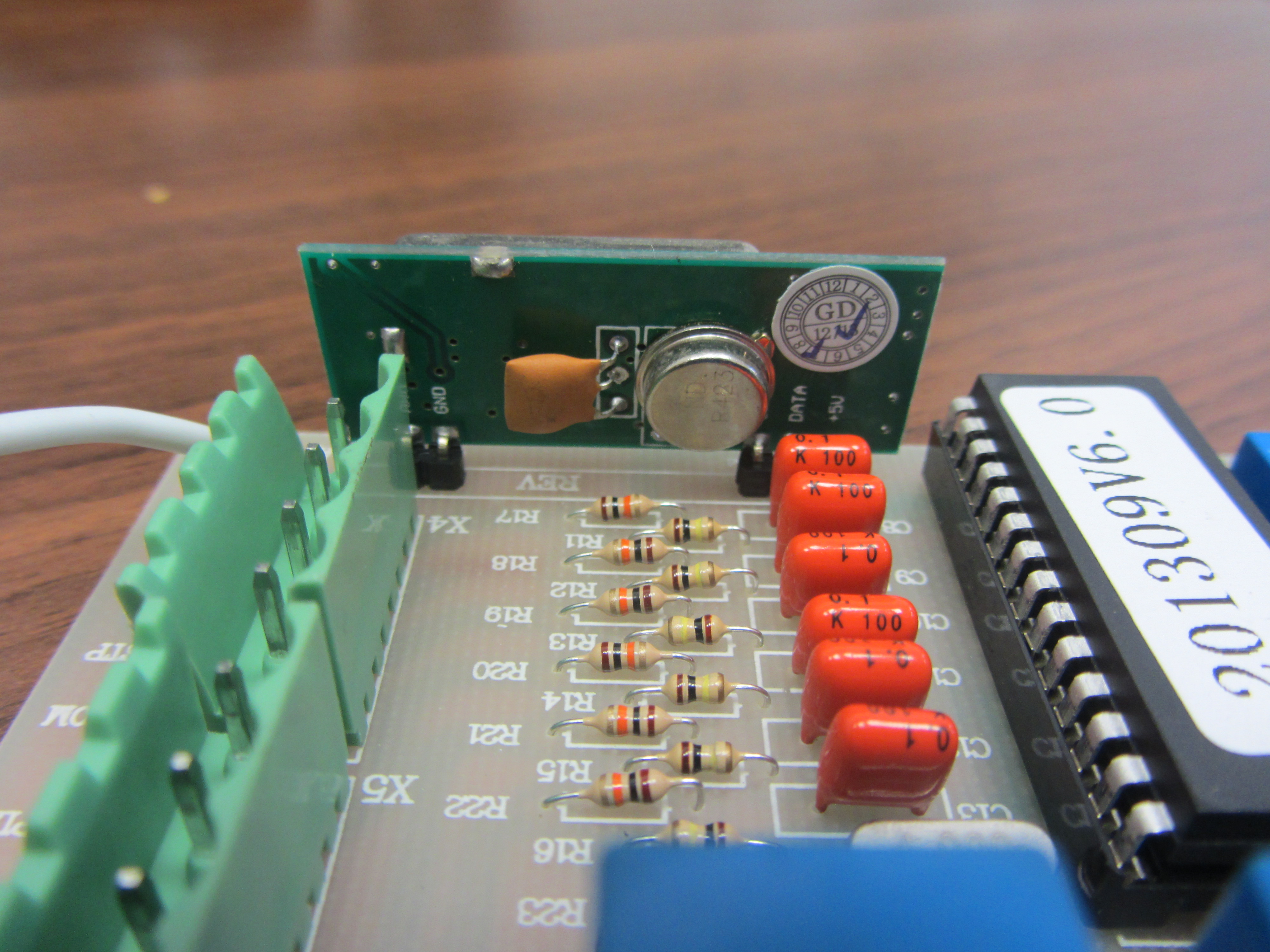

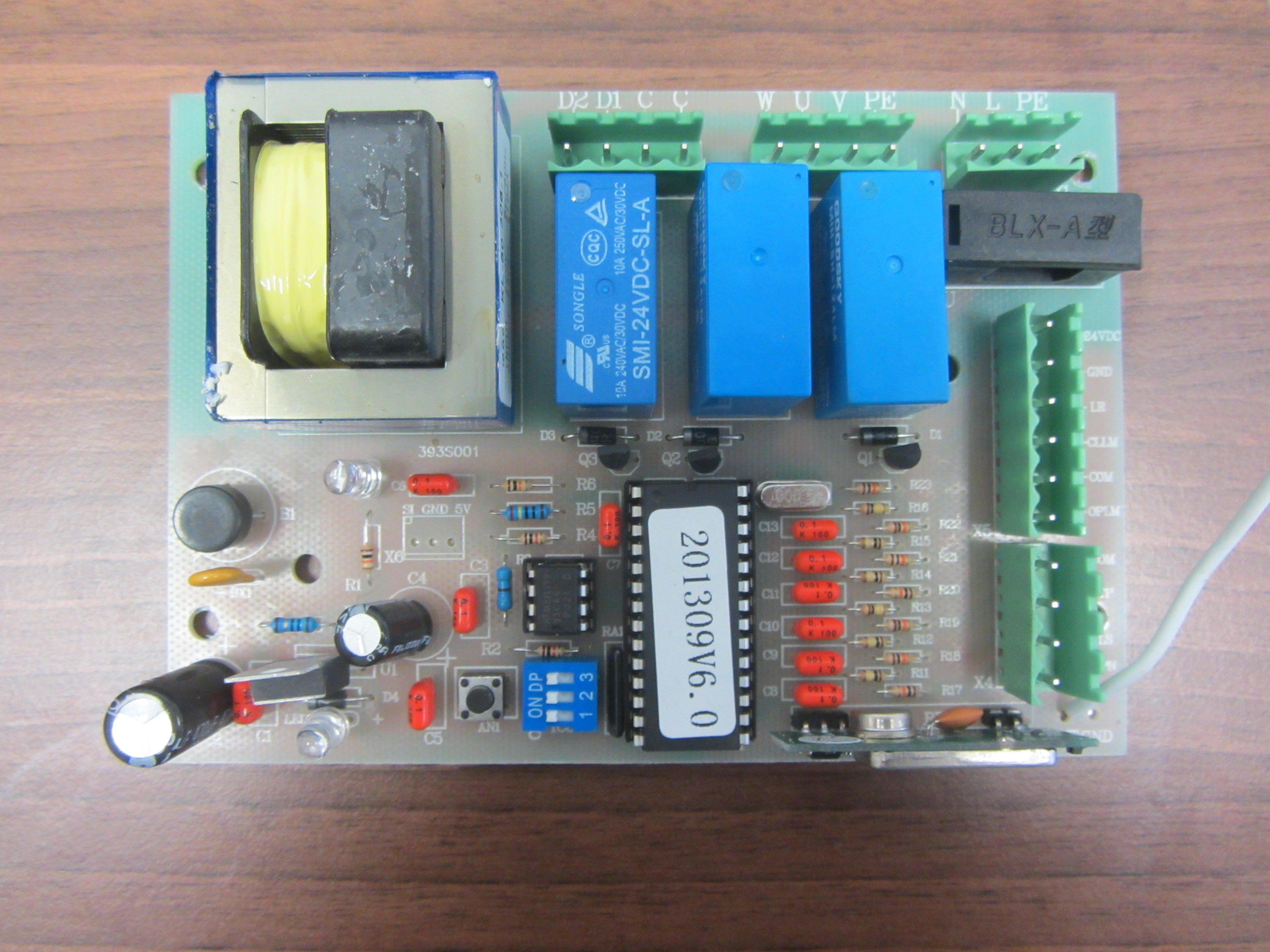

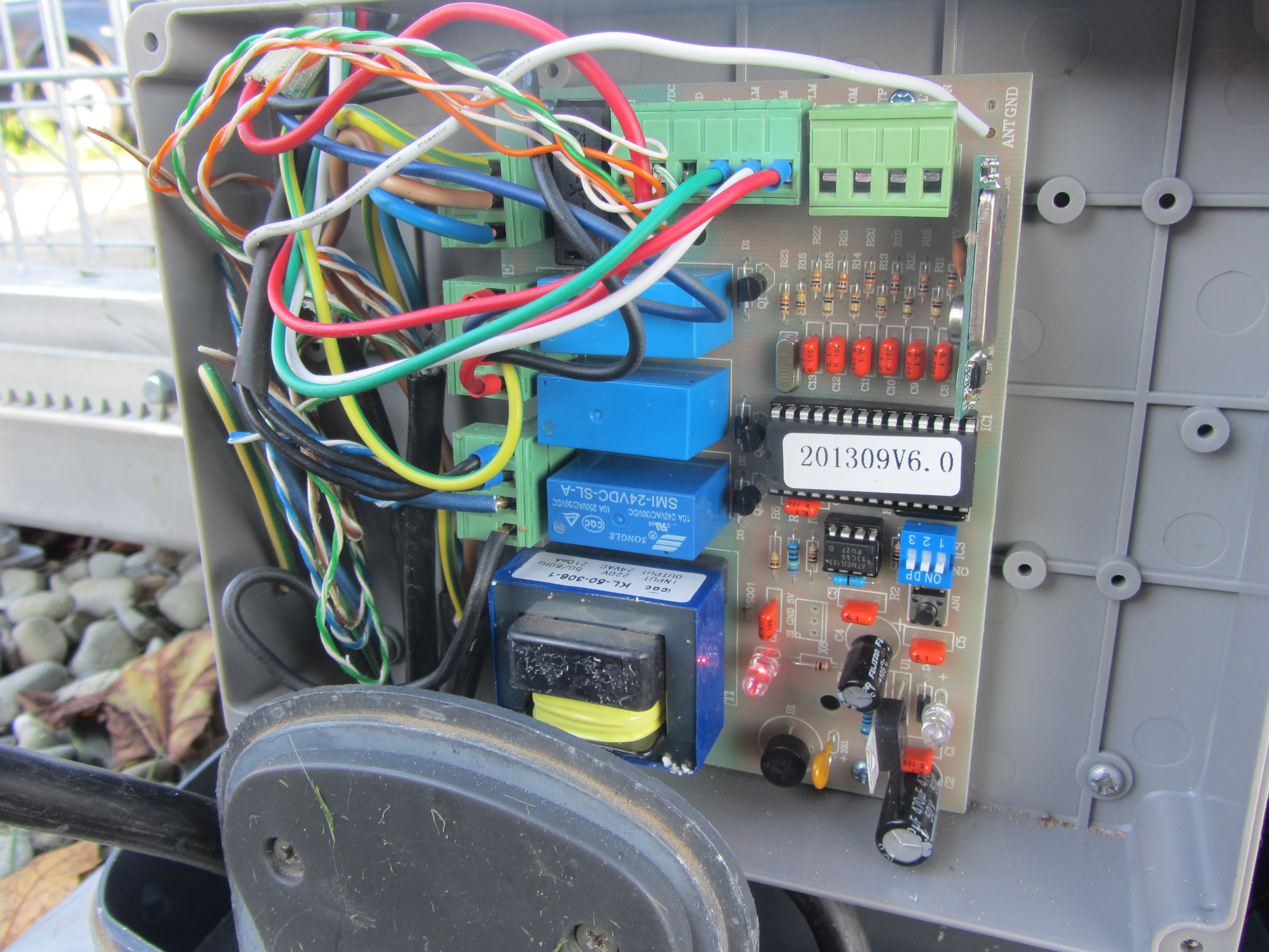

    Parę miesięcy temu zainstalowano u nas bramę przesuwna z takim sterownikiem:
    Jaki to sterownik bramy przesuwnej? Brak dokumentacji, problem z pilotami Jaki to sterownik bramy przesuwnej? Brak dokumentacji, problem z pilotami Jaki to sterownik bramy przesuwnej? Brak dokumentacji, problem z pilotami
    Chcieliśmy dorobić sobie dodatkowe piloty i jest problem. Firma która to robiła już nie istnieje i nie zostawiła żadnej dokumentacji. Kupiliśmy na próbę pilota samokopiującego ale albo pilot nie działa albo sterownik jest zmienno kodowy.
    Jeżeli ktoś się orientuje jaki to sterownik to proszę o info.

    Obejrzyj DOKŁADNIE cały napęd, odkręć i zajrzyj pod płytkę sterownika, może jest jakiś opis naprowadzający - wyślij fotkę.
    W ostateczności można dokupić polską radiolinię i podpiąć do napędu (kto wie czy nie będzie zresztą taniej niż kupienie jakiegoś egzotyka)- lewa złączka u góry - zasilanie odbiornika (24V DC i GND), prawa złączka u góry - COM i (prawdopodobnie) STP - do wyjścia NO odbiornika.

    Na samym napędzie brak jakichkolwiek oznaczeń. Co do radiolinii to też bierzemy to pod uwagę. Tylko musi być dwu kanałowa (otwórz, zamknij). STP to jest stop.

    Bardzo podobna do centralki Hato, może to jakieś starsze wersje, już nie produkowane.?
    Ewentualnie coś w stylu Key CT,
    Wrzuć zdjęcie pilota,
    Edit,
    Tutaj masz opis radiolini
    www.tgdd-gd.com
