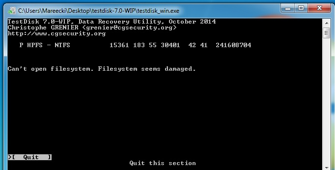

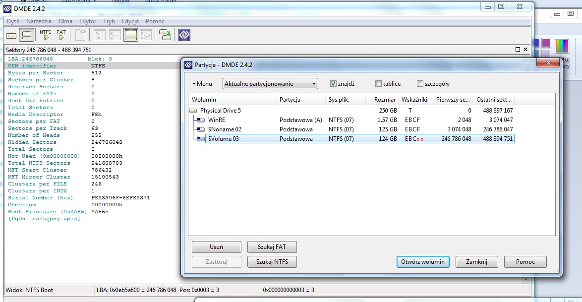

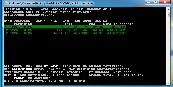

    Dysk ma 3 nieczytelne partycje (mial dwie ale po zastosowaniu opcji check gparted na partycji 2 z jakiegoś powodu popsuła się i trzecia - najważniejsza. Próbowałem testdiska no i tu mam problem bo próba wczytania listy plików (P) mam taki ekran (foto 1) tak partycje wyglądają w windzie (foto 3) a foto 3 przed wciśnięciem (P):
    HDD Toshiba MK2555GSX - 3 nieczytelne partycje po użyciu GParted, TestDisk nie pomaga HDD Toshiba MK2555GSX - 3 nieczytelne partycje po użyciu GParted, TestDisk nie pomaga HDD Toshiba MK2555GSX - 3 nieczytelne partycje po użyciu GParted, TestDisk nie pomaga

    Pokaż screen z DMDE z widoku okna partycje oraz SMART dysku.

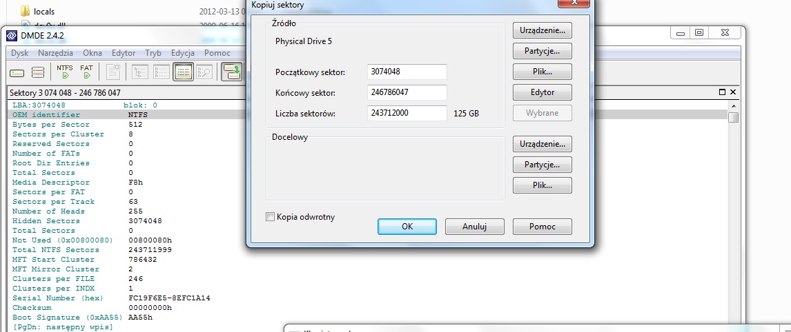

    Jak dobrze rozumiem każda partycja z osobna do pliku jak poniżej:
    ile czasu potrzeba na zapis kopii i czy zajmuje tyle samo Gb co oryginał?
  • #8 14143801
    mati211p
    Posty: 16919
    Pomógł: 2584
    Ocena: 1131
    A po co osobno, cały dysk kopiuj albo do pliku, albo na drugi dysk. Zajmie tyle ile ma oryginał. Kopia bezpośrednio na dysk nadpisze dane na nim się znajdujące.
