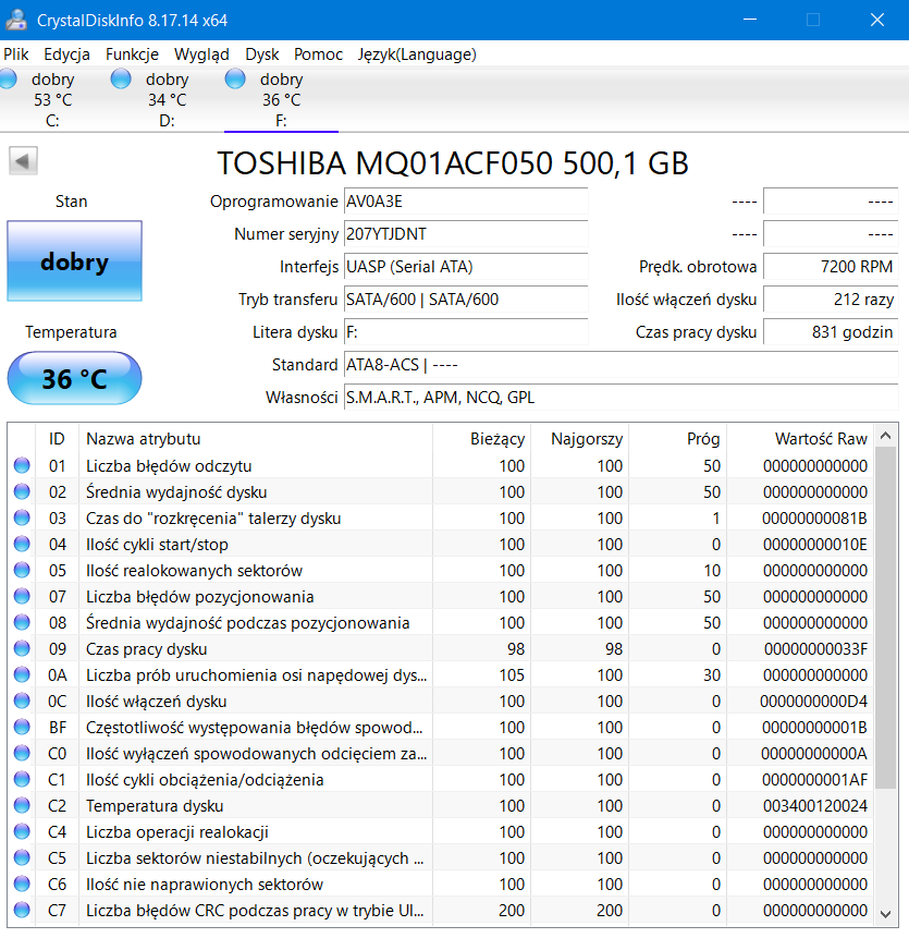

    Dysk działał jako magazyn danych w laptopie, chciałem wymienić go na większy, i wszystko się powiodło. Na koniec podłczyłem go przez przelotke USB żeby zgrać kilka rzeczy i tu też bez problemu. Problem w tym że nie wiem kiedy to się stało, ale mój komputer pokazuje że dysk wymaga formatowania. Laptop był włączony kilka godzin i przypadkiem zobaczyłem że dane są nie dostępne. W smarcie nic nie ma zresztą dysk przeleżał nowy w szufladzie kilka miesięcy i działał naprawdę niedługo... Odzyskanie/naprawa partycji na dysku - Toshiba MQ01ACF050

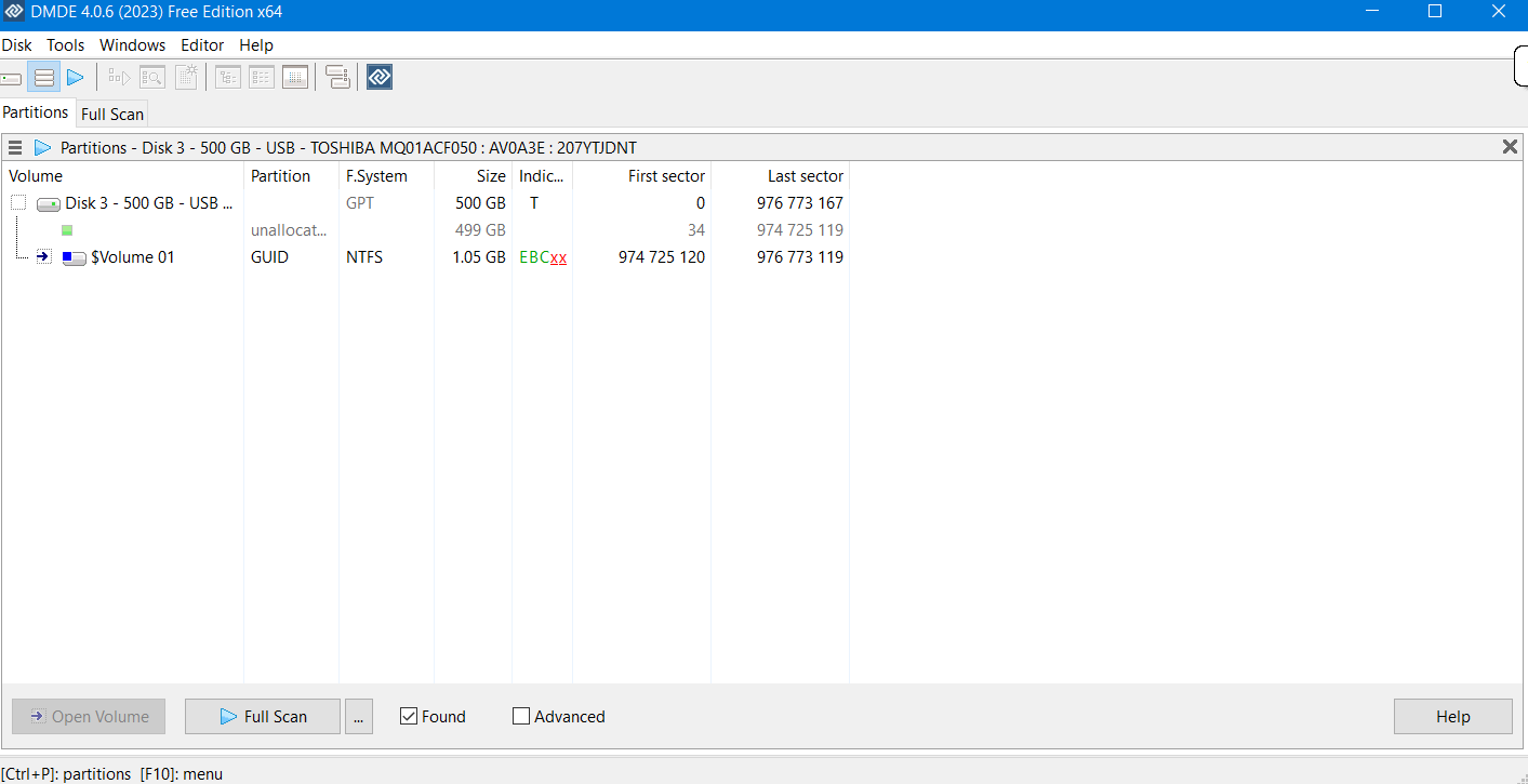

    Przejechałem dysk TestDiskiem który pokazuje komunikat "mft and mft mirror are bad. failed to repair them"
    dmde pokazuje coś takiego, zastanawia mnie miejsce nieprzypisane 499 GB, a partycja ma nagle 1 GB(?) (na dysku była jedna partycja)
    skan ntfs nie znajdował żadnej partycji przez kilka godzin, a dłużej narazie nie miałem czasu nad tym posiedzieć
    Ogólnie nie są to jakieś super ważne dane na tym dysku ale jeżeli udałoby się do nich dostać, albo naprawić partycje to byłoby miło. Dzięki za pomoc.

    Wrzuć na forum sektor 0, 2048, 974725120 i 976773119. Nie jestem pewny, czy próba naprawy testdiskiem była najlepszym pomysłem. Takie rzeczy lepiej robić mając zabezpieczony stan wyjściowy w kopii.
    Przez kilka godzin skan powinien się zakończyć. Jeśli sienie skończył, dysk prawdopodobnie ma problemy z odczytem. Tym bardziej powinieneś wykonać kopię posektorową.

    A jakiegoś bitlockera czasem tam nie miałeś?

    Bitlockera raczej nie, ale w sumie to nie wiem. To jest HP 840 G3 on ma chyba jakiegoś bitlockera w standardzie (kupiłem ten komp używany z zainstalowanym systemem) bo pamietam chyba przed reinstalacją systemu (w międzyczasie) kłodke przy dysku C (może i przy D -tej toshibie też była, nie pamiętam). Ale po reinstalacji (toshibe wyjąłem na ten czas, system miałem na ssd) już bez bitlockera używałem kilka dni tego dysku jako zewnętrznego i działał bez problemu. Może były na nim jakieś pozostałości bitlockera ale czemu działał przez kilka dni i tak nagle się zepsuł? :(

    To Cię muszę zmartwić. Masz wywaloną informację o partycjonowaniu i niemal na pewno szyfrowanie niemal na pewno bitlockerem i uszkodzony boot-rekord szyfrowanej partycji + ryzyko, że testdisk mógł coś namieszać. Spróbuję Ci naprawić ten boot-rekord, ale nie teraz, bo nie wiem, w co łapy włożyć, a głowę mam tak przeciążoną, że już się przestaję skupiac.

    Załącz jeszcze sektory od 6293500 - 6296500 i 0-33 oraz 34 ostatnie sektory dysku.
    Sektor 2048 wygląda jak uszkodzony boot sektor partycji FAT rozruchowej? Jeśli miała standardowo 100 MB to dodatkowo sektory 6498000-6501000, ewentualnie mamy też tam informacje MFT start cluster tej partycji jako 393217, co wtedy nie pasuje jednak do całości tej teorii.

    Tak trochę zapomniałem o tym temacie, ale szanse raczej były nikłe, tym bardziej że bitlocker mógł tam być. Dane nie były w sumie warte dalszego poświcania czasu dlatego się poddałem.
