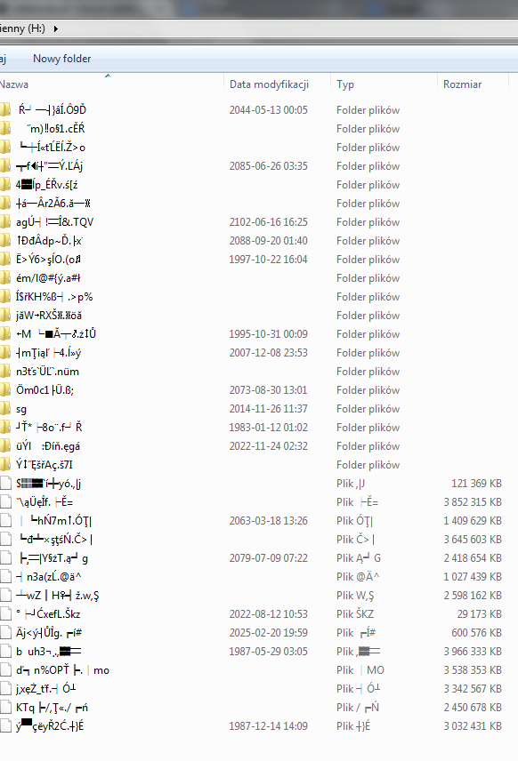

    Witam. Znowu siostra na studiach złapała jakieś cholerstwo na pendrive. Pozmieniało nazwy części folderów na znaczki i jest do nich brak dostępu. Poleciłem jest poskanować co się da i zrobić logi. Jest chyba wszystko z wyjątkiem USBFix Listeing, bo wywaliło błąd o brak dostępu do pendrivea.

    "Znaczki" wskazuja na uszkodzenie systemu plikow, a nie infekcje.
    Komputer jest zaifekowany ale nie ma to zwiazku z pendrive'em.

    Dzięki. Ruszyłem dopiero teraz bo pendrive przyjechał. Zrobiłem kopię posektorową i nie wiem co dalej. Kopie zgrało bez błędów, a nowe dane jak się nagra, to nie znikają, tylko są jak być powinny.

    Pendrive wykazuje właściwą pojemność?

    Tak. Beż żadnych problemu działa po sformatowaniu.
