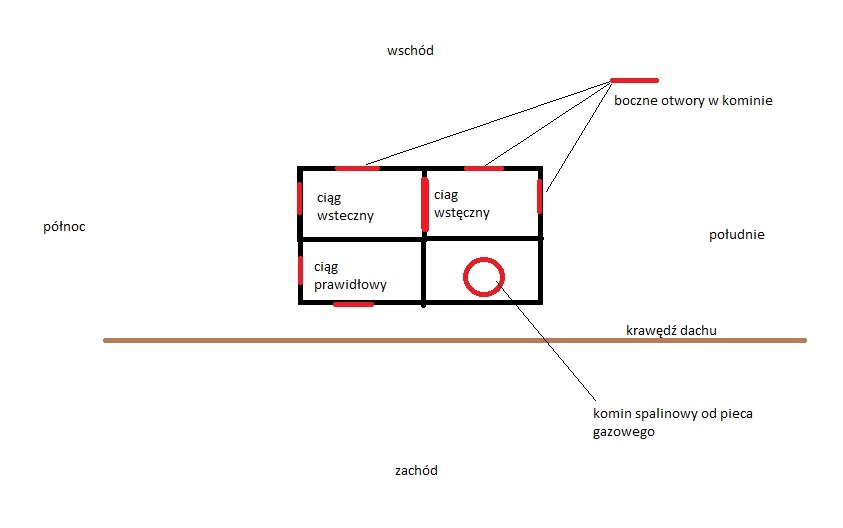

    Temat wałkowany, ale chciałem przedstawić mój przypadek może ktoś coś zaradzi.
    Komin postawiony wg projektu, nowy ocieplony budynek. W pozostałych kominach wentylacyjnych ciąg jest prawidłowy. Natomiast poniżej przedstawiam komin gdzie w jednym kanele jest ciąg w porządku w dwóch pozostałych jest ciąg wsteczny. Rozszczelniłem okna w całym domu, przytkałem prawidłowo działające kanały aby wykluczyć, że coś innego zaciąga powietrze lub jest mało na dopływie - nie pomogło. Czy jest wiatr czy nie ma wiatru dzieje się tak samo. Dopiero jak otworzę okno na oścież w pomieszczeniu gdzie jest kratka ciąg zaczyna być prawidłowy (uchylone okno nic nie daje).

    Ciąg w kanale grawitacyjnym uwarunkowany jest różnicą temperatur pomieszczenie - dwór.
    Jeśli temperatura w pomieszczeniu nie jest wyższa, to mogą być kłopoty.
    Druga sprawa to ewentualne podciśnienie w pomieszczeniu wywołane np. wentylacją mechaniczną, sąsiadującym paleniskiem itp. , ale to próbowałeś wyjaśnić rozszczelniając okna. Skoro jednak całkowite otwarcie pomaga, to zapewne jesteś blisko rozwiązania chyba, że "nie ma wiatru" jest tylko pozorem... Może być jeszcze sprawa zawirowania przy kominie, które zazwyczaj zmienia się ze zmianą kierunku wiatru. Zauważ, że ciąg wsteczny jest jedynie od strony wschodniej, a wiatry są z reguły północno-zachodnie. Pozdrawiam.

    Sezon grzewczy także w pomieszczeniu mam ok. 20 stopni a na zewnątrz 5. Zawirowania szybciej mogłyby być od strony kalenicy. Kominki, wszelkie mechaniczne wspomagacze odpadają. Nic takiego nie mam. Jeśli komin jest prawidłowo wykonany, to może trzeba by zastosować jakieś koguty obrotowe. Ogólnie to ciągle wieje z tych otworów jak z wentylatora.
    Właśnie zaczął padać deszcz i ciąg po trzech tygodniach wskoczył na prawidłowy tor. To już teraz nic nie rozumiem ;)

    Wykonaj przebicie między przewodami w miejscu narysowanym a powinno być ok jesli przeważające kierunki wiatru w twojej okolicy są prostopadłe do osi komina.
