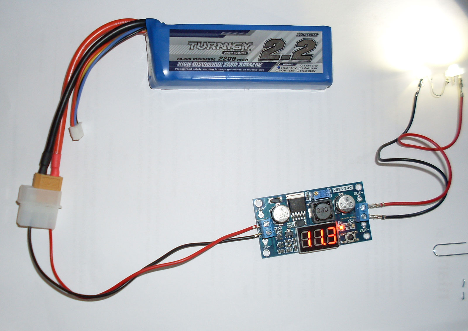

    Mam takie pytanie.
    Posiadam akumulator LI-PO 11,1V 3S 2200mAh 20C/30C TURNIGY.
    Podłączyłem go do Przetwornicy LM2596 STEP-DOWN w celu zmniejszenia
    napięcia z 11,1V na 7V dla dwóch ledów (bo każdy potrzebuje 3,5V więc zrobiłem razy dwa do 7V).

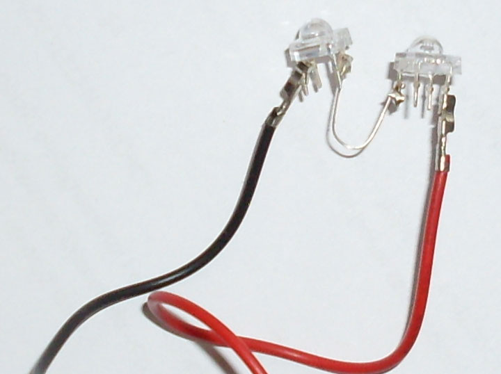

    Po drugiej stronie mam podłączone te dwa
    małe ledy szeregowo, tj. Dioda LED 5mm biała Super FLUX.
    Jej specyfikacja:
    Typ: LED, super Flux
    Napięcie pracy: 3,2V - 3,5V
    Prąd: 40mA
    Średnica: 5mm
    Kolor: biały
    Jasność: ~2500-300mcd
    Kąt świecenia: 120°
    Soczewka: przezroczysta
    Jak obliczyć czas świecenia przy 7V wiedząc że akumulatorek ma po pełnym naładowaniu około 12,5V i ta wartość z czasem spada, aktualnie jest 11,3V po 16 godzinach działania.
    Ale teoretycznie jak to obliczyć znając powyższe wartości pojemności akumulatora i prądu diod.
    Dziękuję

    Akumulator 2200mAh jest w stanie oddać prąd 2.2A przez godzinę. Znając prąd obciążenia (przed przetwornicą, a nie prąd samych diod), jesteś w stanie oszacować czas pracy.
    P.S. Diody zasila się prądem, a nie napięciem. W Twoim układzie diody za długo nie przeżyją.

    jak mam sprawdzić prąd obciążenia przed przetwornicą ?
    Amperomierzem.
    maker5 napisał:
    ak zmienić ten układ aby diody długo funkcjonowały ?
    Najprościej włączyć w szereg z diodami rezystor ograniczający prąd. Tyle, że wówczas diody można zasilić bezpośrednio z akumulatora, przetwornica nie jest do niczego potrzebna.

    ad1. Nie mam amperomierza ale mam miernik cyfrowy, można to jakoś zmierzyć lub obliczyć z innych wartości ?
    ad2. Rezystor fakt, ograniczy prąd ale po to kupiłem przetwornice, żeby ona ograniczała prąd a dodatkowo mogę sobie na niej regulować napięcie.
    Więc dlaczego jest gorszym rozwiązaniem niż rezystor ?
    Nie wiem, przeczytaj instrukcję obsługi miernika. Typowe multimetry mają przecież pomiar prądu...
    A jeśli nie - pozostaje metoda techniczna.
    Dlatego jest gorszym, że Twoja przetwornica nie ogranicza prądu, a napięcie. Podstawowym parametrem LED-ów jest prąd przewodzenia If i taki właśnie prąd musisz diodzie zapewnić. Napięcie przewodzenia diody wynika z prądu przez nią płynącego (dla każdego egzemplarza diody to napięcie będzie nieco inne przy takim samym prądzie).
    Źródło prądowe działa tak, że daje prąd o stałej wartości (w Twoim przypadku powinien wynosić 40mA), a napięcie dostosowuje tak, by zadany prąd popłynął.
    Zapoznaj się z charakterystykami prądowo-napięciowymi LED.

    Jeśli użyjesz odpowiedniego rezystora ((12V-7V)/40mA czyli 130Ω lub trochę więcej) i podłaczysz LEDy do akumulatora, to powinno podziałać około 50 godzin czyli pełnie dwie doby (2200/40). Odpowiednia przetwornica może zwiększyć ten czas, ale nie dużo, też ma jakąś sprawność < 100%. Musisz tylko uważać, by nie rozładować takiego akumulatorka za bardzo bo będą problemy.
