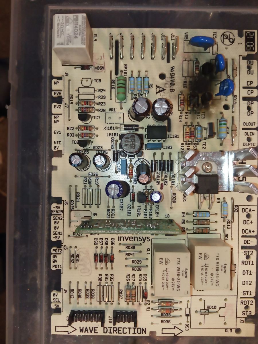

    Pralka Candy Smart C2 125, problem z pompką. Pralka wiruje, ale nie odpompowywuję wody. Wymieniłem triaka Z0103, ale niestety to nie pomogło. Wymieniłem rezystor i też nie pomogło. Pralka dalej nie odpompowywuję wody. Proszę o pomoc, pozdrawiam.

    Przewody na ciągłość sprawdzone - jest dobrze. Wymieniony triak pompki 0103NA,
    Rezystor R12 - 280Ω.
    Na programatorze ścieżka środkowej nóżki triaka, przechodzi przez rezystor R12, który był uszkodzony, następnie biegnie do płytki procesora, wchodzi na rezystor SMD 1500Ω, po czym biegnie na nóżkę procesora. Rezystor SMD wygląda na podtopiony, ale multimetrem wykazuję rezystancję 1500Ω - wydaję się być sprawny.
    Oba rezystory mają 1800Ω, zakładając napięcie procesora 5V, prąd na bramkę powinien wyjść 2.8 mA i powinno to wystarczyć, żeby otworzyć triaka.
    Uszkodzony jest procesor - tak wnioskuję i czekam na sugestie.

    piotrek12011995 napisał:
    Oba rezystory mają 1800Ω , zakładając napięcie procesora 5V, prąd na bramkę powinien wyjść 2.8 mA i powinno to wystarczyć, żeby otworzyć triaka.
    Może zamiast "zakładać napięcie procesora" mając tak rozgrzebaną pralkę prościej byłoby:
    - wstawić fotki modułu,
    - zmierzyć czy procesor wystawia odpowiedni stan na wyjściu sterującym.
    Sugestie?
    Moim bardzo skromnym zdaniem warto dokładnie obejrzeć i pomierzyć moduł "na stole" pod kątem przerw i później o ile zachowasz wszystkie środki ostrożności (!) pod napięciem w pralce czy załączane jest napięcie na pompę. O ile dobrze kojarzę tam są napylone ścieżki zamiast dwustronnego obwodu drukowanego. Pamiętaj , że woda i prąd nie są bezpiecznym środowiskiem do pomiarów.
    P.

    Sugestie?
    Tą "kopalnię węgla" trzeba dokładnie usunąć z powierzchni elementów na początek izopropanolem.
    Może coś tam zwiera i da się odczytać kod paskowy z rezystorów.
    Po oczyszczeniu poproszę jeszcze raz fotki płytki (a nie pralki) z obu stron.
