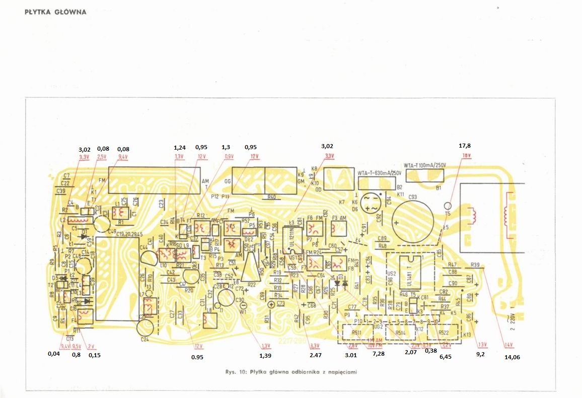

    Witam. Postanowiłem przestroić radio Unitra Taraban 2 DMP-602, lecz po wymianie kondensatorów ceramicznych nie słyszę niczego na paśmie UKF, na całym zakresie ani jednej stacji, jedynie na falach długich jakies niemieckie rozmowy. Czy może to być spowodowane tym że nie umieściłem dokładnie takich kondensatorów jakie byly zalecane ? Czy taka mała różnica w pojemności kondensatorach może mieć aż tak ogromny wpływ ? W nawiasach kwadratowych wartości kondensatorów, które zamontowałem.
    Zamienić
    C1(27p) na 15p [18p]
    C3(27p) na 12p [12p]
    C5(43p) na 16p [18p]
    C10(47p) na 33p [33p]
    C15(33p) na 12p [12p]
    C17(10p) na 4,7p [5,7p]
    Pzdr i dziękuję za wszelką pomoc.

    To są małe różnice? Procentowo? Tym niemniej sprawdź luty i napięcia.

    Zrobione. Co może być przyczyną takich niskich kilku napięć ?

    Witam. Prawdopodobnie zrobiłeś zwarcie na płycie radzę dokładnie ją obejrzeć.

    Jestem w 100% pewien, że nie zrobiłem zwarcia na płytce. Co może być przyczyną takich napięć ?

    Sprawdź czy po R 45 jest 13 V może jest uszkodzony.

    Powinno być 13V lecz jest 9,2. Po wylutowaniu rezystora multimetr wskazuje jego prawidłową wartość, czyli 470 omów.

    Jest zaniżone zmierz jeszcze napięcie na R 11.

    Napięcie na rezystorze R11 jest prawidłowe. Zmierzyłem wartość Rezystora R11 (1kOm) wskazójów 984 omów. Dziwne jest to, że po ponownym wlutowaniu rezystora R45 niektóre napięcia wróciły do poprawnych wartości.
