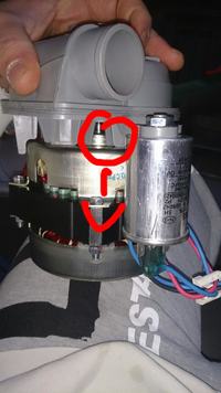

    Mam problem, jak włączam zmywarkę wszystko jest ok, pobiera wode, puszcza tabletkę, ale dysze nie działają. Słychać delikatne buczenie z boku, po pewnym czasie zmywarka sama sie resetuje i normalnie wypuszcza wode.

    Rozebrałem zmywarkę, pompa myjąca się nagrzewa lecz nie ma siły na rozruch łopatek, jak jej trochę pomogłem to ruszyła i pracowała po ponownym uruchomieniu zmywarki pompa znów potrzebowała mojej pomocy, co mogę zrobić? Nowa pompa czy wystarczy nowy kondensator czy coś takiego?? Pozdrawiam

    Rozebrałem silnik wszystko wygląda dobrze, nic nie blokuje wirnika

    Wymień kondensator rozruchowy pompy myjącej ...chyba 4 mikro F ale miło by było jakbyś pierdyknął fotkę tej pompy..

    Dziękuję za podpowiedź, ale teraz to chyba pod choinkę poproszę o nową zmywarkę, nie wiem co się stało ale turbina zamiast wypychac wodę to wylała ja na silnik, jak to możliwe??? Wszystko podłączyłem dobrze :-(

    Za fachowca zapłacę około 50eur za nowy silnik, który i tak mi wciśnie 130 eur, a nowa zmywarka to koszt 240eur, wziąłem się za to sam, by zaoszczędzić, poprosiłem o pomoc na forum osób, które w danym temacie są mądrzejsze ode mnie, niestety nie udało się i tyle. Jeszcze jak ktoś by mógł mi rozwiązać zagadkę odwrotnie działającej turbiny bym był wdzięczny i bogatszy w wiedzę. ;)

    Nie to nie wysiłek to raz, dwa szkoda mi pieniędzy ale to już chyba wyjaśniłem w poście powyżej, tam zaznaczyłem tylko ze " fachowiec" jest nie opłacalny w stosunku do ceny nowej. Z trzpienia wylewa się woda, natomiast kondensator rozruchu ma wartość 5uF

    Dzięki Gabares, wymieniłem dziś kondensator 5 uf, pompa znów działa ale w "śmigle “ chyba nie ma już takiego ciśnienia jak kiedyś, czy mogłem np zbyt mocno dokręcić wirnik?? z miejsca gdzie lała się woda dałem zwykła uszczelkę i dobrze dokręciłem i nie cieknie ale jak mówię, ciśnienia chyba troszkę brak.

    a co byś chciał jeszczę zobaczyć :D, na pierwszej randce :?: a tak na poważnie po 4 szalonych wieczorach spędzonych ze zmywarką nie chciałem już jej rozkręcać na części pierwsze, marzyłem tylko by ją złożyć :) wczoraj było mycie testowe, naczynia są czyste lecz dalej uważam że ciśnienie jest ciut słabe :/ i nie wiem czemu lecz podejrzewam moją uszczelkę.

    A cóż za uszczelkę tam dałeś i w którym miejscu? I tak ciągnąć za język trzeba...

    Skoro wymiana kondensatora pomogła to tylko tu był problem. Cała reszta co zrobiłeś to nowy problem :)

    Nowy kondensator rozwiązał problem z działaniem silnika, trzpień wychodzący od silnika do wirnika został uszkodzony a raczej otwór plastikowy z gwintem który po prostu się powiększył na trzpień nałożylem kawałek kolka do betonu taki z motylkiem ;) by był opór wszystko działa od 2014 r ;) Pozdrawiam
