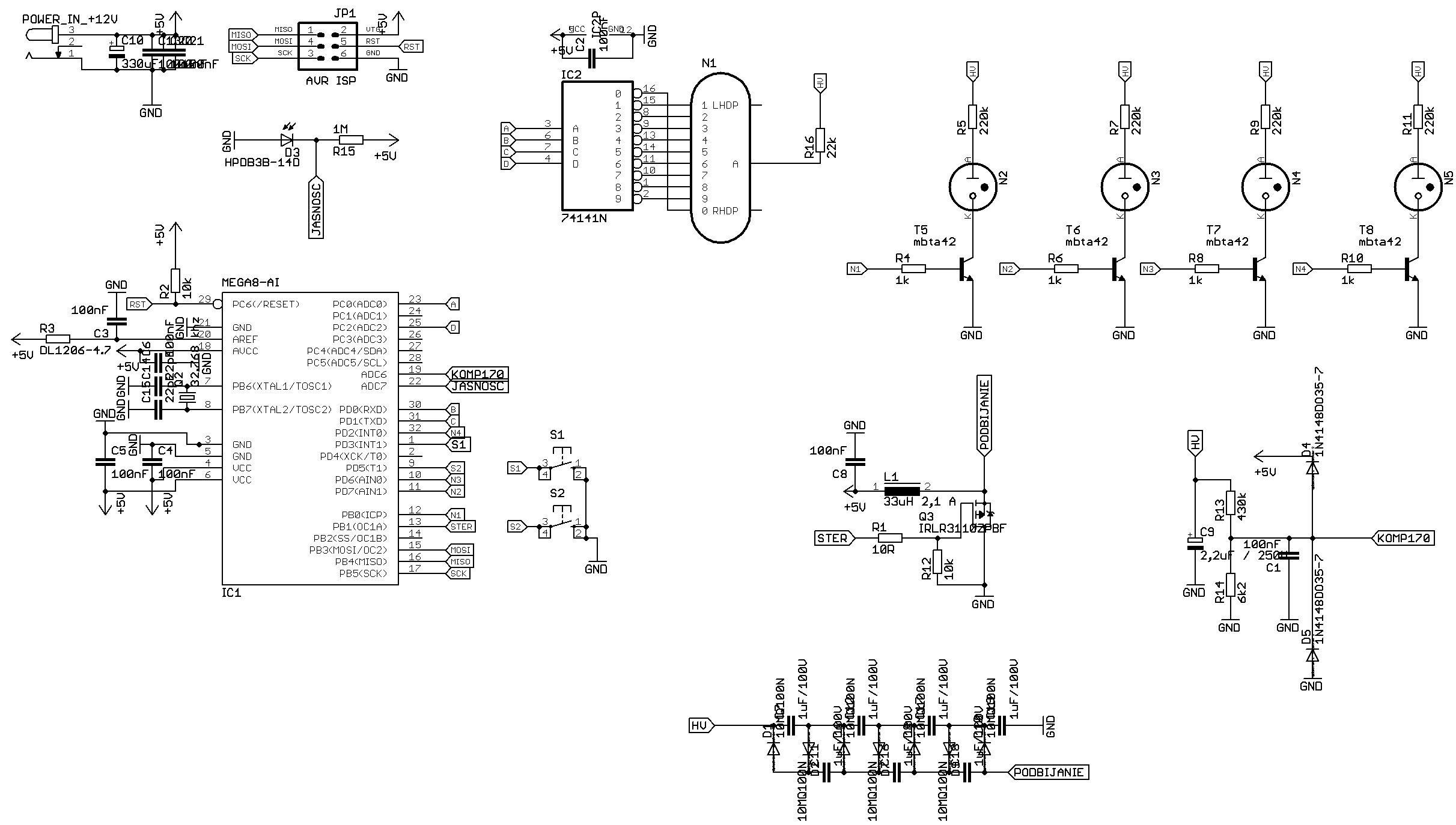

    Zanim oddam płytkę do produkcji, chciałbym poradzic się czy wszystko ok.
    Zalożenie jest takie, że ten zegarek na działać na +5V. Podbijanie napięcia zapożyczyłem z tej strony.
    Chciałbym o potwierdzeniu czy całość jest dobrze podłączona.
    Jeśli tak, wrzucę tutaj gotowy plik .brd (6x6cm) w ramach podziękowania :)
    Sprawdzenie poprawności schematu Nixie single clock

    Do czego służą neonówki N2-N4?
    W zasilaczu 12V na 5V brak stabilizatora. Zastanawiam się też nad zasilaniem 170V.

    L_M napisał:
    Do czego służą neonówki N2-N4?W zasilaczu 12V na 5V brak stabilizatora.Zastanawiam się też nad zasilaniem 170V.
    Aj.. zapomniałem zmienić. Zasilanie jest bezpośrednio +5V z zasilacza. Podbijanie napięcia zaczęrpnąłem jak mowiłem z tematu w 1 poście (link).
    Co do neonówek, wyświetlana jest cyfra i zapalana jest 1 neonówka, druga cyfra i druga neonówka. Chodzi o to, aby rozróżniać kiedy podawana jest pierwsza cyfra godziny :)
    poproszę o potwierdzenie, czy ten schemat jest ok, czy nie.

    Co do neonówek to rozwiązanie nie ma sensu. Trzeba zastosować klasyczny układ tzw. przemiatania zastosowanym w rozwiązaniu w załączniku z linku. Czyli wysyłamy na wejścia adresowe ABCD SN74141 kod cyfry jaka ma być być wyświetlana na NIXIE np. jednostki minut i jednocześnie dostarczamy na jej anodę napięcia 170V za pomocą układu tranzystorów PNP i NPN, następnie do dziesiątek minut itd. jak w załączniku do linku.
    Narysowałem jak to powinno wyglądać.

    Czy tylko neonówki są "błędnie podłączone" ?
    Czy coś jeszcze musiałbym zmienić?
    Poproszę o większy rysunek, cięzko zobaczyć cokolwiek (jesli to nie problem).
    Swoją drogą, wolne porty są... to czemu to jest bez sensu? - wg. mnie to dobre rozwiązanie ;)
    Ps. Podbijanie napięcia jest ok? Uda mi się uzyskać płynne rozjaśnianie lampy i jej gaszenie?

    W przeciwnym razie musiałbyś zastosować cztery SN74141 i do sterowania nimi użyć 16 portów (ABCDx4),a tak zużywasz 8 portów (ABCD+1234).
    Do czego miałaby służyć D3(zły kierunek podłączenia) i R15(1M to za dużo).

    Dioda D3 to fotodioda służąca do pomiaru oświetlenia - wtedy moge sobie zjasnic albo zciemnić lampę.
    Co do schematu, L_M, to dobrze jest jak jest z 1 postu...
    Większość rzeczy wziąłem z nixie USB projektu, który jest komercyjny.. .
    edit:
    Co do neonówek to sie chyba nie zrozumieliśmy ;).
    Cała lampa sterowana jest z dekodera SN74141 ale chodzi o to, że to jest zegarek na 1 lampie. Jezeli przykładowo bedzie godzina 11:22, to jakim cudem ktos ma sie domyslic, czy 1 to bedzie pierwsza cyfra godziny czy druga ?
    Dlatego jest myk z neonówkami. Odpalcie linka do nixie USB i tam jest filmik chyba minutowy. Obejrzyjcie i zobaczycie o co chodzi :)

    Dioda D3 i R15 są OK.(nie zwróciłem uwagi na kierunek strzałek i myślałem że to LED)Nie bardzo widzę sens budowy zegara na 1 lampie NIXIE(wytłumacz dlaczego?).Ale jeśli tak,to układ sterowania neonówkami jest OK.

    Jeśli masz dużo lamp to tym bardziej dałbym 4 szt.NIXIE+2 punktowe neonówki jako(:)
    migający między nimi co 1s.Wtedy wszystko będzie bardziej czytelne.Zrobiłem taki zegar na początku lat 80 tyko wtedy nie było tak tanich mikroprocesorów i trzeba było robić dzielniki na układach SN7490 a wyświetlanie na SN74141 i NIXIE.Jeśli chodzi o zasilacz 170V to jest OK,chociaż powielacz napięcia nigdy nie jest bardzo stabilny,i jeśli o mnie chodzi to zrobiłbym zasilacz bez powielacza taki jak w PDF

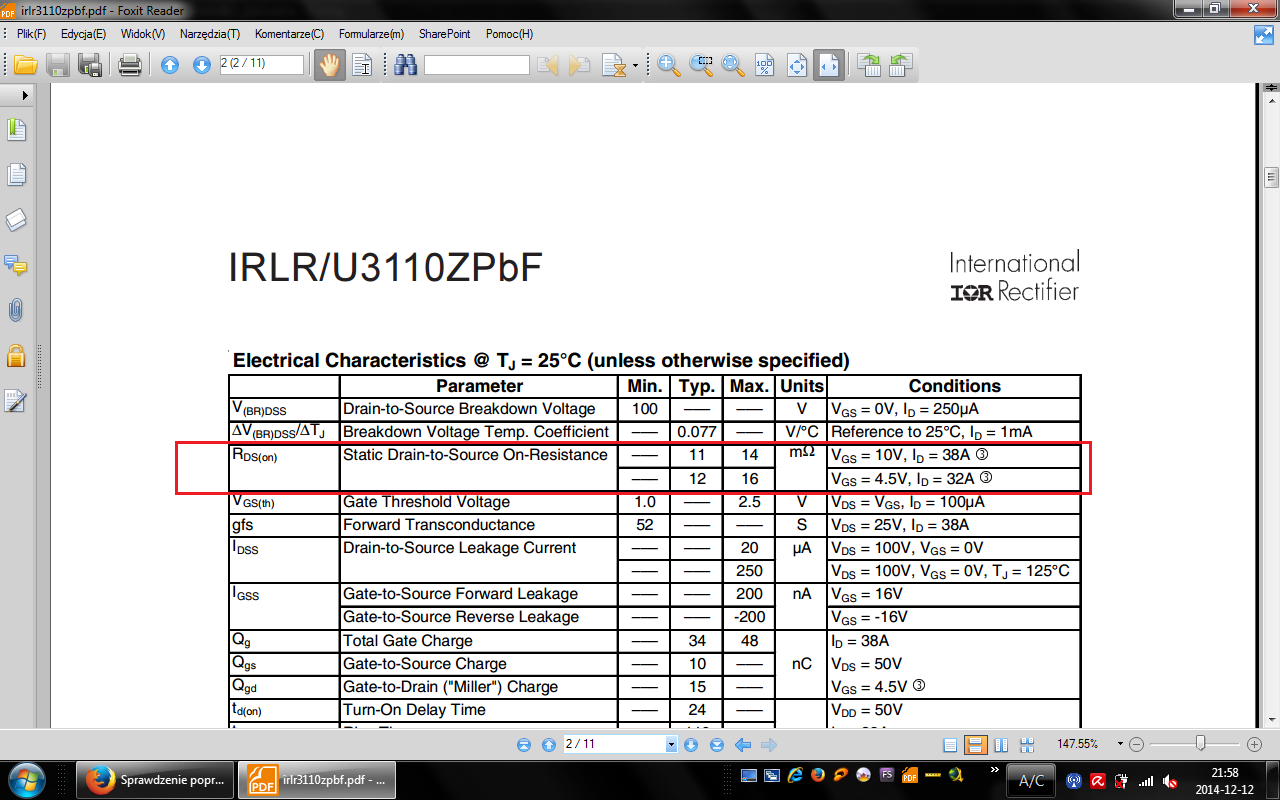

    Sprawdziłem parametry Q3-IRLR3110ZPbF i chyba będzie za małe Vds=100V.Nie wiem także czy da się go wysterować bespośrednio z mikroprocesora.

    Całość podbijania napięcia razem z wartościami rezystorów i mosfetem, zostało brzydko mówiąc zerżnięte z komercyjnego zastosowania gdzie były 4 Lampy nixie.
    Oczywiście tez mi się podoba podbijanie napięcia z +12V ale mam gotowe zasilacze +5V 1A i chciałbym je wykorzystać i zminimalizować koszty :)
    Co do zegarka na 4 Lampach owszem... chce zrobić z 6 lamp nixie in-14 (mam ich koło 40) :)

    Sześć to za dużo bo zegar staje się mało czytelny,chyba że na sekundy zastosujemy lampy o połowę mniejsze.Lepiej dać cztery i zaprogramować procesor żeby dawał na żądanie sekundy lub datę.Jeśli chodzi o zasilanie 12V to jest ono potrzebne nie tyle do samego zasilania 170V co do układu sterowania mosfeta z procesora. Bo napięcie PWM=2,5-3,5V może być trochę za niskie do wysterowania tego mosfeta(nie wiadomo czy ktoś to sprawdzał)

    Najlepiej sprawdzić napięcie 170V dołączając do niego rezystor 8, 2-10k/5W (symuluje obciążenie 17-21mA czyli 5-7 NIXIE). Ale mnie chodzi o sterowanie bramki mosfeta, bo on potrzebuje do pełnego wysterowania napięcia na poziomie 10V.

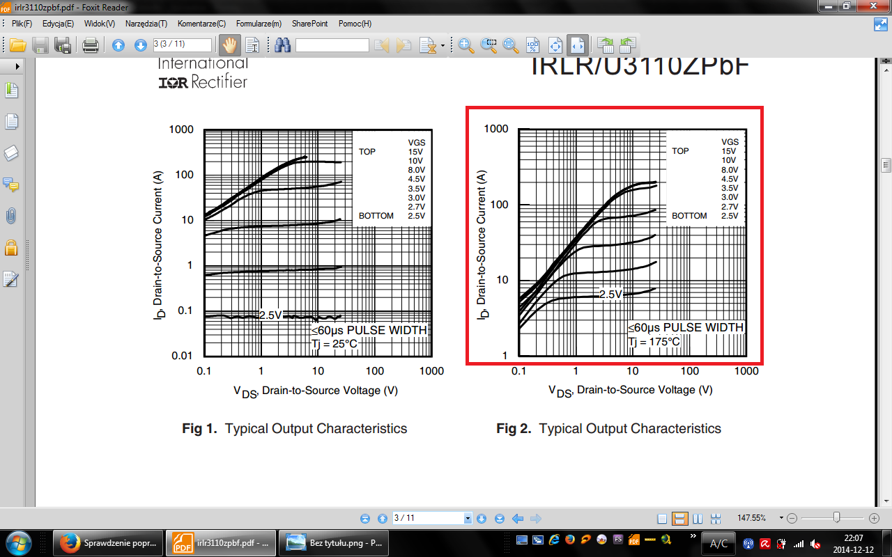

  • #16 14217415
    piwkooo
    Poziom 25  
    Posty: 548
    Pomógł: 81
    Ocena: 126
    Dobra nie wytrzymałem, bo tak sobie śledzę ten temat i muszę dodać co nieco ;)
    Kolego L_M są w 2014 roku mosfet'y, które można wysterować bezpośrednio z atmegi/pica i co tam jeszcze daje PWM.
    Nazywają się 'logic level' i właśnie ten IRLR3110ZPbF taki właśnie jest.
    Załączam dwa screeny z noty na które zwracamy uwagę.
    Czyli w małym skrócie zwracamy uwagę na RDS(on) i VGS, jeśli RDS(on) jest podane w mΩ dla VGS 4,5V, to jest 'git' :)
    Tu w tym wypadku nasze 100V Vds, nie ma znaczenia, bo przecież po mosfecie jest powielacz, który dopiero podnosi napięcie do 170V.
    Niestety mosfety, które mają duże Vds (rzędu 400-600V ) mają duże RDS(on) i jeśli już są 'logic level' to kosztują swoje!

    OK widać jestem trochę do tyłu,bo rzeczywiście nie nie wiedziałem że produkują już mosfety sterowane bezpośrednio z mikroprocesora.Jeśli chodzi o zastosowanie innego mosfeta to chciałem kol.rapid.prototypes namówić do rezygnacji z zastosowania powielacza napięcia i zrobienia zasilacza jak w poście nr.10 ponieważ powielacz nie trzyma tak sztywno napięcia jak zasilacz impulsowy.
