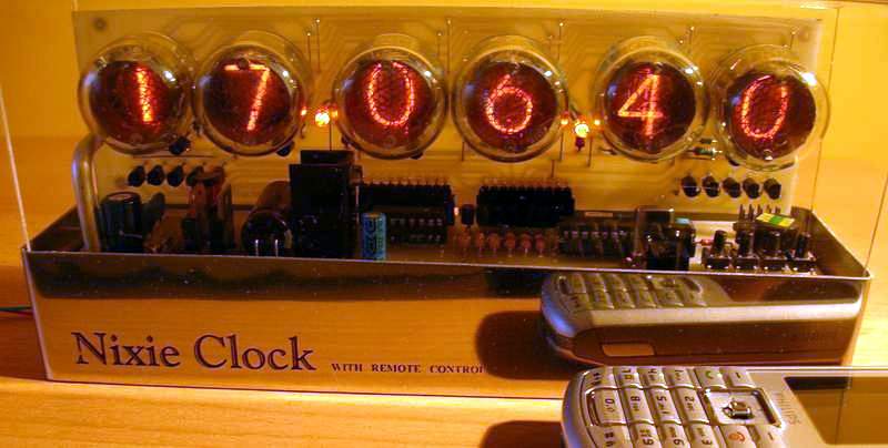

  • Witam !
    Zlepiłem zegarek retro na lampach Nixie. Projekt oparty jest na ATMEGA8, który steruje lampy po magistrali I2C, dzięki czemu zajęte są tylko dwa piny procesora. Sygnał dekodują trzy układy I/O PCF8574 i rozprowadzają cyfry w kodzie BCD na drivery 74141. Ustawianie odbywa się za pomocą dowolnego pilota RC5 lub mikroswitchy. Zegarek posiada budzik (ustawiany także z pilota) oraz sygnał dźwiękowy co godzinę.
    Jest to prototyp. Pleksa wygięta ręcznie na gorąco, płytki zaprojektowałem w corelu i wytrawiłem metodą "żelazkową". Oprogramowanie powstało w Bascomie w ok. 30min więc wymaga jeszcze drobnych poprawek. Katody lamp zasilane są z przetwornicy 12/190V (po lewej stronie płytki). Dla tych co nie widzieli jak świecą Nixie dodam, że jest to bardzo przyjemne źródło światła, które jest dobrze widoczne w dzień a w nocy nie razi - jakby świeciły się małe świeczki - efekt dość hipnotyzujący.
    Zamiesczam ten projekt bo mam zamiar wykonać kilka takich zegarów i jestem ciekaw czy i za ile można byłoby to sprzedać.

    Wysokość cyfry to ok. 16mm, a średnica bańki to ok. 27mm. Szerokość całego zegara to 21cm. Zgadzam się z tym, że uwidocznienie elektroniki i starych lamp jednocześnie to dość kontrastowe zestawienie, które będzie mieć swoich zwolenników i przeciwników. Mnie akurat taki design odpowiada ale to rzecz gustu. Spotkałem się już z opinią, że lepiej byłoby wyprowadzić same lampy a resztę zakryć - myślę jednak, że tak jest ciekawiej.
    Ps. Przyszedł mi do głowy jeszcze pomysł dołożenia termometru na czujce LM335, którą można wystawić za okno. Technicznie nie ma żadnego problemu dopiszę tylko kawałek softu do proca.

    Napis jest niedokładny bo zrobiłem go na szybko. Metoda ta sama co płytki - śliski papier, drukarka laserowa, potem żelazko i na gorąco toner na blaszkę. Tutaj popełniłem błąd , ponieważ najpierw ją wygiąłem i później nie mogłem podejść żelazkiem dlatego niedokładnie się odbiło. W wolnej chwili poprawię to - papierek ścierny i od nowa - tym razem będzie z polerowanej nierdzewki.

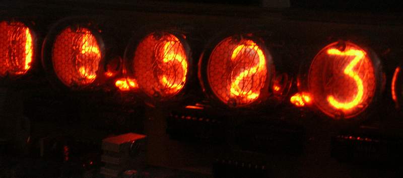

    Tak wygłąda w nocy:
