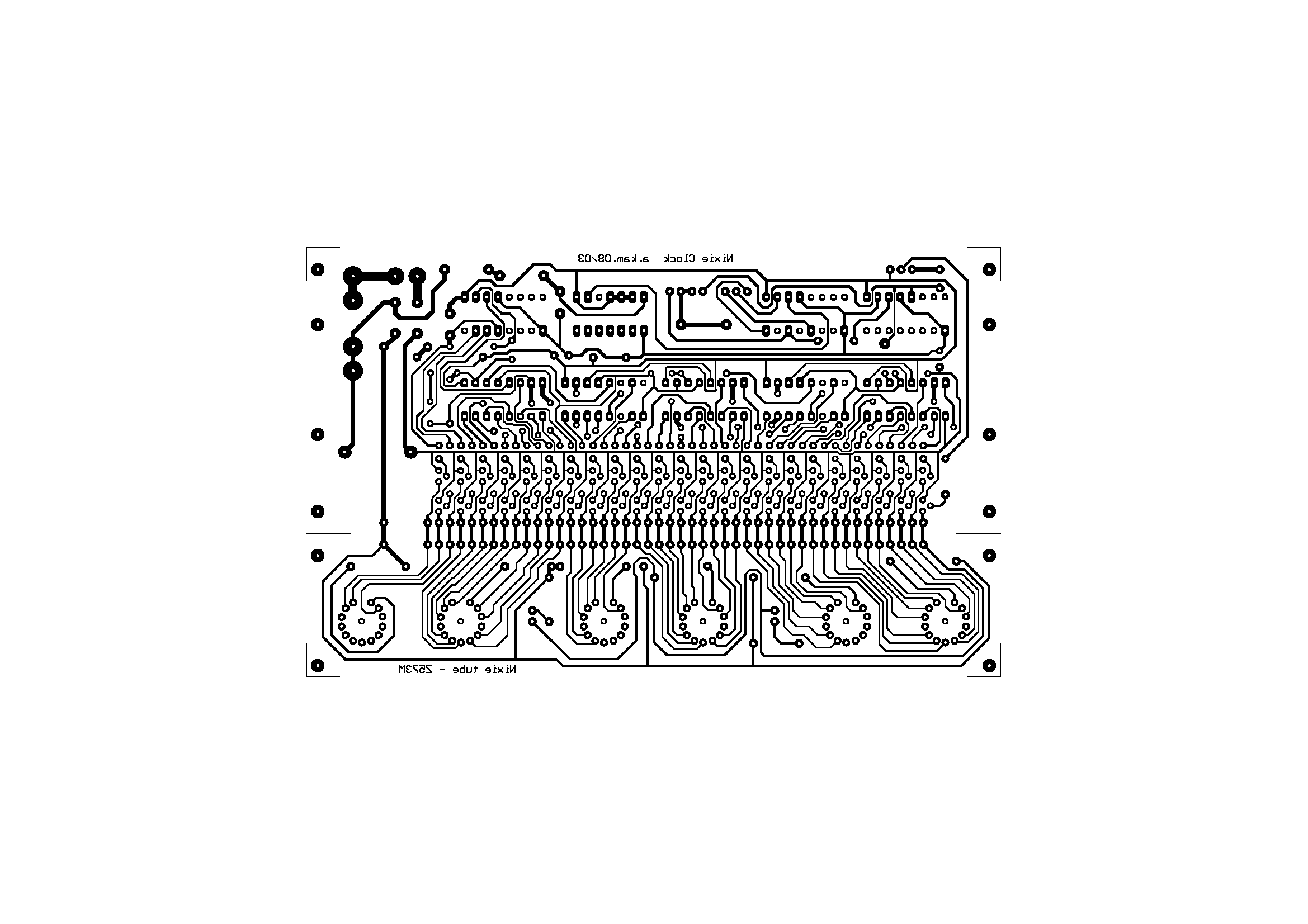

    Długo mi zeszło zanim wziąłem sie za zrobienie tego zegarka. Chodził mi on po głowie od ponad 2 miesięcy, więc w tym czasie pomału kupowałem elementy. Zacząłem od lampek Nixie, kupiłem 6 sztuk na allegro. Potem ze szkoły wziąłem kolejne 6 lamp Nixie ze starych miernikow. No i zaczęły sie schodki. Programowac ani pisac programow nie umiem wiec odpadały jakiekolwiek projekty ktore zawierały procka, więc zacząłem szukac innych schematow i natrafiłem na ten:
    http://www.electronics-lab.com/projects/tubes/004/nixie_clock.gif
    Schemat prosty tylko nie miałem do niego płytki, w pająku sie tego nie da zrobic na uniwersalnej płytce tez mi nie pasowało za bardzo sie męczyc, wiec zacząłem poszukiwac projektu płytki do dtego schematu. Nie ukrywam ze gdyby nie pomoc kolegi ATREYU to sądze ze do dzis bym nic nie zrobił.
    Podesłał mi on mianowicie wzor PCB do tego schematu. Od razu przeszłem do pracy. Płytki drukowane sam w domu zrobiłem, zajęło mi to moze z 30 minut. Najwięcej nerwow i czasu zajęło mi wywiercenie otworow pod tranzystory sterujące poszczegolnymi cyferkami. Potem tez ok 5H zajęło mi dokładne wlutowanie 46 tranzystorow oraz 46 rezystorow cały czas uwazałem zeby nie zrobic jakiegos błędu poniewaz odstępy pomiędzy poszczegolnymi polami lutowniczymi sa strasznie małe.
    Dodam ze lutowałem lutownicą transformatorową. Na razie zegarek nie posiada obudowy ale w przyszłosci musze jakąś wymyslec.

    Tak praca nad tym układem kosztowała mnie tyle nerwow i pracy ze sam teraz biore sie za nauke programowania. Mam jeszcze 6 lamp Nixie oraz pare układow 74141 ktore uzyje. Na obudowe przyjdzie czas narazie sie zastanawiam jaką zrobic.
    tutaj schemat oraz wzor scierzek.
    https://www.elektroda.pl/rtvforum/download.php?id=229789

    erryko płytke wyciołem piłką do metalu. zrobiłem to przed prasowaniem wzoru scierzek. podzieliłem płytke na częsc lamp oraz sterowania następnie wyciołem i potem z osobna prasowałem.

    Elemęty kupiłem w sklepie elektronicznym:
    http://www.betatronic.home.pl/
    ale tranzystory MPSA42 kupiłem w tym sklepie, kupiłem 110 sztuk poniewaz będe robił jeszcze jeden zegar dla dziewczyny.
    Tranzystorki kupiłem w tym sklepie.
    http://www.lewandowscy.pl/sklep/
    podstawki pod scalaki sa pod te co sterują lampkami, pod 4 pozostałe nie ma bo nie widziałem takiej potrzeby.
    plik mirror w pdf postaram sie wrzucic pozniej...

    tak projekt bez obudowy jest troche niebezpieczny dlatego musze jak najszybciej zrobic obudowe do niego.
    Układ bazuje na licznikach 4017 i kazda cyferka jest sterowana z osobna i dla kazdej potrzebny jest tranzystor ktory nią steruje. W innych projektach lampki sa sterowane multiplexowo więc liczba tranzystorow jest ograniczona.
    haha spokojnie radze sobie z wszystkim tylko chciałem zeby płytka była zaprojektowana profesjonalnie i zeby układ zajmowa, więc szukałem gotowego projektu. a co do lutowania to nie chciałem popełnic jakiegos błędu typu zlene scierzki bo potem jak sie je odsysaczem potraktuje to sciezki często odklejeją sie od powierzchni, więc robiłem wszystko pomału i starannie.

    przyjzyj sie dokładnie a na srodku płytki u gory zauwazysz dwa małe przyciski ktorymi sie ustawia godziny. jeden ustawia godziny powoli czyli co sekunde a drugi ustawia je z większa częstotliwoscią. zdjęcia zegara robiłem zaraz po jego uruchomieniu stąd własnie sa na nim te same godziny:D:D:D ale zaraz dam swierze zdjęcia. dostałem tez dzis do rąk duzy arkusz plexi i bede robił obudowe na niego.

    a robiąc zegar trzeba uwazac na lutowanie. chodzi mi tutaj o częsc z tranzystorkami bo jest ich duzo i odstępy sa niewielkie. potem podczas uruchomienia trzeba uwazac ze w układzie występuje napiecie grozne dla zycia 230V
