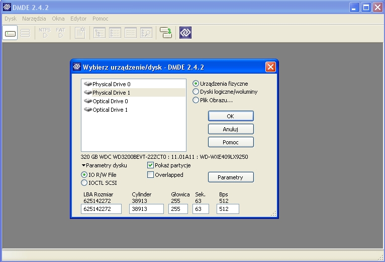

    Padł mi dysk po użyciu hard disk sentinel, jest podłączony przez konektor sata / usb windows go nie widzi
    wiem ze zrobiłem błąd używając tego programu ale mhdd, hdat2 ani victoria nie radziły sobie z nim, chce przywrócić partycje w dmde i parametry cylindrów nie podobają mi się

    eeeee dysk nagle się pojawił w windows ??? przy otwartym dmde .... jak tak się stało to skopiuje dane ...licho nie śpi potem zobaczymy jak się będzie zachowywaę tak i tak pewnie będzie wyzerowany
    stukał głowicami czasem i miał problem z odczytem i były bad sectors więc chciałem je spróbować przywrócić ewentualnie remap zrobić

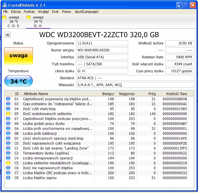

    Wrzuć jego SMART, to zobaczymy jaki jest stan tego dysku.

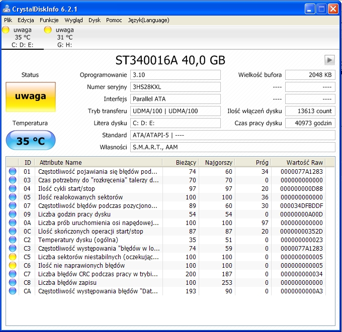

  • #7 14203187
    kokapetyl
    Posty: 13444
    Pomógł: 1787
    Ocena: 2090
    Dysk jest uszkodzony, nadaje się tylko do utylizacji.
    Pokaż ten drugi dysk, też są z nim problemy.

    I nadal twierdzisz, że to wina Hard Disk Sentinel ? Mocno naciągana teoria, wręcz bzdura !
    Dysk WD jest w stanie agonalnym i HDS nie ma z tym nic wspólnego. Zobacz ile ma realokowanych (nienaprawialnych) sektorów, również bardzo wiele sektorów niestabilnych.
    Do tego bardzo wysoki atrybut 01. Na screenie wcześniejszy dysk również ma problemy.

    Dysk na procedurę naprawczą (o ile się powiedzie, dysk ma przepracowane ponad 40k godzin). Jeśli chodzi o dane to najpierw kopia posektorowa.

    Dysk ma niestabilne sektory, konieczność przeprowadzenia procedury naprawczej, oczywiście po zrobieniu kopii zapasowej.
    https://www.elektroda.pl/rtvforum/topic1550200.html
    Problemy są również z komunikacją, do sprawdzenia (raczej do wymiany) taśma sygnałowa.
