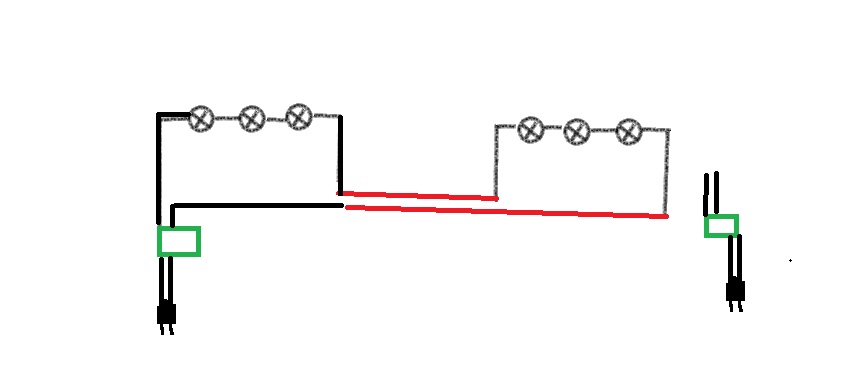

  • #18 14213793
    Cowboy zagrabie
    Posty: 1444
    Pomógł: 159
    Ocena: 502
    Jest wtyczka, kabelek, zielona puszeczka. Z tej puszeczki wychodzą dwa kabelki, jeden trzeba przeciąć. w drugim komplecie lampek uciąć obydwa i połączyć do tego rozciętego miejsca w pierwszym komplecie. wszystko ładnie poizolować. Jak przyciemnić lampki choinkowe LED FLESZ GOLIAT 100 szt., 230V?
