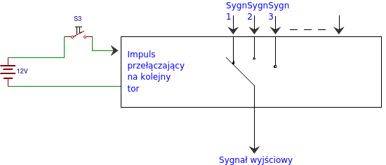

    Potrzebuję układ który przełącza tory sygnałowe. Przełączenie odbywa się poprzez naciśnięcie jednego mikroprzycisku (czyli za pomocą impulsu), a zmiana kanału odbywa się tylko w przód. Po dojściu do ostatniego wraca do pierwszego. Napięcie zasilające 12v, liczba kanałów to minimum 2.
    Układ przełączający tory sygnałowe video z kamer, 12V, impuls, min. 2 kanały
    Edytuj
    Sygnałami będzie sygnał video z kamer.
    Mógłby ktoś podrzucić pomysł oparty na jakichś tranzystorach lub prostym układzie?

    Popatrz w noty CD4051..53, tam jest wszystko ładnie narysowane. Z innych plecam też zapoznanie się z produktami firmy Maxim, np. MAX4638..39.

    Do 4051... potrzebny jest licznik.
    Nie wiemy jaki to sygnał i czy klucz CMOS temu podoła.
    Jeśli tak to mozna dac też licznik Jonsona 4017 i zwykłe klucze 4066. Na tym liczniku możesz ustalić do 10 kanałów lub mniej oczywiście.
    Jeśli sygnały sa bardziej wymagające mozna też wysterować przekaźniki kontaktronowe zamiast kluczy 4066.

    Są tam uzyte klucze CMOS. Sygnał musi mieścic się w zakresie nap. zasilania układu ( do 18V max) i ograniczony jest Ron , czyli rezystancją załączenia kanałów. Do tego dochodza przesłuchy ( jeśli audio, to trzeba zrobić specjalne zabiegi)
    Napisz co ma byc przełączane.

    Sygnał wideo, czyli napięcie dość niskie, jak na CD405x, i sygnał o paśmie do kilku MHz z kabla o impedancji 75R - potrzebny będzie układ dopasowujący i wzmacniacz, nie wiem, czy dla CD405x nie będzie dużych przesłuchów przez pojemności.
    Chyba lepiej zrobić coś takiego: na każdym wejściu wzmacniacz (na jednym tranzystorze, np. w układzie WB, chodzi bardziej o układ dopasowania do impedancji kabla, niż o wzmocnienie), na jego wyjściu dwie diody, z których tylko jedna będzie przewodzić - jedna przewodząc zwiera sygnał do masy, druga podaje do wzmacniacza wyjściowego. Przełączanie diod sygnałem sterującym - tam, gdzie go podamy, przewodzi dioda przekazująca sygnał, a przestaje przewodzić zwierająca.
    Pytanie, czy dałoby się bez wzmacniaczy wejściowych - wtedy na wejściu byłby opornik do dopasowania, za nim dwie diody, ale za diodą przekazującą sygnał musi być wzmacniacz o niskiej impedancji wejściowej (układ WB), żeby jego impedancja wejściowa niewiele różniło się od zwarcia, które byłoby za drugą diodą. Prąd diod powinien być choć kilka razy większy od prądu sygnału z kamery - więc zużycie prądu będzie spore.
    Na kontaktronach też może się udać, ale trzeba sprawdzić, czy nie powstaną zniekształcenia częstotliwościowe sygnału - kontaktron raczej nie jest dopasowany do kabla 75R, aczkolwiek to jest kilka MHz, a nie kilkadziesiąt.

    Tyle że chciałbym zwykły i prosty układ przęłączający. Wideo przesyłane jest z kamer do monitorka w domu przerobionego z telewizorka LCD. Mam tam zrobiony przycisk zasilania i przycisk przełączający kanały wideo z kamer. Jakość obrazu nie musi więc być jakaś super dobra.

    Może spróbuj zrobić na kontaktronach? Tylko może być jeszcze problem z trwałością - one zależy od warunków użytkowania i one mogą wytrzymać miliardy przełączeń, albo i nie wytrzymać miliona (jeśli przy łączeniu, albo rozłączaniu będzie choćby minimalne iskrzenie).
