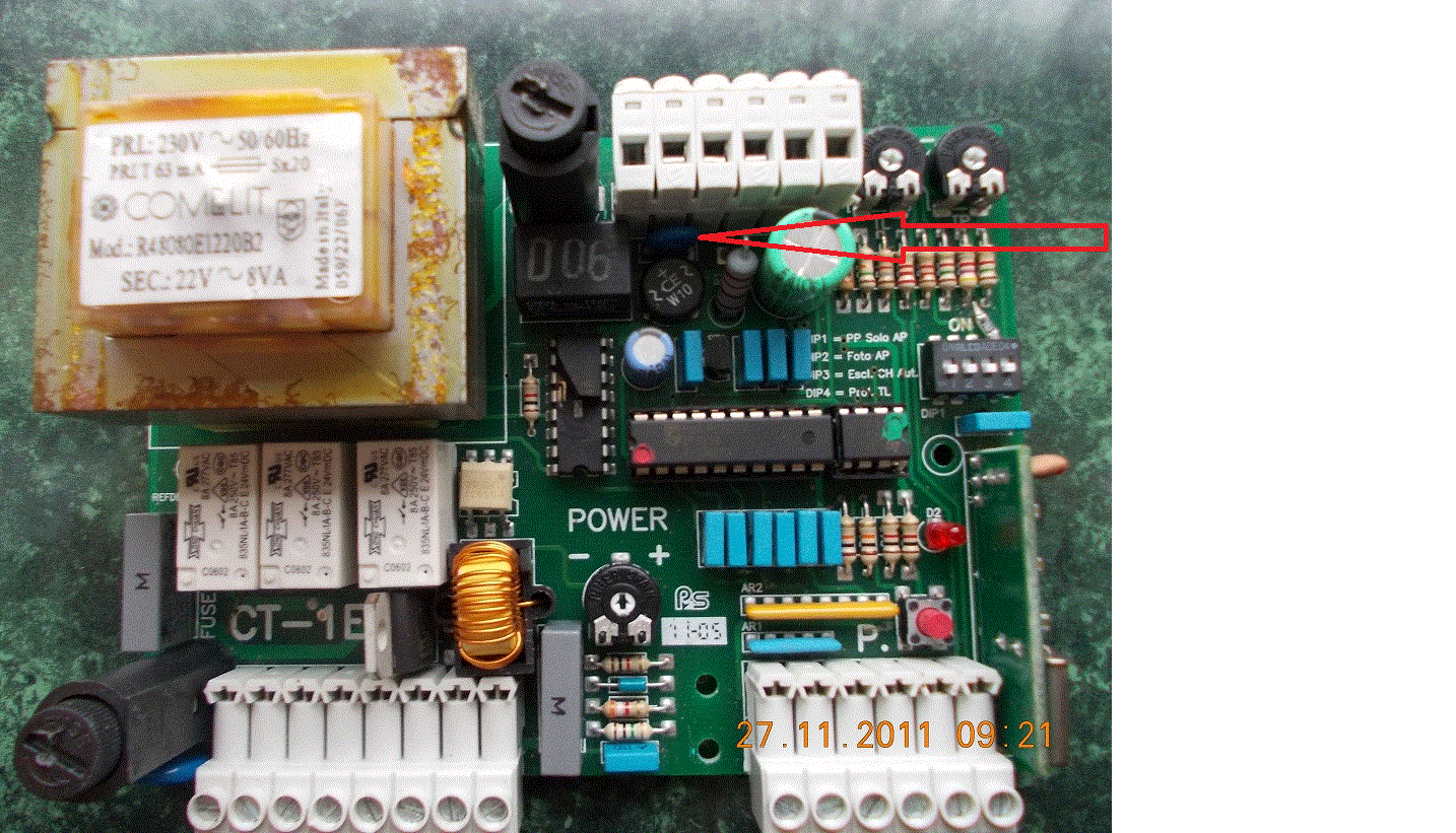

    Mam problem ze Centralą CT-1E firmy Key, dokładniej mówiąc podłączyłem pod przewody do czujnika ruchu 230v i spaliłem taką małą, prawdopodobnie niebieską "pestkę". (zaznaczyłem na zdjęciu czerwoną strzałką) Elektronik powiedział mi, że bez schematu nie będzie wiedział co tam wlutować. Sprawdził napięcia na innych podzespołach i jest szansa, że po wymianie tego czegoś wszystko będzie działać. Bardzo proszę o podanie mi parametrów tego "ustrojstwa".
    Z góry dziękuję za pomoc.

    Witam. Proponuję jeszcze raz spojrzeć na płytkę i zmienić elektronika. Niebieską "pestką" bym się nie przejmował, zobacz na układ scalony w dół od oprawki bezpiecznika. Pozdrawiam Janek.

    Przepraszam za wprowadzenie w błąd, wstawione zdjęcie to tylko "przykład"-zapożyczony od innego forumowicza. W mojej centralce tylko ta niebieska "pestka" jest zniszczona, reszta wygląda na nienaruszoną.
    Dzięki za szybką odpowiedź.

    Może warystor?

    Jest to wysoce prawdopodobne, tym bardziej że ścieżka drukowana przechodzi od bezpiecznika poprzez mocowanie przewodu do tego spalonego warystoru - niebieskiej pestki (z tego co wyczytałem na forum, warystor to rodzaj ogranicznika przepięć) i dalej do takiej kostki oznaczonej na zdjęciu DO6 (OEG 24VDC, OUAZ-SH-124L, F.C.C 1A 120VAC/24VDC, GT C - o takim opisie). Na płytce nadrukowane jest napięcie 24VAC, podłączone były tam czujki ruchu od bramy . Przy drugim gnieździe bezpiecznika znajdującym się w dolnym rogu centralki jest druga niebieska "pestka" - większa o oznaczeniu "S 10 K 275 pod białą kreską oznaczenie 07 07 - może to data, także połączona zadrukowaną ścieżką z bezpiecznikiem (większy, pewnie dlatego że na 230V).
    Pozostaje tylko kwestia identyfikacji tego spalonego warystor-a.
    Jak tak dalej pójdzie to przyniosę Panu elektrykowi rozwiązanie problemu na tacy :-)

    Dziękuję wszystkim za pomoc. Centralną jest już naprawiona, zamontowałem i wszystko jest OK. Fakt kosztowało mnie to 120 zł ala za błędy trzeba płacić. Temat można zamknąć. Jeszcze raz dzięki.
