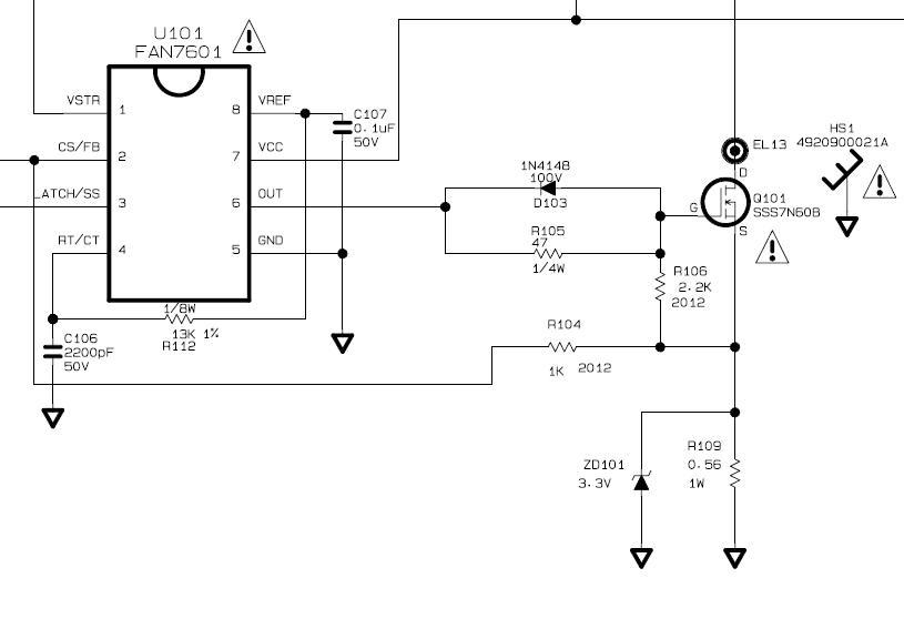

    Witam. Po podłączeniu do sieci usłyszałem strzał. Po pomiarach okazało się że uszkodzone zostało; Bezpiecznik 3.15mA 250V, FQPF8N60C, dioda zenera (ZD101) której nie mogę rozszyfrować, pisze na niej 3 C2. Może ktoś wie jaka to dioda i czym ją zastąpić. Mam jeszcze pytanie co do kontrolera PWM LAF0001, czy można go jakoś sprawdzić, czy wymienić, bo na pewno jest uszkodzony? Na co jeszcze zwrócić uwagę?
    Dziękuje.

    Dziękuje PF. A co z tym LAF0001. Wymienić profilaktycznie na nowy? FAN 7601.
    Oczywiście.

    ...Na co jeszcze zwrócić uwagę? ...
    Rezystor R105, R106 i R109, dioda D103.

    Zasilacz sprawny po wymianie elementów. Napięcia zgodne. Dziękuje za pomoc i pozdrawiam.
