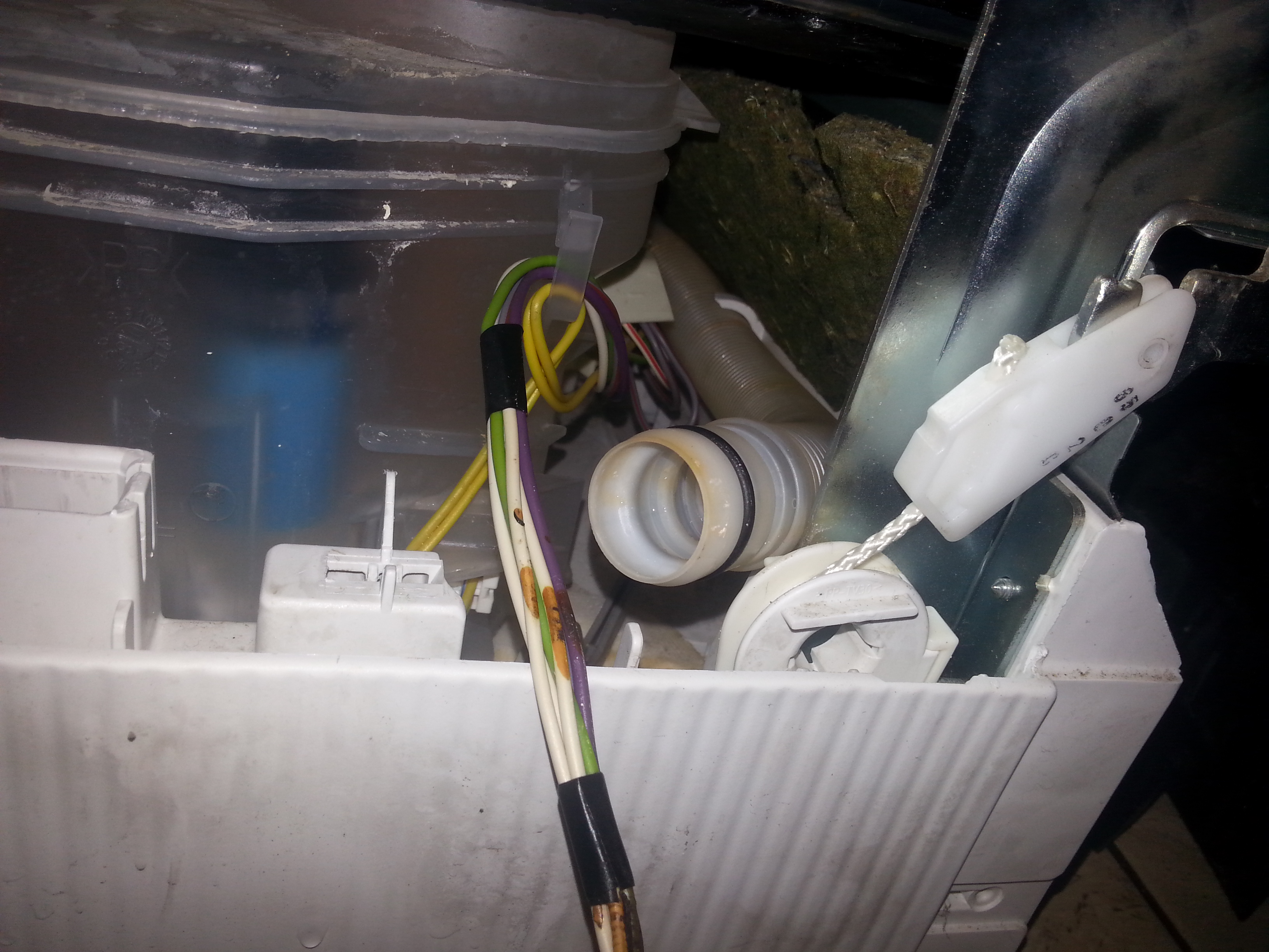

    Witam - po kilkunastu dniach znalazłem czas aby ja rozkręcić. Oto fotki na dole i górze totalny syf - powiedzcie mi, jak to zdemontuje czym to najlepiej wyczyścić
    • Zmywarka BOSCH SGI58M05EU/47 nie kończy programu -proszę o poradę P1120005.JPG (2.96 MB) Musisz być zalogowany, aby pobrać ten załącznik.
    • Zmywarka BOSCH SGI58M05EU/47 nie kończy programu -proszę o poradę P1120004.JPG (2.96 MB) Musisz być zalogowany, aby pobrać ten załącznik.
    • Zmywarka BOSCH SGI58M05EU/47 nie kończy programu -proszę o poradę P1120003.JPG (599.59 KB) Musisz być zalogowany, aby pobrać ten załącznik.

    Witam ponownie wstawiam zdjęcia po mojej walce ze zmywarką, ile mogłem to wyczyściłem. DZIAŁA !!! zegar schodzi do 000 ,DZIĘKUJE WSZYSTKIM :) , mam jeszcze pytanko - jak 1 raz odkręciłem bok i ujrzałem płaszcz wodny to prawie w ogóle nie było w nim wody( troszeczkę na dole ) , natomiast teraz jak to wszystko wyczyściłem i pierwszy cykl pracy oglądałem nie zakładając boku ( czy wszystko jest ok i czy nigdzie nie przecieka ) w momencie gdy zegar był na 001 płaszcz zaczął nie napełniać wodą i gdy na wyświetlaczu pojawiło się 000 woda ta pozostała w płaszczu - to jest normalne ???

    #20 15772907
    Lujezyn
    Posty: 5
    Pomógł: 2
    Ocena: 5
    Witam wszystkich.
    Do Mariusza: w instrukcji jest info jak opróżnić zmywarkę do transportu: nastawić program 45°C i po ok 4 minutach zresetować zmywarkę.
    Informacja uzupełniająca do postu:
    Oprócz wyczyszczenia hydrostatu na dole po prawej konieczne jest wyczyszczenie rurki dochodzącej do niego z odpływu komory myjącej:
    Można pokusić się o jej wyciągnięcie z boku, ale wygodniej odkręcić dwie śruby mocujące przednią metalową osłonę na dole, zdjęć ją i wówczas łatwo chwycić rurkę odpływową i ją wysunąć (śruba widoczna na środku zdjęcia)...
    Moja rurka była prawie w całości niedrożna...
