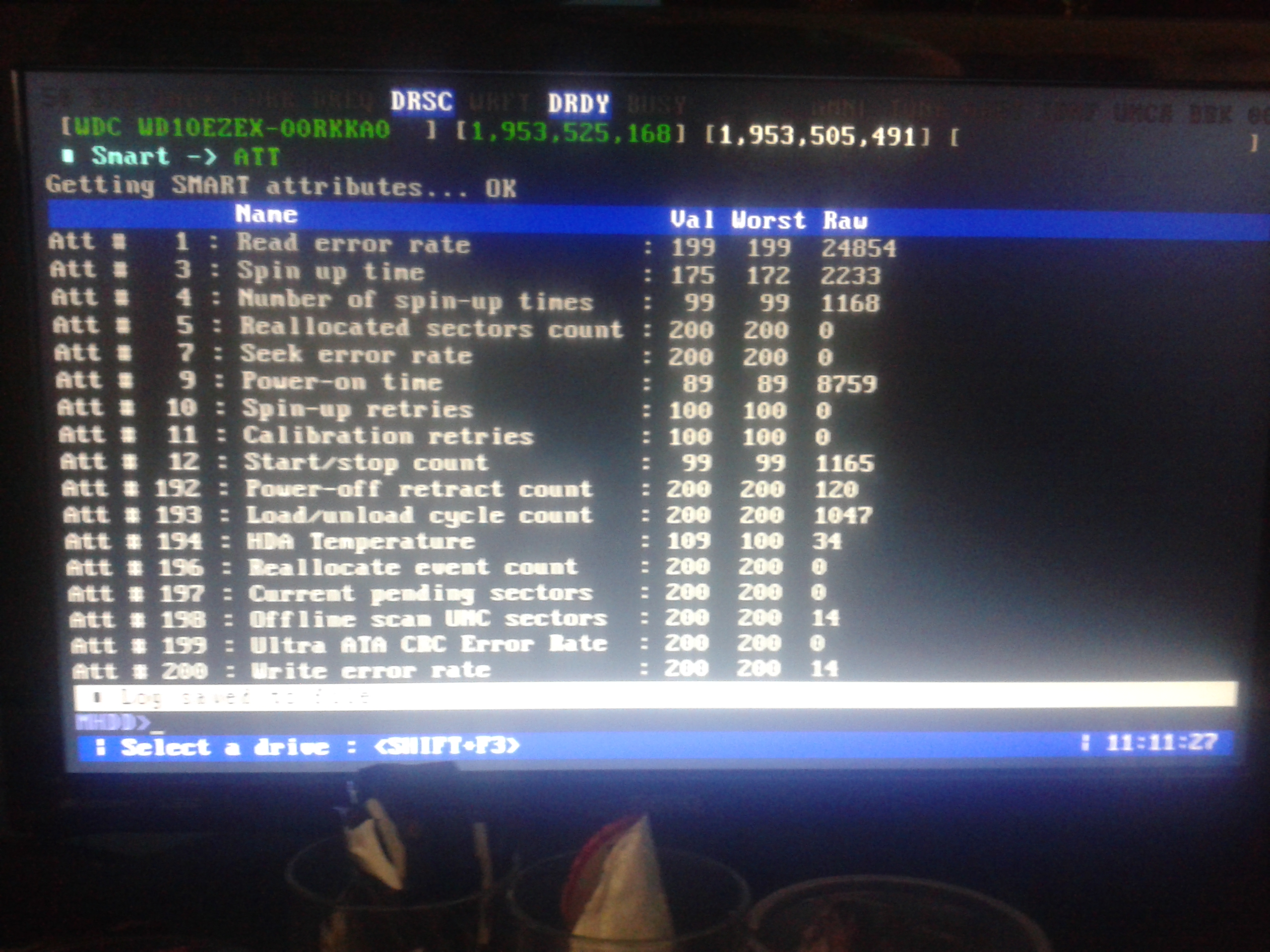

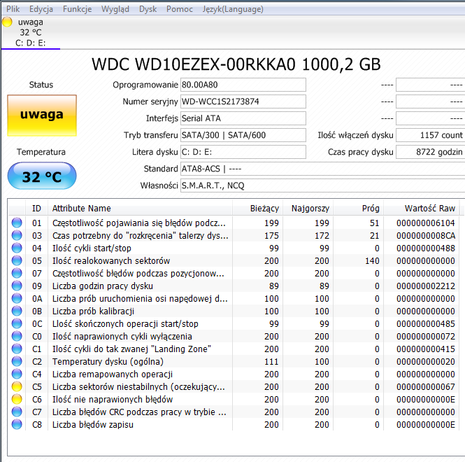

    3 Dni temu zrobiłem format dysku C ze względu na częste zacięcia.. w czymkolwiek.. Cokolwiek robię, nawet teraz.. program zacina się i odpala po jakimś czasie. Dla testu odpaliłem komputer i w trakcie zacinki włączyłem 15 koszy. Po zacince w 0,2 sekundy wszystkie 15 koszy się włączyło bez żadnego problemu.
    Czy to wina dysku? Załączam skan dysku:
    [Western Digital - WD10EZEX] - Dysk WesternDigital Caviar Blue - Freezy?
    Kupiłem go z rok temu i powinienem mieć jeszcze gwarancje.. czyli powinienem go wymienić?

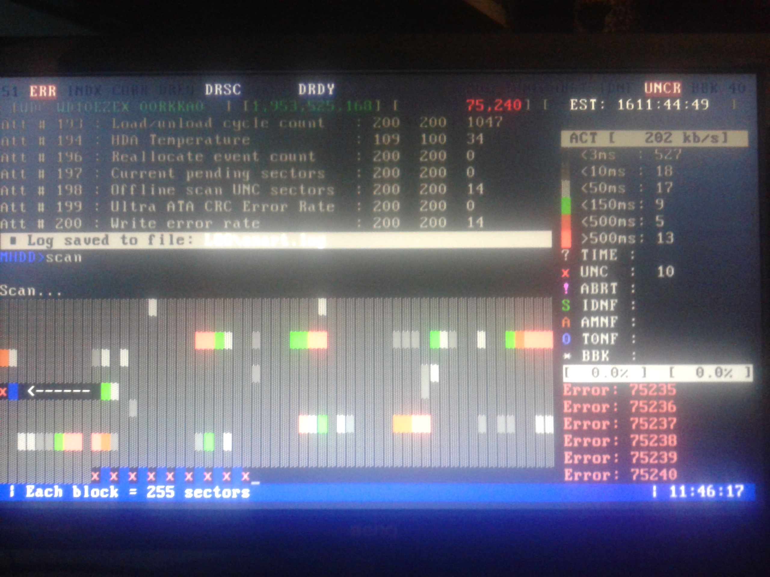

    Na początek spróbuj wykonać zerowanie i remap. Pokaż SMART po jego wykonaniu i skan powierzchni z MHDD.

    Oto SMART i remap (Po zerowaniu - Nie kompletny jak widac ale te X mówia wszystko...)

    omg666 napisał:
    ale co najbardziej rzuca sie w oczy?
    Wysoki atrybut 01 - w przypadku dysków WD musi on wynosić zero "0"
    01- Read Error Rate - oznacza wskaźnik odczytu błędów występujących podczas odczytywania danych z powierzchni dysku. Wartość, która nie równa się zeru może oznaczać problemy z powierzchnią dysku, głowicami odczytu/zapisu lub z niezbyt dokładnie umieszczonymi głowicami na ścieżce zapisu.
    Masz gwarancję - to jak najbardziej z niej skorzystaj.

    W smarcie o uszkodzeniu dysku wskazują parametry: 1,198,200,
    a na podstawie skanu 10 badów oraz liczne opóźnienia odczytu sektorów co w przypadku 150ms nie jest jeszcze problemem, ale sektory z odczytem 500ms i więcej będą powodować problemy.
    Swoją drogą dla bardziej zaawansowanych :]
    Dlaczego smart nie pokazuje badów, a skan tak?
    Zdjecie jest ze skanem nie dokonczonym poniewaz... jest to wynik skanu z 3 godzin i praktycznie na ostatnim badzie trwal 2,5h...
