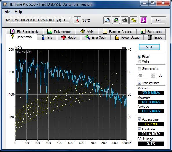

    Witam. Ostatnio zauważyłem że mój dysk lekko zwolnił. Przykładowo film 60fps w FullHD działał płynnie a teraz widać jak go zrywa. Posiadam dysk Western Digital Blue WD10EZEX-00UD2A0.
    Dodaje obrazek z HD Tune: Western Digital Blue WD10EZEX- - Dysk lekko zwolnił
    Mało wiem o dyskach więc nie wiem co na to poradzić.

    HD Tune Pro: WDC WD10EZEX-00UD2A0 Health
    ID Current Worst ThresholdData Status
    (01) Raw Read Error Rate 200 200 51 146 ok
    (03) Spin Up Time 173 170 21 2350 ok
    (04) Start/Stop Count 100 100 0 751 ok
    (05) Reallocated Sector Count 196 196 140 184 warning
    (07) Seek Error Rate 200 200 0 0 ok
    (09) Power On Hours Count 95 95 0 4038 ok
    (0A) Spin Retry Count 100 100 0 0 ok
    (0B) Calibration Retry Count 100 100 0 0 ok
    (0C) Power Cycle Count 100 100 0 751 ok
    (C0) Unsafe Shutdown Count 200 200 0 112 ok
    (C1) Load Cycle Count 200 200 0 638 ok
    (C2) Temperature 105 91 0 38 ok
    (C4) Reallocated Event Count 190 190 0 10 warning
    (C5) Current Pending Sector 200 199 0 6 warning
    (C6) Offline Uncorrectable 199 199 0 165 ok
    (C7) Interface CRC Error Count 200 200 0 0 ok
    (C8) Write Error Rate 200 200 0 217 ok
    Health Status : warning

    Ważna do września dobre i tyle tylko gdzie ja papiery mogę po nim mieć :(
    Dzięki za pomoc.
    #6 14630351
    Dra98
    Moderator - Komputery Serwis
    Posty: 9183
    Pomógł: 1318
    Ocena: 1068
    To nie jest potrzebne. Można odesłać bez rachunku i karty gwarancyjnej.
    Na stronie WDC jest wszystko opisane nawet jak zapakować dysk. Można najwyżej jeszcze sprawdzić HDD programem producenta.
